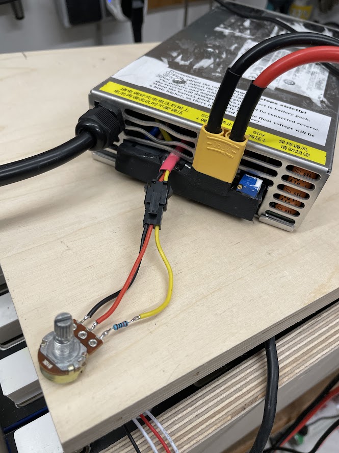

Mein Problem: Ich habe eine Netzteil bei dem man eine externe
Steuerspannung anlegen kann um die Leistung zu steuern.
Das wurde durch ein 100k Poti gemacht das an der einen Seite GND und an
der anderen 5V anliegen hat.
Nun ist es aber so, dass das Poti bei Vollausschlag es ermöglicht eine
zu hohe Leistung einzustellen. Ich würde das gerne limitieren.
Was muss ich machen damit maximal eine Spannung am Abgriff von 2.5V oder
auch 2.3V (da bin ich mir noch nicht so sicher) anliegt?
Würde auch gerne ein 10k Poti verwenden weil das in der besser Passform
vorliegt. Ist das möglich?
Mein Verständnis davon ist ja: Wenn beide Widerstände den selben Wert
haben, dann halbiert sich die Spannung?! Also wenn auf der einen Seite
ein 10k Poti ist und ich dann entweder zwischen GND und Poti oder VCC
und Poti einen 10k Widerstand mache, dann erziele ich das gewünschte
Ergebnis? Oder liege ich da falsch.
Wäre euch für eure Hilfe wirklich sehr dankbar!!

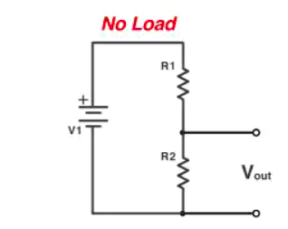

#7023324
> eine Spannung am Abgriff von 2.5V anliegt?
Einen Festwiderstand von 100kOhm in Reihe schalten.
Ja.
Ja.
> ein 10k Poti ist und ich dann entweder zwischen VCC
> Ergebnis?
Ja.
Gast #7023349
Nicht gut aufgepaßt, Harald...
Ja.
> Also wenn auf der einen Seite ein 10k Poti ist
Hmmm...
> Ergebnis?
Jein, halb richtig - nur nicht entweder oder.
Jein. Du mußt schon das Poti "unten" und den R "oben" setzen, denn
andersrum könntest Du nur_noch zwischen 2,5V und 5V einstellen.
Verstehst Du?
Mit "Poti oben" würdest Du die Einstellung nämlich nach_unten
begrenzen (mit diesem sogenannten Begrenzungswiderstand), statt,
wie Du es eindeutig planst, aus Sicherheitsgründen NACH OBEN.
OP #7023352
Danke dir Harald
Und weil ich so mutig war hab ich das während du die Antwort geschrieben
hast gleich mal forsch in die Tat umgesetzt, und kann berichten dass es
funktioniert.
Ist das schön, so kleine Glücksmomente... Nachdem ich gestern beim
Öffnen des Gehäuses ein Kabel mit Leiterbahn abgerissen hatte und es
unter dem Mikroskop an einer besch*****en Stelle wieder löten konnte ist
heute wieder ein guter Tag :)
OP #7023357
> Verstehst Du?
> Mit "Poti oben" würdest Du die Einstellung nämlich _nach_unten_
Stimmt. Ich hatte das auch zuerst auf der Werkbank mit Netzteil und Poti
durchprobiert. Man muss den Widerstand (egal ob 10k, 100k - aber eben
gleich hoch wie das Poti) in die VCC Leitung einlöten.
Da hat das kleine Schaltbild geholfen, weil da sieht man auch genau,
dass es eben wichtig ist wo welcher Widerstand ist.
Alles gut, danke für eure rasche Hilfe!!
