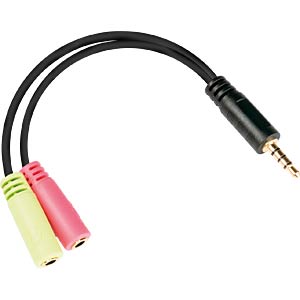

Da diese ganzen Screen recorder-Apps nur das Mikrofon aufnehmen kann,
habe ich mir gedacht, dass man den Ton per 3,5mm klinke auf den Laptop
übertragen und dort mit Audacity aufnehmen kann. Da gingen natürlich die
Probleme los.

Das ist dein Hauptproblem. Dein Laptop hat wie üblich keinen Line
Eingang. Den kannst du mit einer externen USB Soundkarte nachrüsten.
Aber Achtung, viele von den ganz kleinen Soundkarten-Sticks haben
ebenfalls nur Mikrofon-Eingänge.
Zweitens möchte dein Smartphone wahrscheinlich eine gewisse Last an
seinem Kopfhörerausgang "sehen" damit es überhaupt erkennt, dass ein
Kopfhörer angeschlossen ist. Ich habe mir dazu ein Kabel gebastelt, dass
die beiden Kanäle mit jeweils einem 100Ω Widerstand belastet.
Wer nicht löten kann/will, dem empfehle ich einen
Kopfhörer-Doppelstecker. In einen Ausgang steckt man einen Kopfhörer als
Dummy-Last. Und in den anderen Ausgang steckt man das Kabel, dass zum PC
führt.

Egal, da hilft ein Spannungsteiler vor dem Mikrofoneingang. Vielleicht
liegen da auch noch 5V für das externe Elektret drauf, also noch einen
Kondensator spendieren.
Darüber bin ich vor einer Weile auch gefallen, mich gewundert, warum es
nicht umschaltet, wenn ich nur den Stecker stecke.
Jou, genau so!
