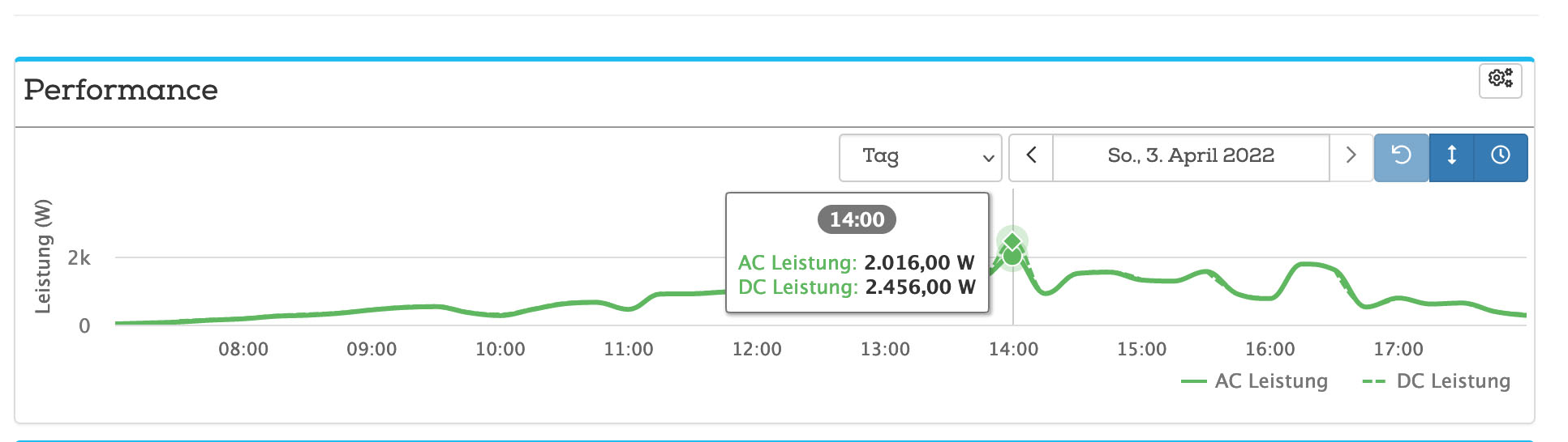

Seit einer Woche läuft nun meine Solaranlage auf demm WE-Grundstück. Die
10 Module liegen, in Reihe geschaltet, auf dem Garagendach und liefern
bis zu 450V/10A.
Als Wechselrichter habe ich einen Steca 3010 günstig in der Bucht
erworben. Nach dem Factory-Reset konnte ich das Gerät auch bei der Steca
sunCloud anmelden, um bequem aus der Ferne während der Woche Status und
Ertrag zu beobachten.
Wenn man sich im Web über Steca informiert, gilt die Firma als sehr
innovativ und die (eisenlosen) Wechselrichter werden als
ausserordentlich effizient beworben.
Um so merkwürdiger finde ich die beigefügte Grafik mit einem sehr
beachtlichen Unterschied zwischen DC-Leistung (Solarmodule) und
AC-Leistung (Netzeinspeisung).
Hat hier jemand eine Idee, wieso die Zahlen so weit auseinander liegen?

#7023825
Warum ?
Der Wechselrichter arbeitet bis 2000W mit
Eingangsleistung=Ausgangsleistung,
erst oberhalb von 2000W kommt der Ausgang nicht mehr mit.
Und wenn man sein Datenblatt beguckt, mit 3000W als maximale Lestung bei
600V an maximaler PV-Spannung, sieht man, warum er bei 450V nicht diese
3000W erreichen kann, sondern eben nur 2250W (deine ca. 2000W sprechen
für 400V reale PV Spannung im MPP maximum power point).
Ist ja nur ein trafoloser (nicht eisenloser) step down, die sind immer
strombegrenzt weil die Spule nicht mehr Strom verträgt, und natürlich
bewirbt jeder Hersteller nur die Leistung bei maximaler
Eingangsspannung.
Das Abregeln ist normal.
Die real nicht erreichbaren Werbezahlen auch.
#7024081
Heinz R. schrieb:
> deshalb meine Frage wie die DC-Werte zustande kommen - beim abregeln
> fließt ja auch DC-Seitig mur der maximale vom WR gezogene Strom
Das sieht nach der 70% Abregelung gem. EEG aus.
Ich hätte allerdings erwartet daß der Wechselrichter dazu den
Arbeitspunkt aus dem MPP schiebt und entsprechend weniger Leistung
"verputzt".
Vermutlich ist die geloggte Eingangsleistung ein errechneter Wert.
Uwe

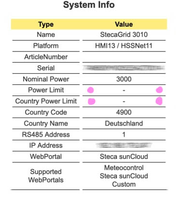

OP (Firma: Q3) #7024131
Ok, Abregelung klingt zunächst rel. plausibel, obwohl ich nichts
derartiges eingestellt habe. Rein technisch kann der Steca 3010
eigentlich 3000W Dauerleistung und bis zu 4800 kurzzeitig, da klingen
mir 2000W etwas wenig ...
In ca. 1h kann ich die Kofig direkt aus dem WR abrufen ... bis dann.
Keine Abregelung, siehe Bild.
