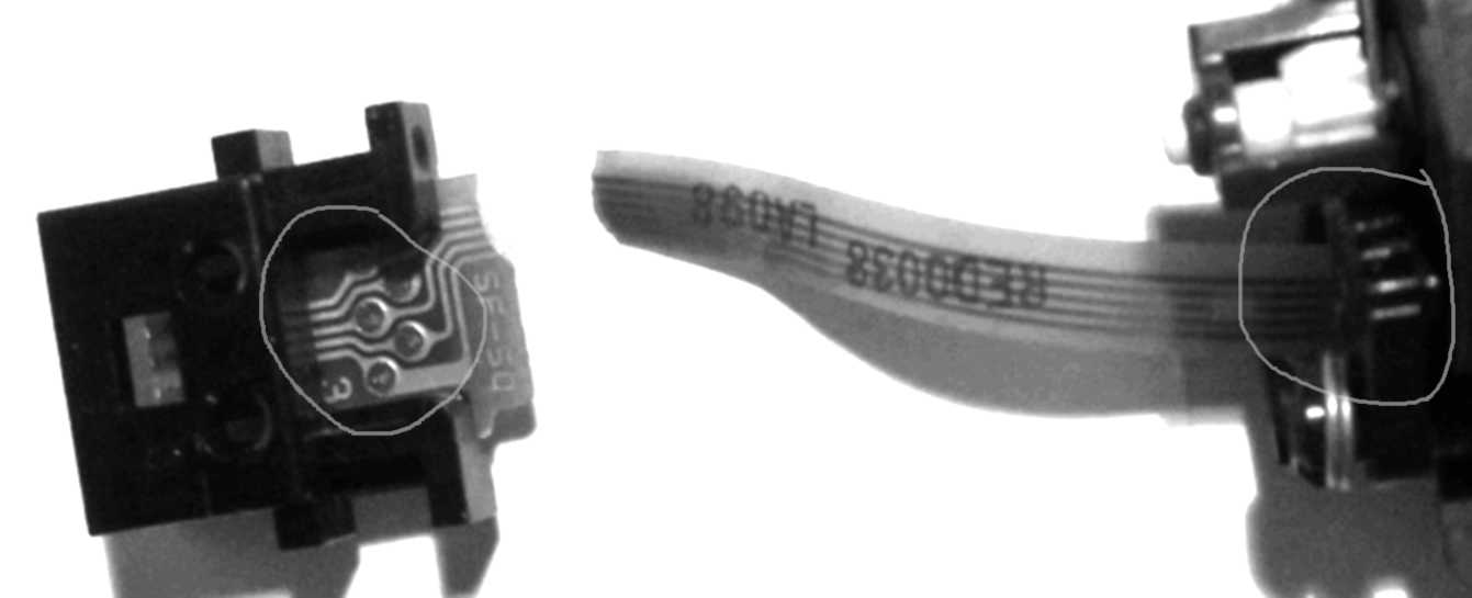

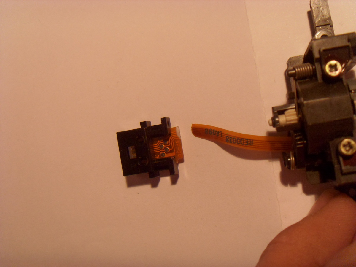

Leiterband abgerissen

Das beste wäre es, einen kompletten Ersatz zu finden.
Mit viel Gefühl kann man sowas flicken, aber insbesondere mechanisch ist
das problematisch, also dass die entsprechende Stelle nicht bei den
ersten paar Erschütterungen wieder reißt. Von der Kunst, das zu löten,
ohne dass der Rest gleich "weg brutzelt", mal ganz abgesehen.
Manfred S. schrieb:
> leider ist mir bei der Reparatur meiner Musikanlage ein Leiterband
> abgerissen.
Das ist kein Leiterband, das ist eine Flex-Platine, Flex-PCB.
Und die ist nicht (an den Kontakten) abgerissnen sondern mittendurch
zerbrochen/Zerissen -> Totalschaden.
Du kannst höchsten versuchen, das Flex-PCB durch ein Bandkabel o.ä. zu
ersetzen, dann müsstest du aber auch entsprechende Kontakt-/Löt-punkte
an den "Klemmstellen" schaffen. Aber meist ist der Platz zu eng dafür,
also wirst Du die gesamte Komponente wechseln müssen.
Für dieses Lehrgeld haste dann aber auch den Unterschied zwischen
zerbrochenen/zerissenen Flex-PCB und abgerissenen Bandkabel gelernt und
kannst das nächste Mal deine Frage korrekt formulieren.

Wenn du genug "Feingefühl" hast, Lackschicht abkratzen,
Rückseitig etwas Kaptonband auftragen, Verbindungen mit
Mikrospiz-Lötkolen wieder herstellen (löten).
Anschliessend mit UV-Harz versiegeln.
Habe ich schon mehrmals gemacht, artet aber meist in Mehr-Std.-Arbeit
aus.
und braucht Feingefühl das die Banen nicht abreisen oder weggekratzt
werden.
