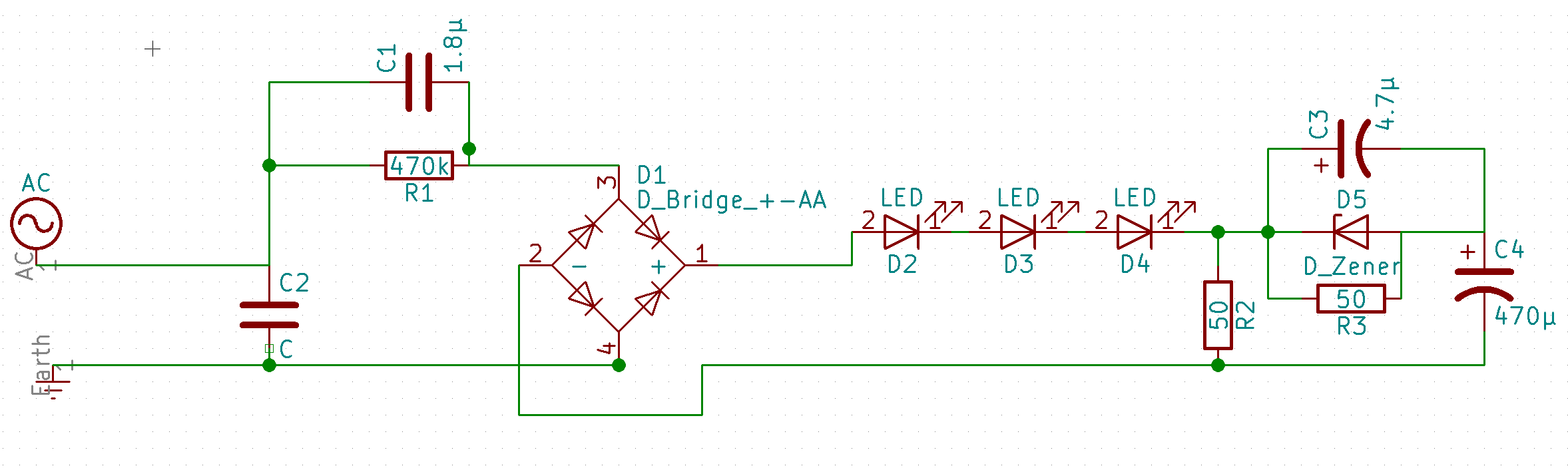

Servus Leute,
ich habe ein Led-Modul aus einem Kühlschrank ausgebaut, da es
unregelmäßig flackert. Dachte ich könnte einzelne Bauteile auswechseln
und es so reparieren, anstatt ein neues zu kaufen und dadurch mein nicht
vorhandenes Elektronikwissen anwenden ^^. Die Schaltung ist anbei, ich
habe bis jetzt alle Bauteile mit einem Multimeter geprüft schaut gut
aus, mir ist nichts aufgefallen außer, dass C3 nicht 4.7µ wie auf dem
Elko abgebildet hat, sondern 470µ an meinem Multimeter angezeigt wird.
Kann das sein, dass der Grund dafür ist, dass ich den eingebauten C3
messe und dadurch die Kapazität durch die Schaltung erhöht?
Sonst sind alle Bauteile normal (Dioden 0.6V Durchlassspanung, Led 2.4V,
Widerstände ok). Die Elkos zeigen auch keine Aufblähungsanzeichen und
Widerstände auch keine Brandzeichen.
Ich vermute, dass was mit den Elkos nicht stimmt. Soll ich diese einfach
ausbauen, oder habt ihr Vorschläge.
Vielen Dank, fürs helfen.
Ausbauen und dann messen. In eingebautem Zustand misst du Fahrkarten.
So übrigens kann der Schaltplan nicht stimmen. Der Strom durch die LEDs
wird nur durch C1 (Xc ≈ 1k8) und R2 (50Ω) begrenzt; macht ungefähr
120mA. Z-Diode und die beiden Cs hätten praktisch keine Wirkung.

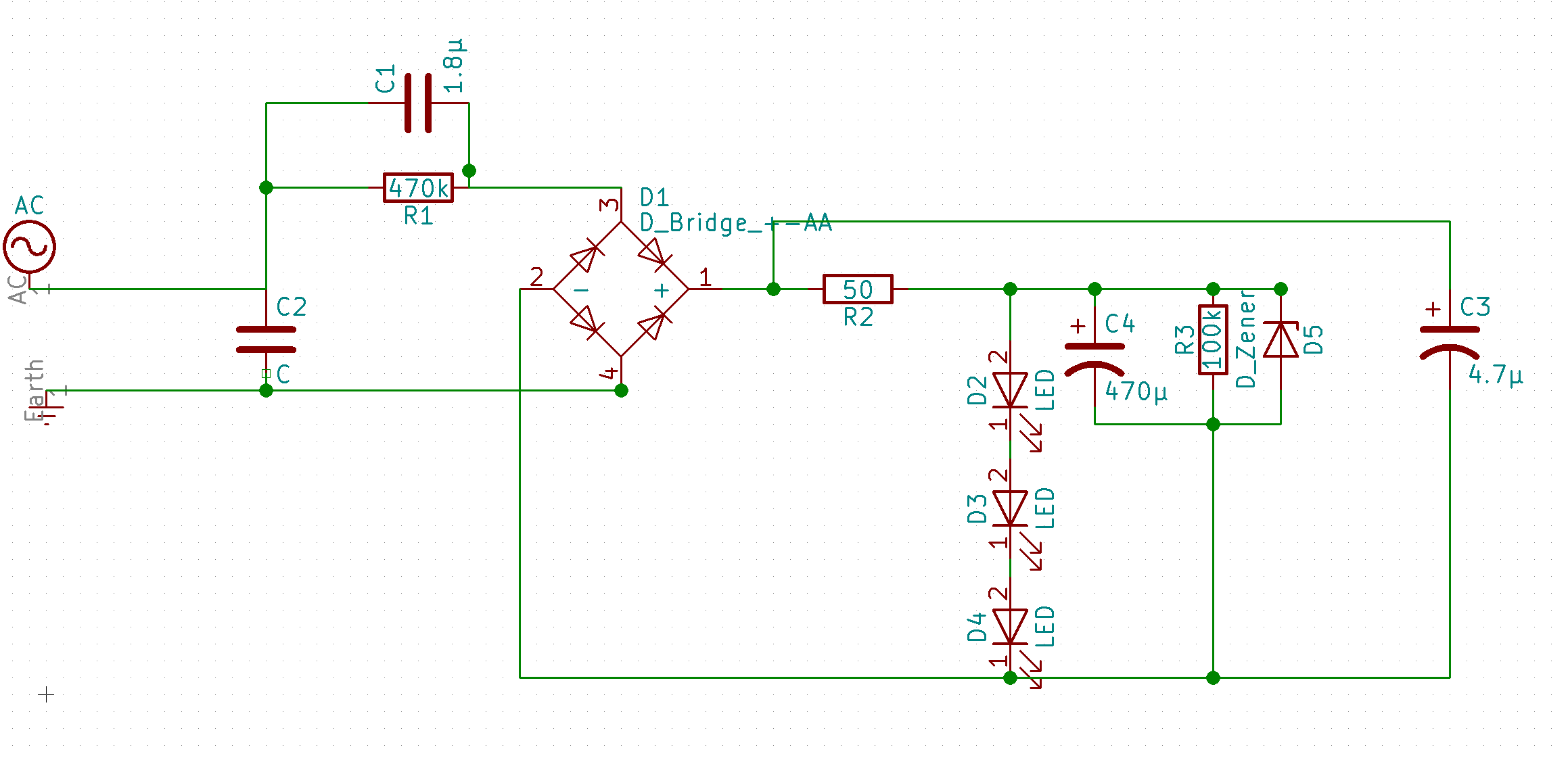

OP #7024200
Ja ich werde die Elkos ausbauen und dann messen. Habe inzwischen die
Schaltung aktualisiert hatte wirklich einen Fehler. Jetzt macht die
Schaltung auch mehr Sinn (2x Glättkondensatoren, Spannungsbegrenzung
durch Zener-Diode), jedoch ist mir der Sinn von R3 nicht klar...

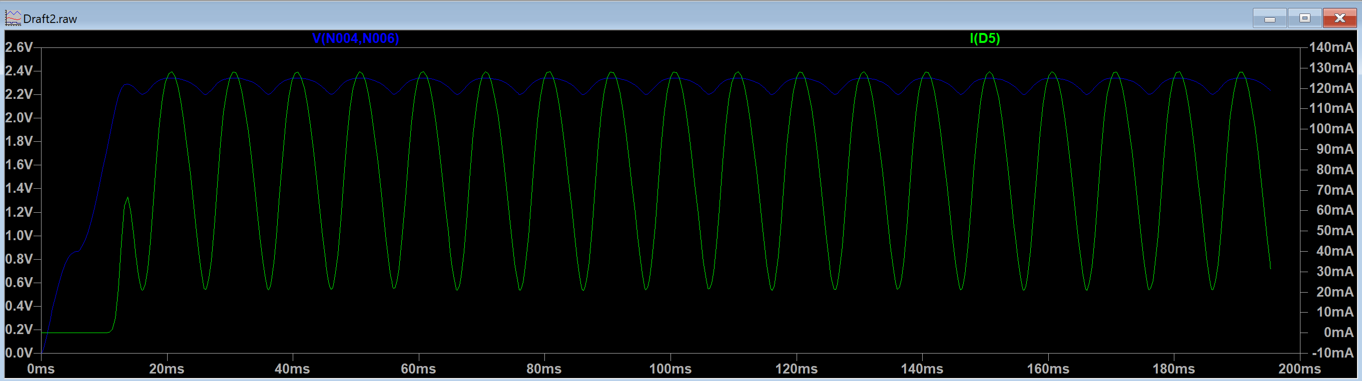

Habe die Schaltung auch im LtSpice simuliert und habe einen Strom von
max 130mA durch die LEDs, welcher auch mit den 150mA Datenblatt von 5730
ungefähr übereinstimmt.
