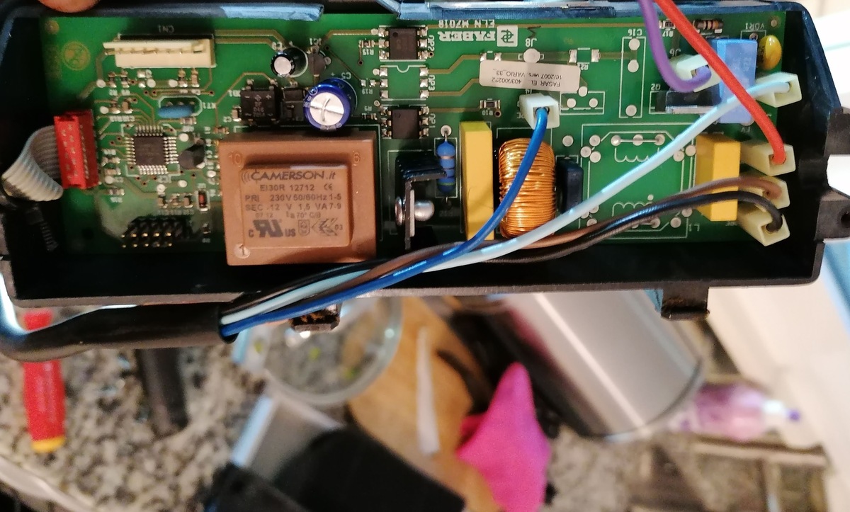

Hallo zusammen
Bin hier öfters unterwegs und auch fündig geworden - bis jetzt. Nun
brauch ich konkrete Hilfe für ein "Problemchen".
Hersteller/ Gerätetyp / Baujahr: Wesco Dunstabzugshaube Typ WH quadro
2-60 mit Baujahr 2007
Problem: Die Dunstabzugshaube hat vier Drehzahl-Stufen. Es können alle
vier Stufen angewählt und korrekt gestartet werden. Nach kurzer Laufzeit
sinkt die Drehzahl des Ventilators konstant bis auf 0 und der Motor
brummt noch ne Weile bis er ganz ausgeht. Manchmal läuft er 40 Sekunden
vor dem Drehzahlabfall, manchmal zwei Minuten...
Schema gibts leider nicht mehr. Der nette Mann vom Service offerierte
ein Neugerät (rund 2100 Euro!).
Nun...sooo kompliziert ist das Gerät auch nicht obschon ich nur wenig
Ahnung hab. Ev. der Betriebskondensator vom Motor (dürfe ein
Asynchronmotor/ Induktionsmotor sein) oder sonst ein "Stützkondensator"
auf der Platine, der dieses Problem verursacht? Das Gerät benötigt 230V.
Irgendeine Idee für dieses Verhalten? Nur Platine raus oder soll ich
vorweg beim Ventilatormotor ansetzen? Geh mal davon aus, dass bei
lediglich 250W noch kein Hilfskondensator verbaut ist und das Gerät
startet auch normal.
Bin euch sehr dankbar für jeden Tipp.
mfg greenstan99

OP #7024495
Danke für die vielen Antworten. Gerne folgende Ergänzungen:
- Ein mechanisches Problem am Motor lässt sich ausschliessen. Lässt sich
wunderbar frei drehen.
Spannung hab ich leider nicht gemessen, da mir der Zutritt nur kurz
möglich war (Mietwohnung).
Hier ein Link mit Video zum Verhalten. Ab Sekunde 11 ist der frappante
Drehzahlverlust offensichtlich.
https://youtu.be/V9PKTJveXSg
Die vier Kabel blau, weiss, braun und schwarz gehen von der Platine zum
Motor. Dabei gehen weiss und blau auf den Kondensator. 230V-Speisung ist
auf dem Bild von rechts / links gehen die vier Kabel
blau/weiss/braun/schwarz weg zur Platine. Die Bedieneinheit hat wie
beschreiben vier Drehzahlstufen und ist über das Flachbandkabel mit der
Platine verbunden (keine weiteren Bauteile ausser die Tasten und die
LED's).
Kondensator hat gemessen mit nem einfachen Multimeter 3.99µF
Die Kabel rot und violett gehen auf den Trafo für die Beleuchtung.
Wie weiter?
(Firma: Funkenflug Industries) #7024547
Hab ich doch schon geschrieben. Lege bitte den Lüfter frei und
überprüfe, ob der sich nach dem Abfall der Drehzahl noch ungehindert
drehen lässt oder ob er mechanisch blockiert wird.
Wenn der sich auch nach dem Abfall der Drehzahl noch wunderbar drehen
lässt, wird das ein Problem mit der Phasenanschnittsteuerung sein, über
die der Motor gesteuert wird. Um das zu messen bräuchte man ein
Oszilloskop und einen Trenntrafo, sowie etwas Zeit. Alternativ die
Folienkondensatoren, den Triac und den Optokoppler (zu dessen
Ansteuerung) auf der 230V-Seite der Platine erneuern und hoffen, daß man
das Problem dadurch erschlagen bekommt.

#7024571
Auf der 230V Seite gibt es doch nur zwei Qs. Der ohne KK ist wohl zum
Schalten (oder Dimmer?) der Beleuchtung.
Der andere hat einen KK, der leider mit einer Blindniete befestigt ist.
Die haben die Tendenz sich zu lockern und damit würde der Q (Triac?)
schnell zu heiß. Da soll es auch Typen mit eingebautem Temperaturschutz
geben.
Bitte mal den festen Sitz des KK prüfen und ggf. erneuern (mit WL Paste
etc).

OP #7025298
Der Motor startet jedes mal fein säuberlich. Dass er gar nicht erst
startet, hab ich bei all meinen Versuchen kein einziges Mal erlebt.
Ersatzteile sind unterwegs. Kondensator und Platine... Wenn's der Motor
ist, wärs Totalschaden.
Werd nächstes Mal prüfen, ob ich direkt 230V anlegen darf.
OP #7029079
Hallo Leute
Heute die defekte Dunstabzugshaube repariert. Kondensator war in Ordnung
wurde dennoch gegen einen neuen getauscht. Danach die komplette
Steuerplatine ausgetauscht. Den KK mit Blindniete sitzt bombenfest und
wird auch nicht sonderlich heiss wenn das Gerät abschaltet/verlangsamt.
Unklar welche Bauteile nun das Problem wirklich verursachen... Nun macht
das Gerät wieder was es soll.
Fazit: Fehler durch Ersatz der Steuerplatine behoben. Kostenpunkt knapp
200 Euro.
