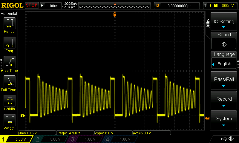

Die 5 V werden von einem uP1735 Buck-converter erzeugt. Das ist ein
PSOP-8, der extern nur eine Induktivität und Bootstrapping benötigt.
Er liefert 5,14 V und auf der IC-Seite sieht die Spannung verdächtig
aus. Siehe dazu der Oszi Screenshot. Laut Datenblatt
(https://pdf1.alldatasheet.com/datasheet-pdf/view/1113880/UPI/UP1735.html)
ist hier ein Rechteck zu erwarten.

Jetzt meine Frage: Bevor ich einen Ersatzchip bestellte würde ich die
Experten gerne nach ihrer Meinung fragen. Ist die Oszillation am Ausgang
des ICs typisch für einen Defekt? Es scheint ja saubere high und low
States zu geben. Aber das freie Oszillieren sieht zumindest für mich
unerwünscht aus.

Moderator (Firma: Titel) Persönliche Seite #7024283
Marco V. schrieb:
> Er liefert 5,14 V
Hört sich gut an.
> auf der IC-Seite sieht die Spannung verdächtig aus
Welchen Verdacht hegst du da?
> das freie Oszillieren sieht zumindest für mich unerwünscht aus
Für mich sieht es aus, als ob der einfach Wandler lückt, vermutlich weil
die Last zu niedrig ist. Belaste die 5V mal mit einem plausiblen
Widerstand.

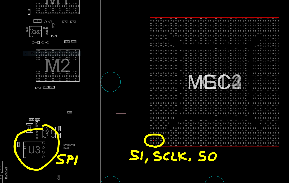

OP #7030231
Um diesen Thread abzuschließen, ich glaube die Ursache gefunden zu
haben. Die SPI Datenleitungen liegen im GPU package ziemlich in der
äußersten Ecke. Ich habe schon ein paar mal davon gelesen, dass man GPUs
manchmal "reballen" muss, weil sich das Lot durch thermischen Stress von
den Pads trennen kann.
Und was meint ihr was passiert, wenn ich beim Einschalten des Mainboards
die besagte GPU Ecke mit den Fingern auf das PCB drück... die Karte
startet. Es ist also scheinbar wirklich eine schlechte Lötverbindung.
Jetzt juckt es mir in den Fingern, das Teil zu reflowen. Ich habe zwar
einen Heißluftfön für die Rückseite, eine einfache Heißluftstation für
oben und billiges Noname Flussmittel, aber ich denke da sollte doch
lieber ein Experte mit richtiger Rework Station ran :).
