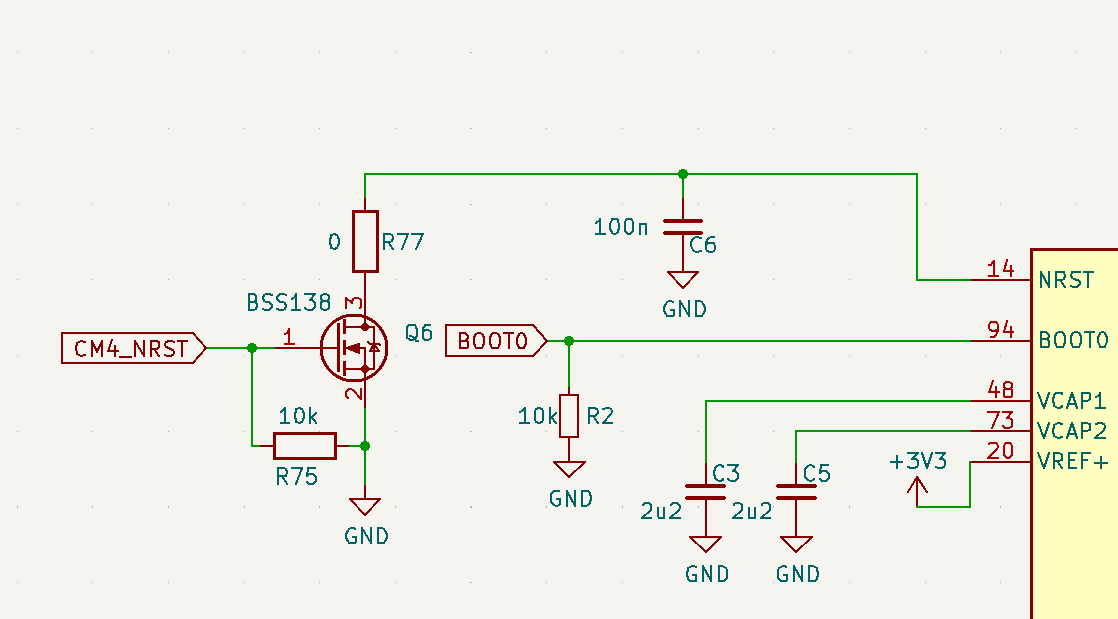

ich habe folgendes Problem mit meinem Board auf STM32H743VI - Basis.
Eckdaten:
- STM32H743VI
- SWD an ARM 10-Pin Konnektor für den Anschluss eines J-Links
- Raspberry Pi Compute Module 4
- UART5 des Compute Modules mit PA2/PA3 des STM32H743 verbunden
- BOOT0 des Mikrocontrollers mit 10k gegen Ground und an einem GPIO des
Compute Modues angeschlossen
- NRST des Mikrocontrollers per Open-Drain Schaltung mit einem GPIO des
Compute Modules verbunden
Versuchtes Vorgehen:
- BOOT0 Pin per GPIO des Compute Modules auf 3.3V setzen
- Reset für 1s gegen GND ziehen, dann wieder loslassen
- per UART Bootloader neuen Code auf den STM32 aufspielen
Beobachtetes Verhalten:
- in jedem Fall springt der Mikrocontroller in einen Zustand in dem
keine Usercode ausgeführt wird (mit blinkender LED verifiziert), und
schaltet die, dem Bootloader zugeordneten UARTs ein (High-Pegel auf TX
verfiziert)
- in etwa 5 von 10 Fällen lässt sich der Bootloader aber nicht
ansprechen. Nicht über das "stm32flash"-Tool und nicht über den
"STM32CubeProgrammer". Auch auf die rohen Befehle definiert in AN3155
reagiert der Mikrocontroller nicht.
- Manchmal funktioniert das vorgehen 10 mal in Folge, dann wieder 10 mal
in Folge nicht
- Längerer Reset scheint gelegentlich zu funktionieren
- IN JEDEM FALL funktioniert ein Anstecken eines USB Kabels und das
verwenden des DFU Bootloaders über den "STM32CubeProgrammer".
- korrekte Signalpegel am NRST und BOOT0 Pin habe ich verifiziert.

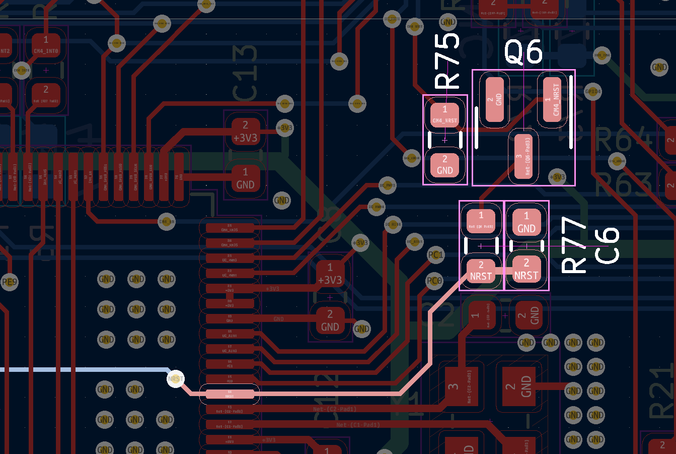

Anbei die Schematics und die Beschaltung des NRST Pins. Hat jemand eine
Vermutung woran das liegen könnte?

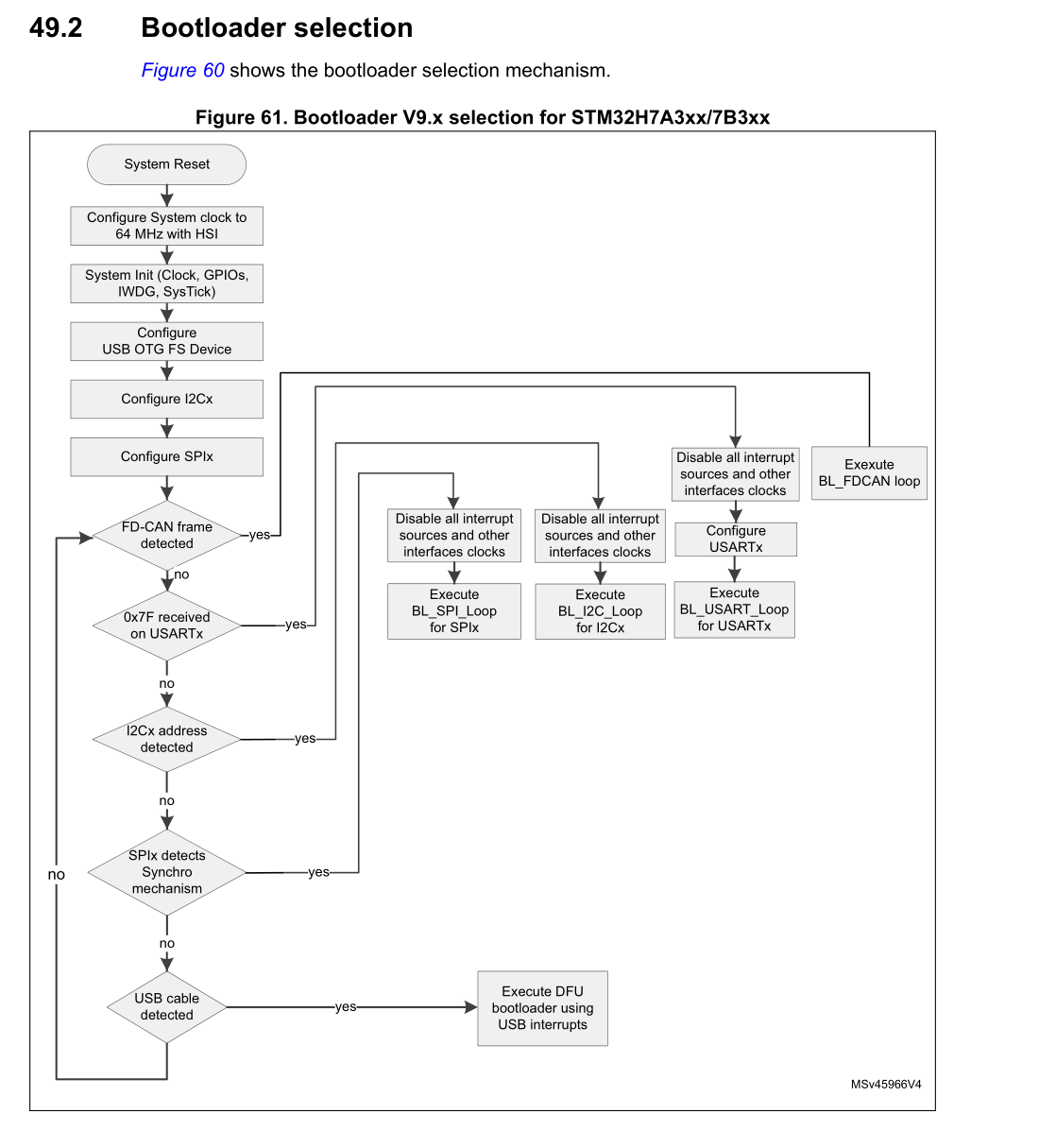

von drm (Gast)
ST AN2606: STM32 microcontroller system memory boot mode
one of the available serial peripherals (such as USART, CAN, USB, I2C,
SPI).
wenn du mit Boot0 der CPU zu erkennen gibst das sie nicht vom internen
Flash booten soll, sondern über eine der oben aufgeführten "serial
peripherals", dann bootet sie von der seriellen Schnittstelle, an der
der Bootloader als erstes einen Flankenwechsel feststellt.
Soll also von UART gebootet werden, dann musst du sicherstellen das auf
allen anderen seriellen Schnittstellen kein Flankenwechsel stattfindet
bevor nicht der Bootvorgang auf Uart erfolgreich war.
Lösung: Pullup/Pulldown Widerstände an alle betroffende Leitungen.
Falle für Anfänger: Das Pinout von denen gebootet werden kann ist fix !
Also Datenblätter lesen. Ein Ummappen von z.B. I2C auf andere Pins
bedeutet nicht das diese Änderung auch für den Bootloader gilt.

Ich dachte, dass der Controller ein 0x7F erwartet, bevor er andere
Quellen ausschaltet.
jede Datenübertragung startet mit einem Flankenwechsel.
Um zu prüfen ob 0x7f übertragen wurde muss er schon in den
entsprechenden Bootloader der Schnittstelle wechseln. Wie in deinem
Screenshot zu sehen gibt es keine Rückkehr in die Schnittstellenauswahl
wenn nicht 0x7f empfangen wurde
