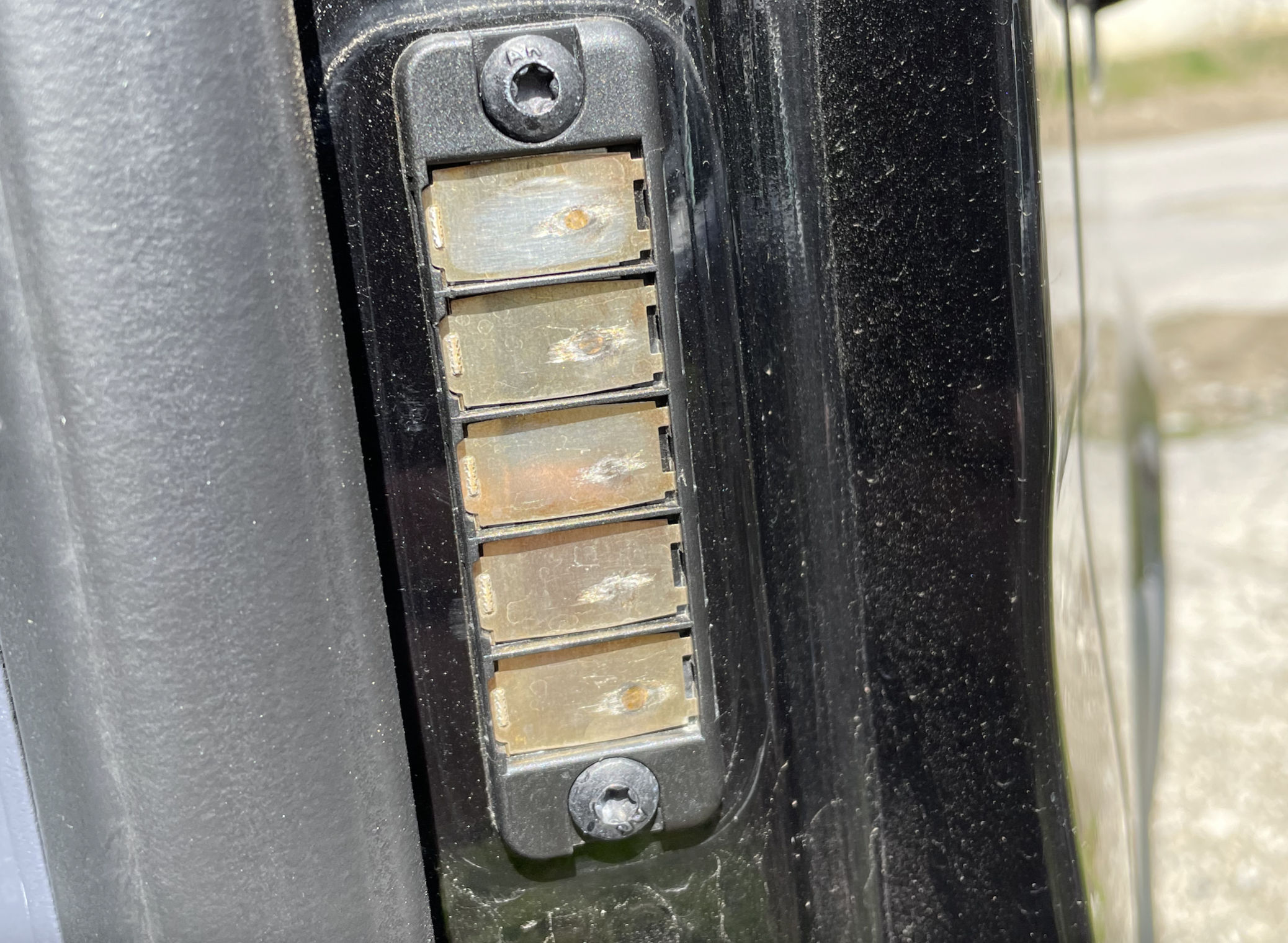

Hallo Zusammen,
ich habe mal eine Frage an die Runde. Im Anhang füge ich ein Foto bei.
Das Foto zeigt die Kontakte der Seitentür meines Transporters. Das
Problem dort ist, dass die Pogo-Pins auf der anderen Seite und diese
Kontaktflächen beim stehen irgendwann den Kontakt verlieren. Das
Fahrzeug fährt den ganzen Can-Bus hoch und verbraucht die Batterie.
Wie man sieht, sind die Kontakte oben und unten oxidiert. Und wenn man
genauer hinschaut, sieht man, dass diese Flächen schon mal gereinigt
wurden.
Die Frage wäre nun, womit macht man so etwas am Besten sauber?
Nun ich habe für meinen Dremel zwei Metallbürsten. Die eine ist eine
Stahlbürste, die andere ist aus Messing. Meine Vermutung ist, wenn ich
dort mit einer Stahlbürste ran gehe, trage ich den Stahl in die
Plättchen mit ein und die oxidieren noch mehr. Also eher Messing?
Bzw. wenn ich finde... Ich habe irgendwo noch nen Glasfaser-Stift. Ich
vermute allerdings, dass ich damit ganz schön rubbeln muss, bis der
Belag weggeht. Und anschließend die ganzen abgebrochenen Fasern habe.
Und weiß nicht, ob ich da irgendwelche Vorteile habe.
Und die nächste Frage wäre, wie ich diese Kontakte vor Oxidation
schütze. Ich dachte jetzt an Polfett. Aber da man doch an diese Kontakte
kommt, ist es etwas dreckig. Schützt Kontaktspray vor Oxidation?
Mathias schrieb:
> sieht man, dass diese Flächen schon mal gereinigt wurden.
Das richtet meistens leider mehr Schaden als Nutzen an, da die
korrosionsbeständige Beschichtung danach definitiv kaputt und die
Oberfläche aufgeraut ist.
Viel Belag sehe ich da erstmal nicht, eher Einbrand auf den vermutlichen
Versorgungs-Pins?
Ich würde es mit einer Messingbürste (mit Hand) vorsichtig reinigen und
dann mit dem Kontaktfett probieren.
Wenn das nicht hilft, soweit ich weiß ist so eine Kontaktplatte nicht
teuer und gut austauschbar -> einfach neu einbauen.

Bei solch einer Konstruktion kannst du nur hoffen das bei jedem
Schließen das nicht passiert da es nicht gewährleistet werden kann das
der Kontakt bei geschlossener Schiebetür immer zuverlässig Kontakt gibt.
Im Gegen-Kontakt könnte die Feder alterserscheinungen haben bzw oft sitz
dort auch das Problem.
As designed. Sauber machen (nicht abrasiv) und mit leitendem
Korrosionsschutzmittel benetzen.
Glasfaserstift ist eine gute Idee. Normalerweise sollte man Kontakte
abledern (Mit Schuhsohlenleder). Ggfs. mit oxidlösendem Spray .
Ich nehm immer normales Schleifpapier (für Endschalter, und so Zeug)
etwa K180-360 je nach Zustand. Du darfst aber nur ganz vorsichtig
"drüberwischen" also: - nicht ab-schleifen-
Du hast den Vorteil daß du draufsiehst, das ist bei (End-) Schaltern
selten der Fall. Schützen ? keine Ahnung. Ich habs noch nie gebraucht,
das hält oft jahrelang, wenns spinnt, wiederholen . Bis diese Kontakte
durch sind, dauerts Jahrhunderte. Meine Wanduhren-Batteriekontakte hab
ich schon dutzende Male abgeschliffen.

Wurde zwar schon genannt aber möglicherweise nicht ernst genommen:
elektrolytisch VERGOLDEN.
Es gibt für kleines Geld komplette DiY Elektrolyse Sätze. Das teuerste
ist die Goldlösung, die man aber sowieso separat kauft (man kann damit
auch Verzinnen, Vernickeln, Verkupfern etc. benötigt dafür aber jedes
Mal eine eigene Lösung)
Das funktioniert mit ganz wenig Spannung (es ist lediglich ein
Steckernetzteil dabei)
Nachteil: es dauert gefühlte Ewigkeiten, bis sich eine sichtbare Schicht
aufgebaut hat.
Vorteil: widersteht sogar den ätzenden Flüssigkeiten aus ausgelaufenen
Batterien.
