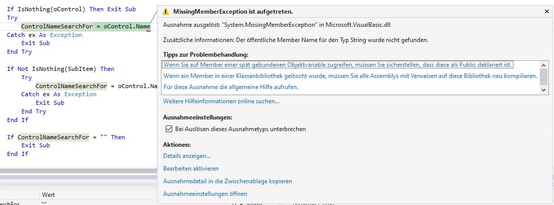

Hallo Leute,
Ich habe folgendes Problem:
Es werden alle Controls durch gegeangen und danach ein Text zugeordnet.
Leider tritt bei einem immer ein System.MissingMemberException auf.
Habe ich den Fehler so wie im Anhang richtig abgefangen?
Wie kann ich den Fehler beim Debuggen auschalten?
Nein. Der Witz ist nämlich: der Fehler passiert bereits vorher, nämlich
in dem Moment, in dem oControl kein Control, sondern ein String
zugewiesen wird. Die Exception ist bloß die Spätfolge, weil ein String
(im Unterschied zu einem Control) halt keine Name-Eigenschaft besitzt.
An der Stelle der Zuweisung zu oControl mußt du ansetzen und bereits
dort verhindern, dass es überhaupt passieren kann, dass oControl was
anderes als ein Control referenziert.
Genau diese Stelle hast du aber natürlich in deiner unergründlichen
Weisheit nicht mitgeposted, so dass man auch ja keine konkreteren
Hinweise geben kann. Es ist wohl ein laaaanger Thread mit viele
Salamischeiben geplant...
