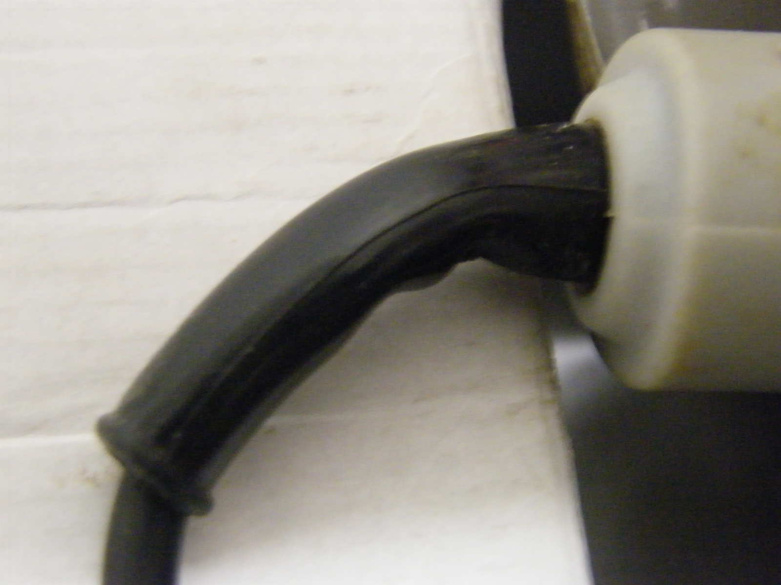

Hallo zusammen, neulich habe ich mir beim Ablegen der Flex mit der auslaufenden Scheibe ins Kabel geschnitten. Ging für den Tag gerade noch, aber ich möchte das Kabel bald ersetzen. Will jetzt ein ordentliches Gummikabel mit angespritztem Stecker bestellen - habe aber die Maschine nicht vor mir! Die liegt im Ferienhaus, 90km entfernt. Hat das Anschlußkabel einer Flex einen zweipoligen Stecker in Schuko-Form (wie ein Föhn oder Staubsauger), oder echte Schutzerde dabei? Es ist ein ca. 20 Jahre alter Bosch 115mm, 650W, Kunststoff-Gehäuse aber Metall-Getriebegehäuse. Genaue Bezeichnung weiß ich nicht. Viele Grüße Tom.
Üblicherweise sind das Schutzklasse 2 Geräte, die ohne Schutzkontakt auskommen

Tom H. schrieb: > Hat das Anschlußkabel einer Flex einen zweipoligen Stecker in > Schuko-Form (wie ein Föhn oder Staubsauger), oder echte Schutzerde > dabei? Kommt auf dein Gerät an. Frag halt das nächste Mal, wenn du sie in der Hand hältst und nicht erst nach dem Urlaub. Üblich ist heute 2-polig, und bei der Leistung ein Konturenstecker. Man kauft aber doch Bosch, weil beim Markenhersteller die Ersatzteile neschaffbar sein sollen, wenn man sie braucht. https://hammertools.de/bosch-pws-5-115-0603278103-ersatzteile_eb-0603278103-1607200086

Tom H. schrieb: > Will jetzt ein ordentliches Gummikabel mit angespritztem Stecker > bestellen Seh zu, dass du auch ein Gummikabel erwischst. Die Plastekabel für Heimelektronik sind nicht so robust.

Danke für die Antworten. Ok, ok, habe mich laienhaft ausgedrückt, ich meinte Konturenstecker. Also entweder Konturenstecker oder echter Schuko mit Schutzerde. Ganz genau auf die Frage passend kam wenig, aber ich meine, es zeichnet sich eine Mehrheit oder gar Gewissheit für Konturenstecker ab?
Anstaltsleiter schrieb: > Das hat weniger mit gut und/oder schlecht zu tun; das Gummikabel ist per > se flexibler und bleibt es auch wenn es kalt wird. > Nichts nervt mehr als ein störisches Kabel. So ist es. Der Vergleich mit einer 25 m Verlängerung ist daher besonders sinnarm, zumal sich bei dieser der ihr eigene Starrsinn weniger unangenehm bemerkbar macht.

Tom H. schrieb: > Ganz genau auf die Frage passend kam wenig, aber ich meine, es zeichnet > sich eine Mehrheit oder gar Gewissheit für Konturenstecker ab? Meine beiden Winkelschleifer von Bosch Professional haben jeweils einen Konturenstecker. Alter dürfte ungefähr mit deinem übereinstimmen.
Hab jetzt bei der "Apotheke" ein 3m Gummikabel mit Konturenstecker bestellt. Das Original war ziemlich sicher ein störrrisches PVC-Kabel...

"Gummikabel" oder richtiger H07RN-F ist bei Trennschleifern ausdrücklich vorgeschrieben! Eine Kunststoffstrippe schmilzt im Funkenflug schnell dahin und kann sogar Feuer fangen. Die Montage eines Schukosteckers an der Zuleitung eines schutzisolierten Gerätes lässt die Zulassung erlöschen. Das ist zwar wirklich nicht einsichtig aber so steht es geschrieben.
Thomas R. schrieb: > "Gummikabel" oder richtiger H07RN-F ist bei Trennschleifern ausdrücklich > vorgeschrieben! H07 ist m.W. nur für den gewerblichen Baustellen-Einsatz vorgeschrieben. Privat interessiert das niemand. > Die Montage eines Schukosteckers an der Zuleitung eines schutzisolierten > Gerätes lässt die Zulassung erlöschen. Echt? Wo steht das? Hier nicht: https://www.elektrofachkraft.de/sicheres-arbeiten/euro-oder-schukostecker Zitat: "Es spricht aus meiner Sicht nichts dagegen einen Schukostecker als Ersatz an eine 2-adrige Anschlussleitung von SK-II-Geräten, statt eines Konturensteckers (TYP CEE 7/17), anzuschließen."

Thomas R. schrieb: > Die Montage eines Schukosteckers an der Zuleitung eines schutzisolierten > Gerätes lässt die Zulassung erlöschen. Naja, der Stecker alleine reicht noch noch nicht, sondern ein Kabel mit PE der dann auch angeschlossen wird: Anstaltsleiter schrieb: > Solltest du dennoch einen PE anschließen, verliert er diese SK2.
#7025290
Thomas R. schrieb: > Die Montage eines Schukosteckers an der Zuleitung eines schutzisolierten > Gerätes lässt die Zulassung erlöschen. Das ist zwar wirklich nicht > einsichtig aber so steht es geschrieben. Darauf habe ich regelrecht gewartet. Hurra, Freude, der Tag ist gerettet!

Tom H. schrieb: > Hat das Anschlußkabel Ein Anschlusskabel hat nicht nur einen Stecker, sondern auch einen Knickschutz am Gerät. Es gibt Kabel wo der Gummi eine bestimmte Form hat und fest angegossen ist und es gibt die wartungsfreundliche Variante, wo man einfach ein Kabel durchziehen kann. Was Dein Gerät hat, hätte Dir MaWins Link evtl. verraten? So viel zu Deiner übermäßigen Freundlichkeit!
