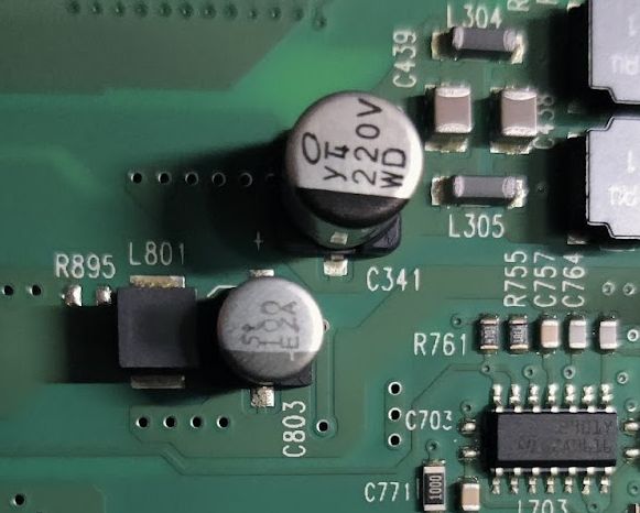

ich wollte einmal um Hilfe bei der Bestimmung zweier Nichicon Alu Elkos
bitten.
Siehe Foto.

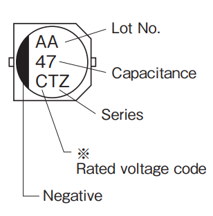

Ich würde diesen beiden Elkos den Code 220V und 100E zuordnen und nach
dem Datenblatt von Nichicon
https://docs.rs-online.com/e115/0900766b80fa39e7.pdf
diesen die Werte 22uF/35V sowie 10uF/25V zuordnen.
Liege ich hier richtig ?
