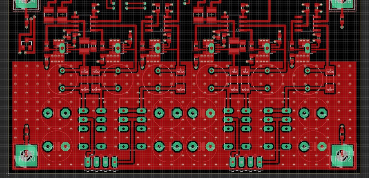

eine Platine 100x160mm enthält 8x BUF634A, ein Stromtreiber für die GK
Schleife von OPVs:
https://www.ti.com/lit/ds/symlink/buf634a.pdf?ts=1649085599484&ref_url=https%253A%252F%252Fwww.ti.com%252Fproduct%252FBUF634A%253FkeyMatch%253DBUF634A%2526tisearch%253Dsearch-everything%2526usecase%253DGPN
Verwendet wird das VSON 3x3mm Package mit Exposed Pad. Jeder der ICs
wird mit +-18V Versorgt und braucht im Leerlauf 15mA -> 540mW
Im Betrieb setzen die beiden oberen Chips ca. 650mW in Wärme um. Die 6
in der unteren Reihe im Normalfall 1W, im Worst case aber ~2.3W. (Das
wird nur zu Testzwecken passieren, sollte aber kein Problem sein)
Durch das Exposed Pad ist der Thermische Widerstand zur Leiterplatte mit
9K/W angegeben, das sollte für die 2.3W reichen wenn man sie gut
abführen kann. Ich bin mal von 40C° Umgebungstemperatur ausgegangen und
einem 10K/W Kühlkörper. Die Sperrschicht wird damit 84C° heiß was völlig
OK ist. (Grenze des Chips sind 150C°)

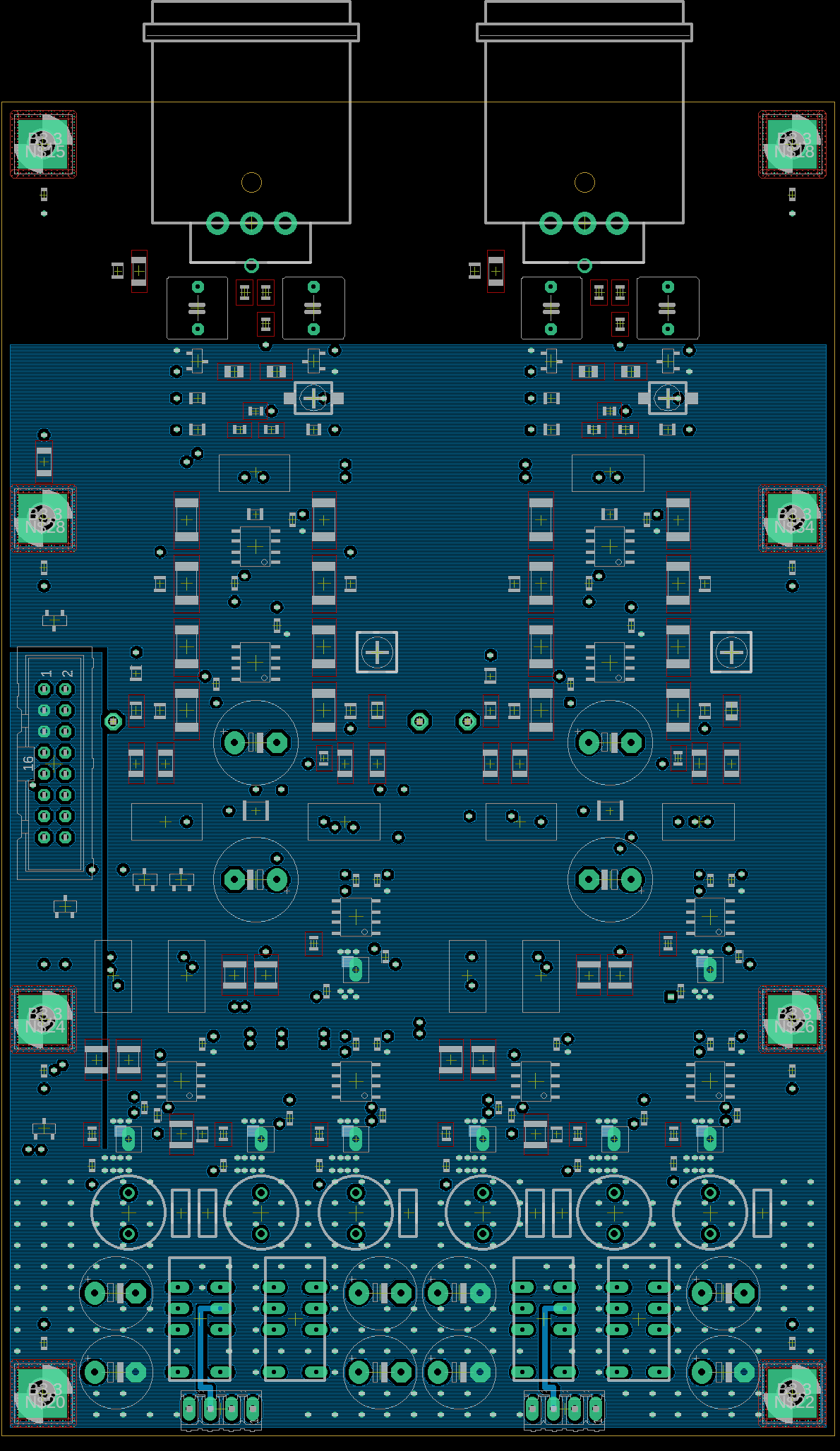

Nun sind das aber über die gesamte Leiterplatte im schlimmsten Fall 15W
die Anfallen. Sie ist mehrlagig, die Unterseite (Blau, 160cm^2 Kupfer)
und die Oberseite (Rot, 31,75cm^2 Kupfer) sind großflächig als
Kühlkörper angelegt. Kupferdicke sind 35um.
Mir fehlt komplett die Erfahrung um abzuschätzen ob das ausreicht. Für
15W habe ich nicht das beste Gefühl. Ich fürchte die 35um Kupfer sind
kein super Wärmeleiter, der hintere Teil der Platine wird vermutlich
nicht warm weil der Wärmewiderstand über die Platine zu groß wird. Kann
man das Abschätzen oder besser ausrechnen?
Die Fläche unter den ICs ist freigehalten von THT Bauelementen. Ich
möchte über ein Wärmeleitpad die Platine an der Stelle gegen mein
Alugehäuse Schrauben. Ich vermute mal es wäre besser den Lötstopplack
dort wegzulassen?
Danke!

Normalerweise sagt man, die Wärme eines Chips verteilt sich auf 1.6mm
FR4 auf einer Fläche von 5x5cm, oder 1 inch um das Bauteil, weiter
nicht, und am Rand weniger.
Deine Bauteile sind näher beisammen, aber rückseitig gekühlt.

Pflaster die EPs mit Thermo Vias und zwar direkt unter dem EP.
Kleinster Duchmesser den der PCB Hersteller noch kann, kleinster Abstand
zueinander den er noch kann.
Mach die PCB so dünn wie realistisch möglich und bezahlbar.
Viele Vias bedeuten viele galvanisierte Kupferhülsen = viel Kupfer.
Dünne PCB = wenig Strecke bis zur Wärmesenke.
Kupfer hat eine erheblich besser Wärmeleitung als Lötzinn.
Deck die Vias mit Lötstop ab.
Du willst keine Lotkugeln da drauf die verhindern das Du das Eng an das
Gehäuse anbindest.
Pluged Vias wenn Geld keine Rolle spielt.
Der Lötstopp ist so dünn, der spielt für die Temp Ableitung keine Rolle
mehr.

Da Du THD drauf hast, wirst Du einen Heatspreader zur Anbindung an das
Gehäuse brauchen.
Mach den aus Kupfer und mit genug Fläche die Wärme großflächig ans Alu
Gehäuse abzugeben.

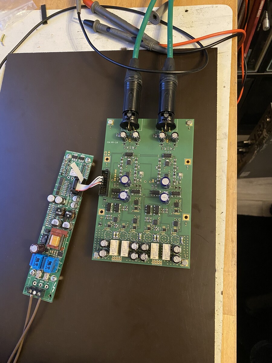

Update: Ich habe die Platine aufgebaut und Temperaturmessungen daran
gemacht.
Jeder der ICs ist mit +-18V versorgt, beim Test hat der Verstärker ein
Signal bekommen um einen realistischen Fall nachzustellen. (1Veff)
Die BUF634A "verheizen" Pro IC dabei ca. 560mW, auf der ganzen Platine
sind es also 4.8W die so abgeführt werden müssen.
Interessant ist das ich viele Dinge, wie die Wärmeverteilung über die
Kupferfläche, jetzt praktisch ausprobieren konnte. Es ist so wie MaWin
schrieb, der Bereich um die ICs wird warm während das Kupfer in ~3-4cm
Entfernung sich nicht merklich aufheizt. Ich habe die Platine im
Leerlauf einige Minuten gehabt bis ich meinte es hat sich thermisch
eingeschwungen, direkt unterhalb des ICs mit dem Thermoelement von
meinem Multimeter messe ich um die 50°C. (bei 25°C Umgebung) Pi x Daumen
geschätzt sollte das Die so um die <5°C wärmer als der Kühlkörper dabei
sein. An den Elkos sind es ca 40°C, das ist zum glück nicht kritisch.
Der Aufbau ist bei 15W sicher nicht mehr thermisch stabil, in der Praxis
würde es sicher trotzdem funktionieren weil dieser Lastfall eigentlich
nicht vorkommt. Ich werde trotzdem mit dem Gap-Pad arbeiten und die
Platine thermisch ans Gehäuse koppeln, damit sollte es mehr als gut
funktionieren.
