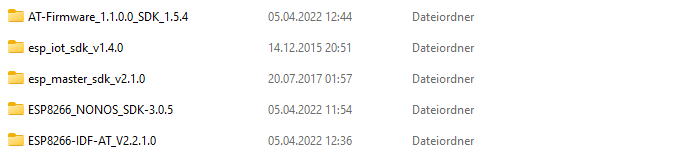

Ich habe eine selbstgeschriebene Software, die funktioniert (mit Arduino
IDE gemacht).

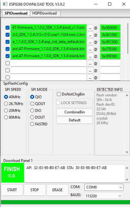

Jetzt brauche ich die AT Firmware. Ich habe V3.9.2 Tool von Espressif.

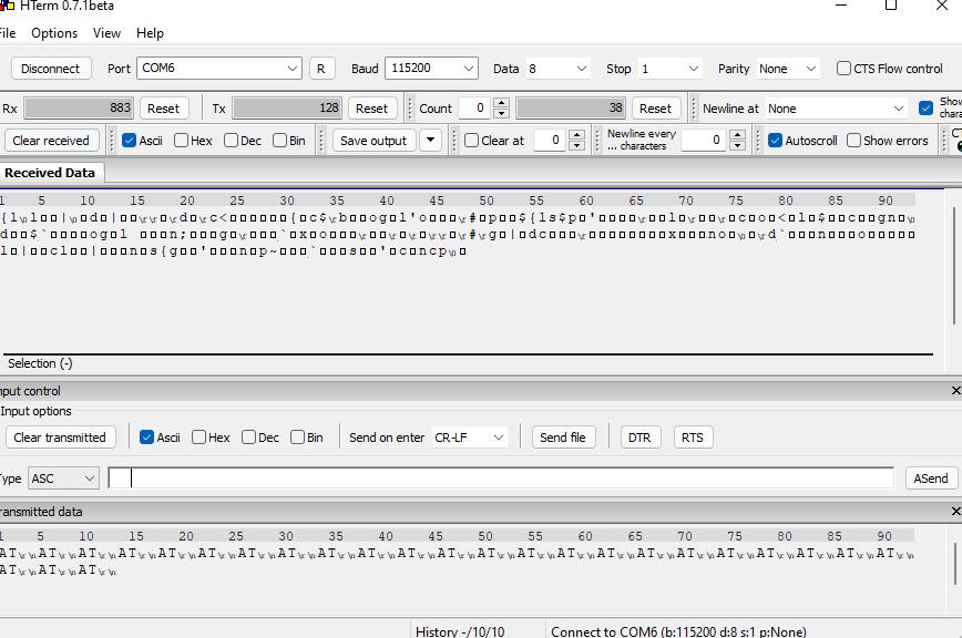

Wenn ich die AT Firmware aufspiele (egal welche, siehe Bild). Dann
passiert das nach dem Starten wie auf dem HTerm Bild. Dabei. Wenn ich
AT\r\n sende - passiert nichts. Scheinbar hängt der oder startet erst
gar nicht richtig, ich weiß es nicht.

Schon mal versucht, die Baudrate umzustellen, damit du das lesen kannst,
was er sendet?
von micha (Gast)
Der "recieved data" Text sieht verdächtig nach einer falschen Baudrate
aus! Versuch mal andere standard (d.h. 9600, 19200, 28800, 38400, 56700,
76800 ect)

Alles schon getestet von 480 bis 256000

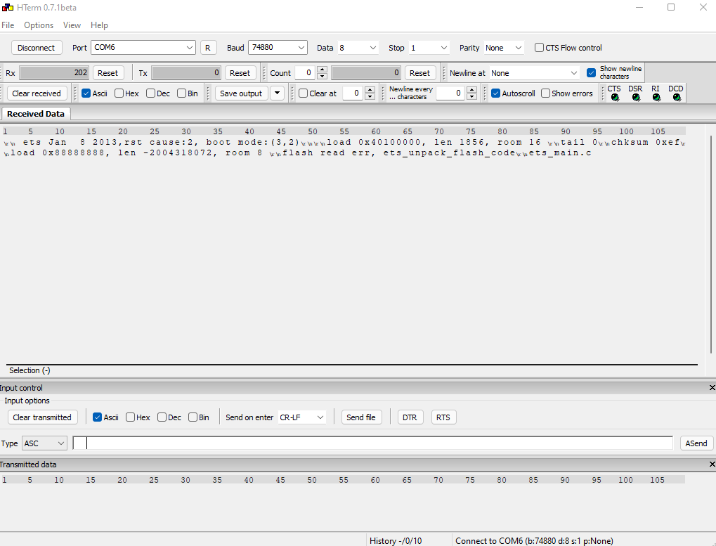

von Stefan F. (Gast)
Die Baudrate muss auf 74880 eingestellt werden, um diese Meldungen zu
lesen.
QIO kann nicht jeder Flash Chip. Probiere DIO, und wenn das auch nicht
geht, dann DOUT.
Siehe dazu http://stefanfrings.de/esp8266/index.html#fwupdate

Vielen Dank. Endlich jemand mit Ahnung. Siehe Text.
DOUT/QIO etc teste ich gleich
von ESPnewby (Gast)
> zu
> lesen.
> geht, dann DOUT.
Auch hier hast du Recht, es geht nur mit DOUT !
Danke dir ! Läuft nun wieder !

Er hat die standard Baudraten durch probiert, was nichts nützt. Die
richtige kannte er nicht.
