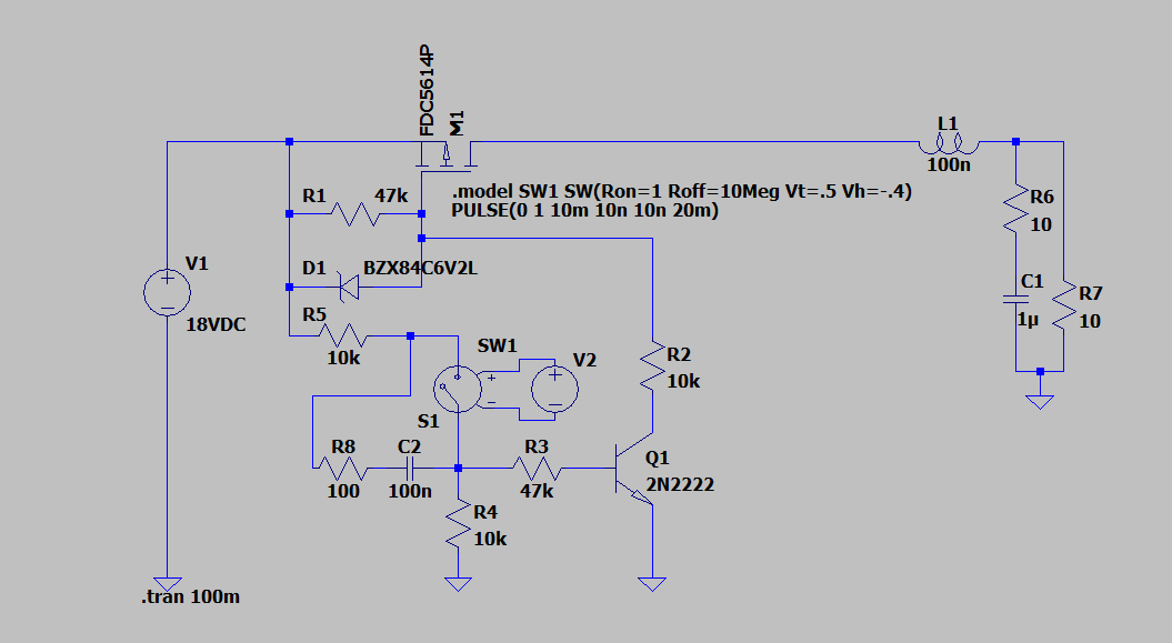

Ich möchte hier in einer Schaltung +18VDC mit einem PMOS schalten.
Angehängt mal ein erstes Schaltbild, wie ich mir das so vorstelle. SW1
ist ein Relay, da ich als Steuersignal nur dieses zur Verfügung habe. R8
und C2 bilden einen Snubber, obwohl ich denke, dass bei diesen
Widerständen sowieso nicht genügend Energie aufkommen kann, aber man
weiss ja nie.
In der Simulation funktioniert das eigentlich ganz gut, ich dachte mir
aber, vielleicht geht es noch besser/effizienter, daher dieser Beitrag.
Die Transistoren sind noch nicht wirklich erlesen, einfach mal den erste
besten genommen in LTSpice.
Wozu dann der MOSFET und NPN? Kann das Relais die 18V nicht direkt
schalten? Und wenn nicht, dann ist zumindest der NPN überflüssig.
> R8
Eben. Komplett unsinnig.
> aber man
> weiss ja nie.
Jaja, am besten noch ne Maske aufsetzen.
Ersetze Q1 durch deinen Relaiskontakt, schmeiß den ganzen Kram ab R5
nach unten alles raus. Du brauchst nur R1, R2, D1, M1.

Man könnte vielleicht mit dem Relais direkt die 18V schalten, zumindest
aber das Relais als Ersatz des 2N2222 nutzen. Einen Snubber braucht es
nicht, aber der Kontakt prellt und es wäre zu eruieren wie viel Einfluss
das noch auf das Gate hinter den 10k hat.
Das Prellen des Relaiskontakts (das natürlich nicht mitsimuliert wird)
sollte jedenfalls nicht den PMOSFET mit prellen lassen.
