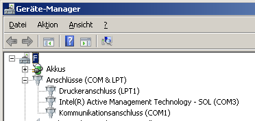

von Meckerziege (Gast)
> Natürlich ist es keine echte serielle Hardware-Schnittstelle auf dem x86
> I/O Bus
Unsinn. Natuerlich findet man Rechner und sogar Notebooks mit
einer seriellen oder sogar einer parallelen Schnittstelle.
Betriebssystem uebrigens W7SP1/64/Enterprise...
von René F. (Gast)
>> I/O Bus
Wer lesen kann ist klar im Vorteil.
