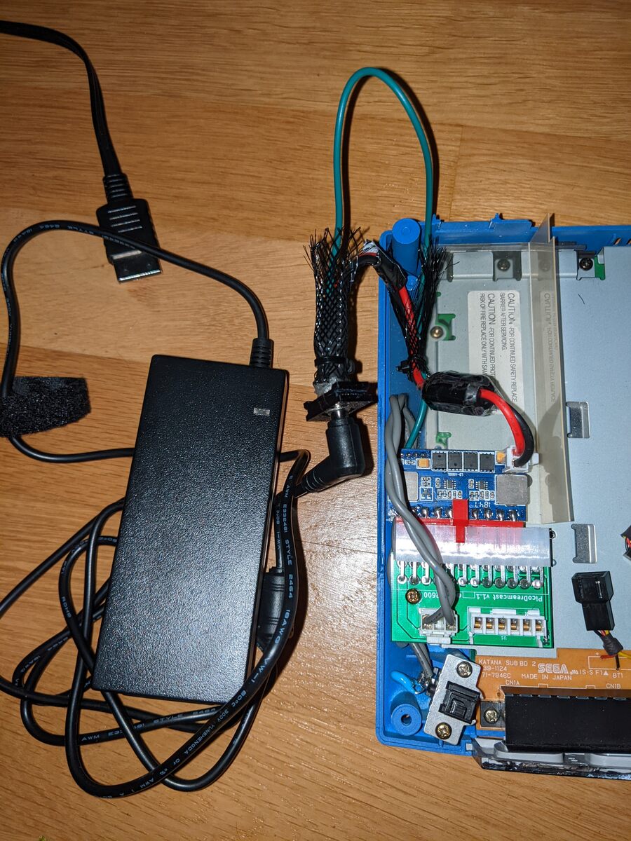

Zu meinen Problem: habe hier eine Dreamcast (alte Konsole aus den 90er)
mit einem neuen Computernetzteil versehen. Das ganze funktioniert Recht
gut allerdings habe ich jetzt streifen im Bild welche von dem externen
230 auf 12 Volt Netzteil entstehen.

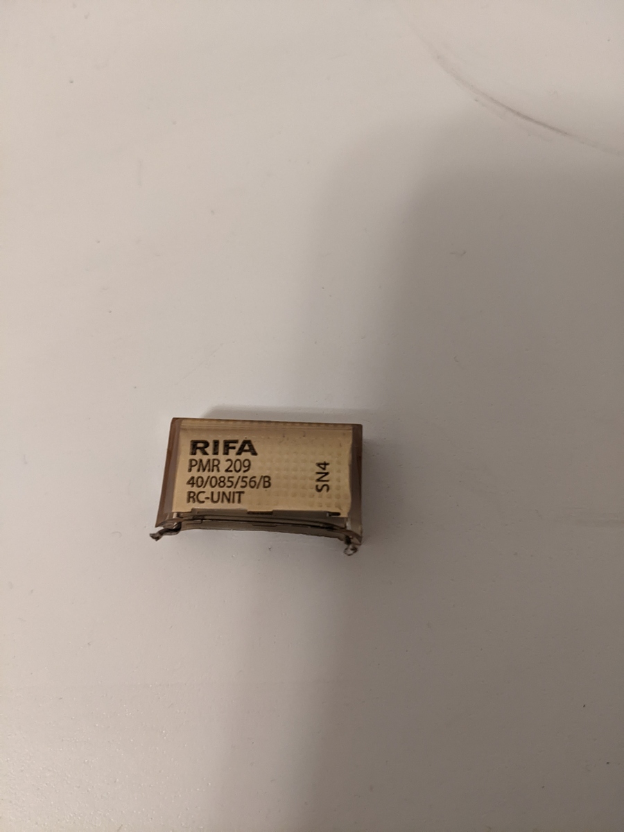

Jetzt war ich beim Conrad der hat mir einen Entstörkondensator für AC
(angeblich auch für DC geeignet) verkauft welchen ich in Serie einbauen
soll. Nach dem Einbau funktioniert nur nichts mehr. VL kennt sich ja
hier jemand aus wie ich 12 Volt 5 Ampere entstört bekomme. Danke :)
1.Sicher ist Dir schon aufgefallen, dass Computernetzteile
Schaltnetzteile sind? Da wird ein Entstörkondenatörchen allein auf der
12V-Seite wenig helfen um eine saubere Spannung zu bekommen.
2.Ein C bei 12V Gleichspannung "in Reihe" schalten ist ein
Schildbürgerstreich.
https://www.elektronik-kompendium.de/sites/grd/index.htm Miss erst mal
ob Dein Netzteil noch 12V liefert.

Zu 2tens das hab ich mir schon gedacht das dies nicht stimmen kann.
Hab mehrere 12 Volt Netzteile da. Eins aus China ohne Hersteller darauf
das verursacht die meisten Störungen. Ein neues LEICKE von amazon das
verursacht die wenigsten Störungen. Ich gebe aber jetzt Mal ein Bild vom
Aufbau dazu. Das Ding mit dem Roten Klipp ist das 12 Pico Netzteil das
die Spannungen verteilt.
Gast #7025612
Moin, -
Du bist unfair: Du koenntest schon sagen, dass es eine verbastelte Box
ist. Du koenntest auch sagen, dass die Pico PSU nicht dazu gehoert (und
Bestandteil Deiner Modifikation ist).
Wenn Du kurz googlest, findest Du dass Du nicht alleine bist:
https://circuit-board.de/forum/index.php/Thread/28904-JAP-Sega-Saturn-PicoPSU/
Gehe mal davon aus, dass die Spannungen nach der PicoPSU nicht so gut
sind und die Qualitaet des 12V-Netzteiles wenig Einfluss auf die
"Bildqualitaet" hat.
Was hast Du denn an Messgeraeten da? Osziloskop waere gut. Die PSU mal
belasten und die Spannungen angucken.
Gruesse
Th.
#7025627
Benutze auf der 12V Seite einen Entstöhrfilter(LC-Filter) aus dem
Kfz-Bereich. Da sind mehrere Kondensatoren und eine größere
Drosselspulen drin, die die Ausgangsspannung weiter glätten,
hochfrequenten Zeug kommt da nicht mehr durch.
Oder du baust einen Kapazitätsmultiplizierer siehe Wikipedia.
Gast #7025632
Markus F. schrieb:
> Hier noch die Dinger die mir verkauft wurden.
> RIFA PMR209MB5470M100R30 Entstör-Kondensator radial bedrahtet 0.047 µF
Das ist eine 100 Ohm-RC-Entstörkombination wie man sie als Snubber über
Relaiskontakte schaltet. Schade ums Geld.
Erst mal würde ich das Netzteil weit weg vom TV legen und dann nochmals
testen.
Oh, da hat sich der Verkäufer aber die Schenkel geklopft, das er die
Dinger endlich losgeworden ist.
Dein Problem ist, wie oben schon gesagt, nicht das 12V Netzteil, sondern
die Pico PSU. Die muss auf allen Ausgangsspannungen entstört werden. Die
beste Qualität wirst du sicher bekommen, wenn du die Modifikation
komplett rückgängig machst und die Kiste mit dem Originalnetzteil
speist.

OP #7025775
Grund für den Umbau ist, dass die Dreamcast ohne originalen Laufwerk
arbeitet und somit mit dem Originalen Netzteil extrem heiß wird. Somit
wird oft auch das Netzteil mit ausgetauscht. Ich muss auch sagen die
Störungen sieht man nur bei einem weißen stand Bild und selbst da sind
sie minimal.

Gast #7025945
> sie minimal.
Dann versuch mit Filter nach 12V-Netzteil zur Pico PSU. Und wenn das
nicht hilft, akzeptiere es einfach.
Die richtige Loesung waere ein neues Netzteil (ein richtiges Netzteil),
gern extern. Aber ob Dir der Aufwand wert ist musst Du entscheiden.
Offensichtlich ist das alles knapp konzipiert (orginal Netzteil zu
heiss, Pico PSU) und vermutlich war man damals froh, dass man das Ding
ueberhaupt zum fliegen bringen kann.
Gruesse
Th.
OP #7026681
Thomas W. schrieb:
>> sie minimal.
> Gruesse
> Th.
Zu heiß wird's nur mit der GDEMU :)
Da steigt die 12 Volt schiene auf 14en da der Motor fehlt vom Laufwerk.
So ist das Ding nicht so schlecht gebaut. Schau dir Mal ne Xbox Classic
an da laufen mittlerweile die kondemsatoren aus da gespart wurde. :D
Ich probier's Mal vorm Pico Netzteil zu entstören
