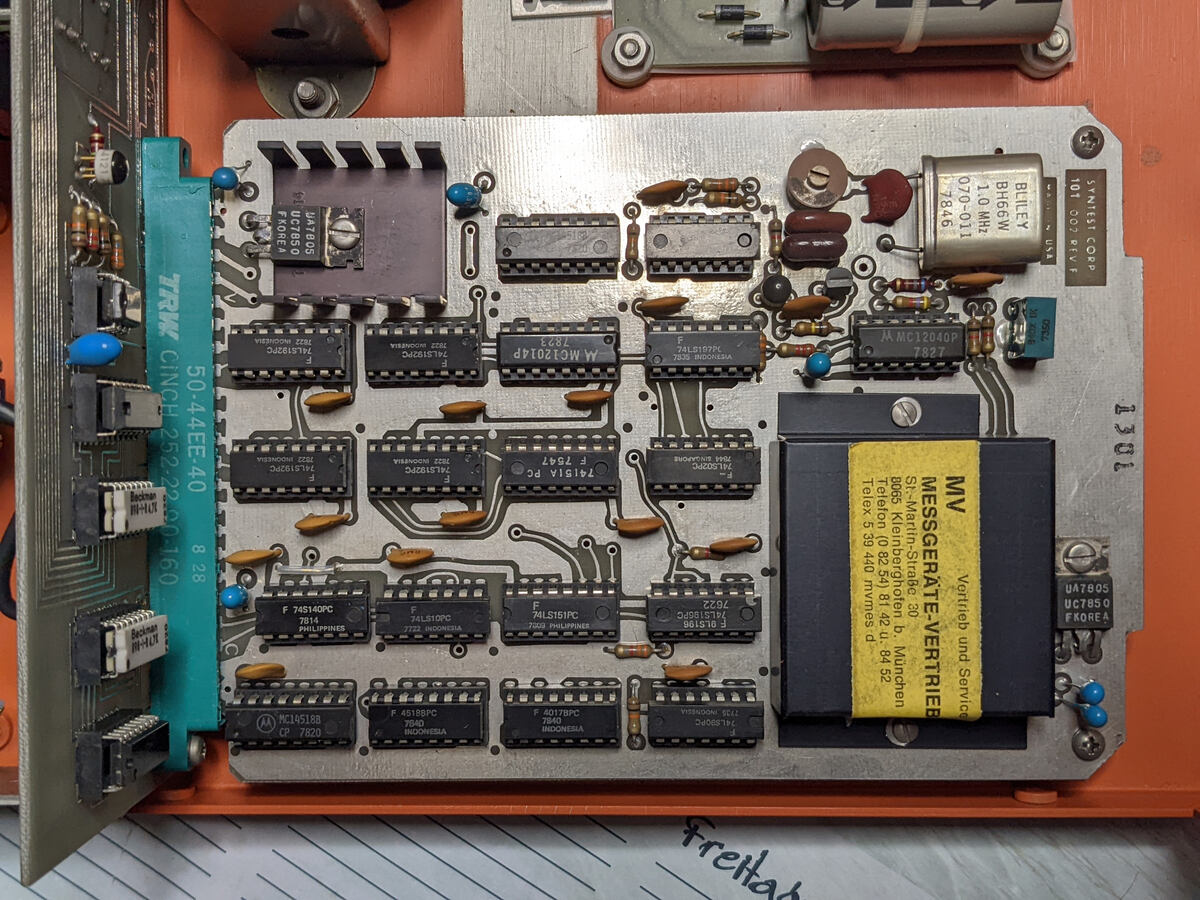

Beim Einschalten meines Frequenzsynthesizers gingen letztens gleich drei
Tantalkondensatoren auf einmal kaputt. Diese möchte ich am liebsten
durch keramische ersetzen.
Je zwei sitzen an den 78xx Spannungsreglern. 1µ am Eingang und 47µ am
Ausgang. Keine Schutzdiode.
Aus dem Datenblatt von ST geht hervor dass der C am Eingang ein Tantal
sein soll. Ist der ESR am Eingang nicht unkritisch? Da müsste dann doch
auch ein MLCC oder eine Scheibe gehen? Irre ich mich?
Im Datenblatt von National ist dagegen nur der C am Ausgang beschrieben,
der eine 100n Keramikscheibe sein soll. Und wenn ich das richtig sehe
darf die kapazitive Last viel größer sein, wenn ich (bei > 10µ) die
Schutzdiode einbaue. Also auch MLCC für die bei meinem Gerät eingebauten
47µ und die Schutzdiode rein?
Oder denke ich zu viel und sollte einfach nur NEUE Tantal einbauen? Die
regelmäßig platzenden Tantal nerven halt.
Im Forum gibt es ja einige Threads dazu. Die haben mich aber mehr
verunsichert als mir geholfen.

Das Teil läuft wieder. Auch wenn es jetzt blöd klingt, nach dem Hype den
ich gemacht hab, für die 47µ habe ich die guten alten Frolyt-Elkos
reingehauen. Die Dinger sind nicht tot zu kriegen. Für die 1µ MLCC.

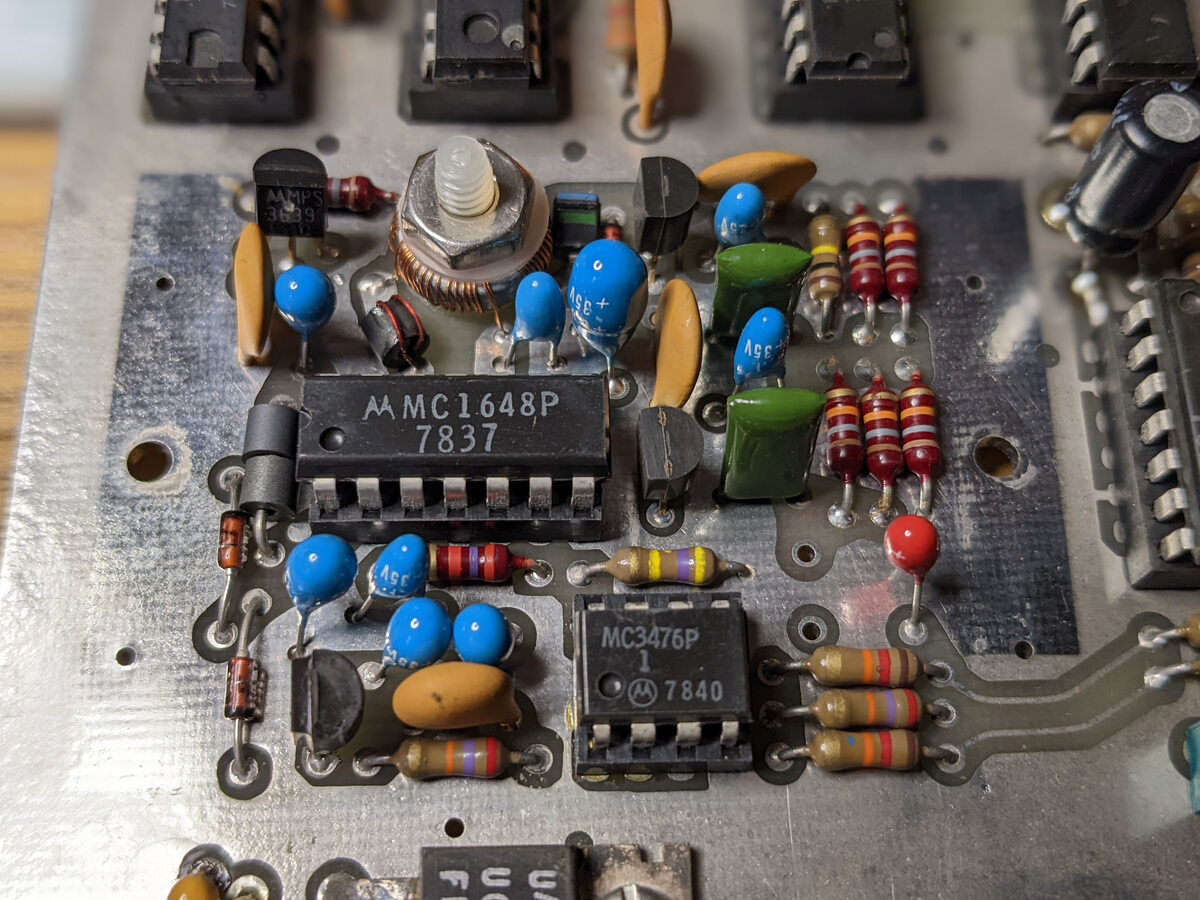

Unter der Abdeckung verbarg sich eine "tolle" Überraschung. Ein VCO mit
vielen Tantals. Die habe ich dann lieber nicht ersetzt. Schon wegen der
damals typischen Platine, bei der sich die Lötaugen schon beim Hinsehen
ablösen.
