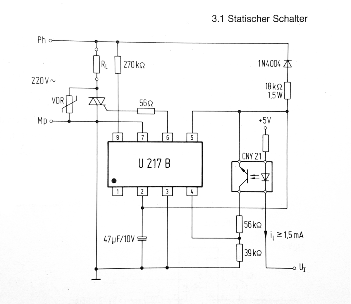

Gast #7026342
Hallo Freunde
Ein Spartrafo ist bekannt setze ich voraus, ein Leiter ist direkt
durchgehend.
je nach Anschluß L oder N. Ich benutze einen solchen mit 230V AC/16A. Er
ist fest eingebaut und somit ist der N durchgeschaltet und nicht
vertauschbar.
Mein Wunsch ist, ein mobiles Gerät zu bauen mit Steckeranschluß. Dabei
denke ich an Sicherheit, denn es kann dann der L durchgängig sein.
Wie kann man das verhindern?
Meine Idee wäre ein Optokoppler zwischen L und Erde zu schalten, der
Strom müßte weit unter der Auslösegrenze des FI-Schutzschalters liegen.
Der Rest wäre einfach, Relais ansteuern und fertig.
Jetzt die Frage in eure Runde. hat jemand einen besseren Vorschlag.
mfG J. H.

Wenn Du auch "manuell" für den korrekten Anschluß sorgen kannst, d.h. Du
beim Einstecken gewarnt wirst und dann die Polung änderst:
Es reicht dann eine Glimmlampe 230V, mit 2x 220k Vorwiderstand. Diese
zwischen PE und N schalten.
Diese Glimmlampe leuchtet deutlich, wenn "falsch gepolt" L1
aufgeschaltet ist.
Und der Strom ist so gering, das auch ein 10mA RCD nicht auslöst.

So kannst Du nicht unterscheiden zwischen Richtig angeschlossen vs.
Lampe/Widerstände defekt vs. kein PE vorhanden.
Deshalb: falsche Logik. Es muß leuchten, wenn es richtig rum
angeschlossen ist. Wenn es nicht leuchtet: "Potentiell gefährlicher
Zustand".
Also: Glimmlampe an den Anschluß, an dem L1 korrekterweise angeschlossen
ist.
Aber beachten: Nach DIN EN 60335-1 ist auch N als aktiver Leiter
anzusehen.

#7028523
Das wäre dann ein Doppelfehler.
Kann man absichern, war aber nicht gefordert vom TE.
s.o.
> Zustand".
> ist.
Siehe Bild (genau deswegen habe ich exakt DIESES Bild eingefügt:
ZWEI Glimmlampen !!).
Damit ist die "Doppelfehlersicherheit" gegeben.
Ebenso wenn der PE unterbrochen ist: Dann leuchten nämlich beide
Glimmlampen (korrekt gewählte Brennspannung vorausgesetzt).

(Firma: Autotronic) #7028804
selkomadfodrows schrieb:
> Wieso sollte dann nicht gleich ein 2fach Schließer Relais (für
> allpolige Trennung so lange eben nicht) den Trafo primär allein
> dann an Spannung legen, wenn richtigrum angeschlossen?
Um den dafür benötigten Hilfstrafo einzusparen, könnte man das 2-fach
Schütz auch mit einem Triac ansteuern. Die LED im Optokoppler wird mit
einem Vollweggleichrichter und Elko über 2 in Serie geschaltete 68k /
250mW Widerstände an L1 und PE betrieben.
