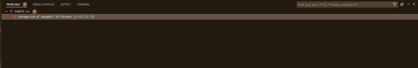

storage size of 'stepper1' isn't known
OP #7026625
ich habe eine Bibliothek selbstgeschrieben um den 28BYJ-48-Schrittmotor
an einem STM32F072B-Discoveryboard
zu betreiben.

struct stepper stepper1; //ACHTUNG!  HIER EREIGNET SICH DER FEHLER!

Inc/main.h:40:16: error: storage size of 'stepper1' isn't known
81
82
83

Vielleicht habe ich zu Viel Code eingefügt aber ich hoffe alle Infos
gegeben zu haben.
Kann jemand der sich mit so was auskennt helfen den Fehler zu beheben?
