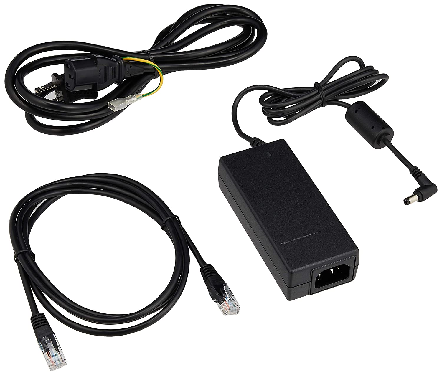

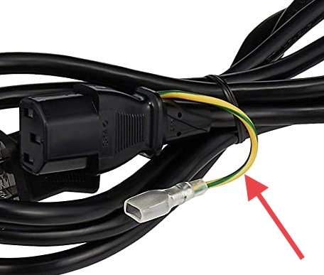

Was ist das da für ein Zusatzleitung an dem Kaltgerätekabel? (Foto) Wie soll man das anschließen?

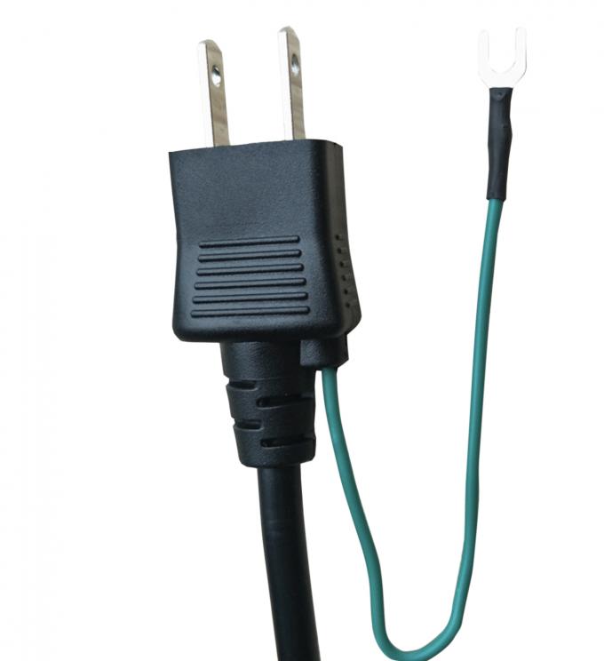

Also genau das hier. (Pfeil) Sigma schrieb: > Was ist das da für ein Zusatzleitung an dem Kaltgerätekabel? (Foto) Wie > soll man das anschließen? Das ist ein zusätzlicher Erdanschluss (SL) für amerikanische Steckdosen. Hier in D würde ich einfach ein Kabel mit Schukostecker nehmen. Wikipedia hat ein Beispiel wie so etwas in Japan aussehen kann. Allerdings für eine Klimaanlage: https://en.wikipedia.org/wiki/File:Japanese_air_conditioner_electrical_outlet.jpg

Hannes J. schrieb: > Wikipedia hat ein Beispiel wie so etwas in Japan aussehen kann. > Allerdings für eine Klimaanlage: > https://en.wikipedia.org/wiki/File:Japanese_air_conditioner_electrical_outlet.jpg Oh ja. So habe ich mir das eigentlich schon gedacht, aber ich hatte nicht geglaubt dass so etwas tatsächlich so weit üblich ist dass dafür spezielle Steckdosen hergestellt werden. Kaum zu glauben. Sigma schrieb: > spezielle Steckdosen So speziell sind die wohl in Japan nicht.

An die Foren-Elektridioten - auch dieses Foto ist offensichtlich ein Fake, also eine reine Phantasiemontage, genau wie die vorige. Das kann jedes Kind so "montieren". Dass eine grüngelbe Leitung mit oder ohne Flachstecker aus dem Hals eines vergossenen NEMA-Stecker wie aufm Bild "herauswächst", glaube ich erst, wenn ichs mit eigenen Augen genauso physikalisch in echt vor mir gesehen habe. Wie soll denn ein Mantel unverletzt bleiben mit einem Loch darin? Die Schutzart 00 ungeschützt gegen Spritzwasser gibts nur als Sandklo in der Wüste und ist absolut unzulässig. Das Phantasiekabel gibts auch nur in Fake- und Scamshops. https://cyberstore.falconcybertech.com/product/ts-230/ IMHO eine hirnrissige Vorstellung eines Hannes J. schrieb: > Wikipedia hat ein Beispiel wie so etwas in Japan aussehen kann. > Allerdings für eine Klimaanlage: Nein, das ist gar nicht vergleichbar. Diese grüne Leitung ist parallel zur weissen Leitung gebastelt und kommt definitiv NICHT aus dem angespritzten NEMA-Stecker heraus, somit auch kein Spritzguß oder Bestandteil, sondern vom Wikipediabastler. Wers wissen will kann ja das hier lesen: https://de.rs-online.com/web/generalDisplay.html?id=ideen-und-tipps/schutzklassen-leitfaden
#7028083
Faker schrieb: > Wie soll denn ein Mantel unverletzt bleiben mit einem Loch darin? Wieder so ein Chaot aus der Fraktion "es kann nicht sein, was nicht sein darf"! Das ist doch absolut simpel zu lösen: Leitung 15-20cm abmanteln, L und N kürzen und an den Stecker anschließen, PE nach hinten weg biegen und ab zum Spritzguss. Dafür muss niemand ein Loch in den Mantel bohren.
#7028291
Andre schrieb: > Faker schrieb: > >> Wie soll denn ein Mantel unverletzt bleiben mit einem Loch darin? > > Wieder so ein Chaot aus der Fraktion "es kann nicht sein, was nicht sein > darf"! > Das ist doch absolut simpel zu lösen: Leitung 15-20cm abmanteln, L und N > kürzen und an den Stecker anschließen, PE nach hinten weg biegen und ab > zum Spritzguss. > Dafür muss niemand ein Loch in den Mantel bohren. Ich schätze eher dass die Erdungsleitung an das Kabelende angecrimpt wird bevor der Stecker vergossen wird. Dann hat man weniger Verschnitt und die Leitung muss nicht so unanständig um 180 Grad geknickt werden.

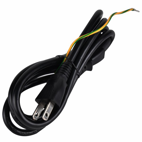

Andre schrieb: > Das ist doch absolut simpel zu lösen: Leitung 15-20cm abmanteln, L und N > kürzen und an den Stecker anschließen, PE nach hinten weg biegen und ab > zum Spritzguss. Träum weiter, hier kommen eh nur weitere Fakefotos mit dem ultraweißen gleißendem licht aus dem Fakeparadis! JIS 8303 (Japan) https://www.sears.com/monoprice-18awg-japan-power-cord-cable-w-ground-black/p-SPM6174493705 Das mit der Erdleitung ("wire grounding") scheint echt eine weitere
seltsame Eigenschaft der japanischen Installatiomswelt zu sein:
https://www.plugsocketmuseum.nl/Japan1.html
https://www.phino.com/en/goods.php?act=view&id=278&cid=15
Achim H. schrieb: > Das mit der Erdleitung ("wire grounding") scheint echt eine weitere > seltsame Eigenschaft der japanischen Installatiomswelt zu sein: Japan ist m.W. auch das einzige Land, in dem es sowohl 50Hz als auch 60Hz Netze gibt.
#7030095
Sigma schrieb: > Ich schätze eher dass die Erdungsleitung an das Kabelende angecrimpt > wird bevor der Stecker vergossen wird. Dann hat man weniger Verschnitt > und die Leitung muss nicht so unanständig um 180 Grad geknickt werden. So wirds wohl sein, noch gibts kein Röntgenbild davon. auf Deinem Bild war zuerst ein Gusshals am Grüngelben sichtbar, die Fotos davor SIND Fakes. Dort gibts mit Absicht keine Details. Und nach dem Museumslink akzeptiere ich erstmals, daß es das in Japan so gibt - das war der erste Link ohne Himmelslichtbilder. Diodenfresser schrieb: > So wirds wohl sein, noch gibts kein Röntgenbild davon. Mit so Koffern wie dir habe ich in der Arbeit genug zu tun. Gibts nicht. Doch schau her, hier ist ein Bild, ein Wikipedia-Eintrag und ein kaufbarer Artikel. Gibts nicht! Alles Fakes mit Photoshop Hier schau mal noch ein Artikel der die Funktion und den Aufbau erklärt. Nagu. Aber ich glaub es erst wenn ich ein Röntgenbild davon habe. Danke keine weiteren Fragen mehr... Schönen Sonntag

Diodenfresser schrieb: > die Fotos davor SIND > Fakes. Das Bild im Startpost ist aus einem Onlineshop wo ich bestellt habe. Das Produkt hatte genau dieses Zubehör, aber mit einem Schuko-Stecker. Warum sollte das Fake sein? Ist das Netzteil vielleicht auch ein Fake weil man nicht sieht ob im Gehäuse Elektronik drin ist?

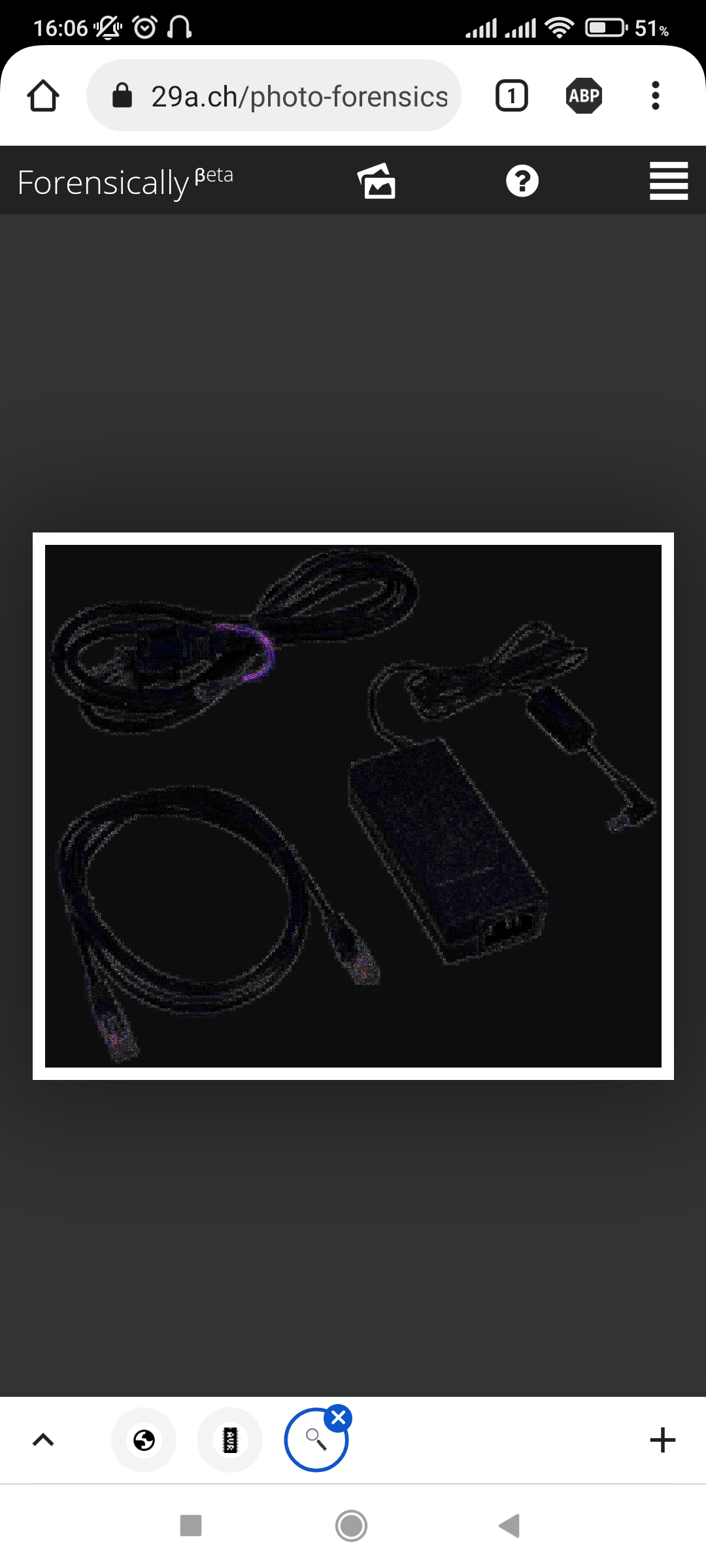

Diodenfresser schrieb: > Fakefotos mit dem ultraweißen gleißendem licht aus dem Fakeparadis! Das nennt man "Bild freistellen" in der Produktfotografie. Die Artikel werden gleichmäßig ausgeleuchtet fotografiert. danach wird der Hintergrund komplett entfernt und die Konturen vom Artikel geglättet. Das macht man, damit die Artikel im Katalog oder auf der Homepage sauber präsentiert werden können und ggf. auf eine andere zum Design passende Hintergrundfarbe gesetzt werden können. Natürlich kann man dabei auch etwas hinzu montieren. Warum das aber ausgerechnet ein Erdungsdraht sein soll, den die meisten Kunden wahrscheinlich eher lästig finden..? Andre schrieb: > Wieder so ein Chaot aus der Fraktion "es kann nicht sein, was nicht sein > darf"! Das ursprünglich gepostete Bild des TO ist ganz offensichtlich Fake. Sagt dir einerseits eine beliebige Fotoforensiksoftware deiner Wahl, dass sich hier jemand mit Photoshop et al. ausgetobt hat – andererseits der gesunde Menschenverstand, der sich mit US-Elektrik ein wenig auskennt (Aderfarbe grün-gelb ergibt keinen Sinn, und in den USA gibt es – Überraschung! – entsprechende dreipolige Stecker, die sich nur in schutzgeerdete dreipolige Steckdosen stecken lassen, ganz wie in Deutschland der Schukostecker. Armselige Diskussion irgendwelcher überheblicher Deutscher mal wieder hier, die glauben, die Weisheit mit Löffeln gefressen zu haben, aber bereits auf billigste gefälschte Bilder hereinfallen. Sigma schrieb: > Warum sollte das Fake sein? S. o.
#7030502
Meckerziege schrieb: > Er koennte einen 2-poligen Eurostecker damit aufpimpen! Das nennt man auch skillen, in dem Fall dann hochskillen. Horst G. schrieb: > Sagt dir einerseits eine beliebige Fotoforensiksoftware deiner Wahl, Kann ich hier nicht nachvollziehen. Das Bild ist eine in sich stimmige Komposition aus drei einzelnen Bildern. Die Artefakte am Erdungskabel stammen von der stark unterschiedlichen Farbe im Vergleich zum rest des Bildes. - vergleich mal den Stecker Kabel Flachstecker. Das passt so. Bitte teile doch deine Analyse mit uns. Spoiler: da kommt nichts außer Geschwurbel. Waren sicher wieder Bill-Gates-Steckerreptiloiden, die uns Schlafschafe nur verwirren wollen, weil dieses Kabel die Impfung aktiviert. Sg Antwort schreiben |
