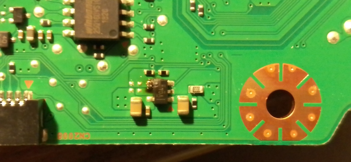

Hallo zusammen Ich bin neu hier, da ich bei meiner Suche nicht weiter komme. Ich habe mir eine defekte Sony Soundbar gekauft und schon das Defekte Bauteil gefunden (siehe Bild) ich gehe davon aus, dass es ein Spannungsregler ist. Ich finde aber keinen Ersatz. Irgendwie bin ich doch eingerosteter als ich dachte.. Vielleicht kann mir jemand bei der Suche helfen Vielen Dank

TPS2065CDGN

Tanja L. schrieb: > ich gehe davon aus, dass es ein Spannungsregler ist Vielleicht auch https://www.ti.com/product/TPS2065C
H. H. schrieb: > TPS2065CDGN Eher TPS2065CDBVR

Rainer M. schrieb: > H. H. schrieb: >> TPS2065CDGN > > Eher TPS2065CDBVR Hast recht, war das falsche Gehäuse. https://lcsc.com/product-detail/Power-Distribution-Switches_Texas-Instruments-TPS2065CDBVR_C353882.html
Wow, das ging ja schnell! Vielen lieben Dank!!

H. H. schrieb: > Rainer M. schrieb: >> H. H. schrieb: >>> TPS2065CDGN >> >> Eher TPS2065CDBVR > > Hast recht, war das falsche Gehäuse. > > https://lcsc.com/product-detail/Power-Distribution-Switches_Texas-Instruments-TPS2065CDBVR_C353882.html Bekommt man den auch irgendwo hierzulande? Finde nur welche außerhalb

AP2171 von Diodes wäre wohl kompatibel. Aber ich fürchte der ist auch nirgends in Europa zu bekommen.
H. H. schrieb: > AP2171 von Diodes wäre wohl kompatibel. > > Aber ich fürchte der ist auch nirgends in Europa zu bekommen. Danke für deine Mühe!

H. H. schrieb: > Hoppla: > > https://www.ebay.de/itm/233305515472 Perfekt, danke 😅
