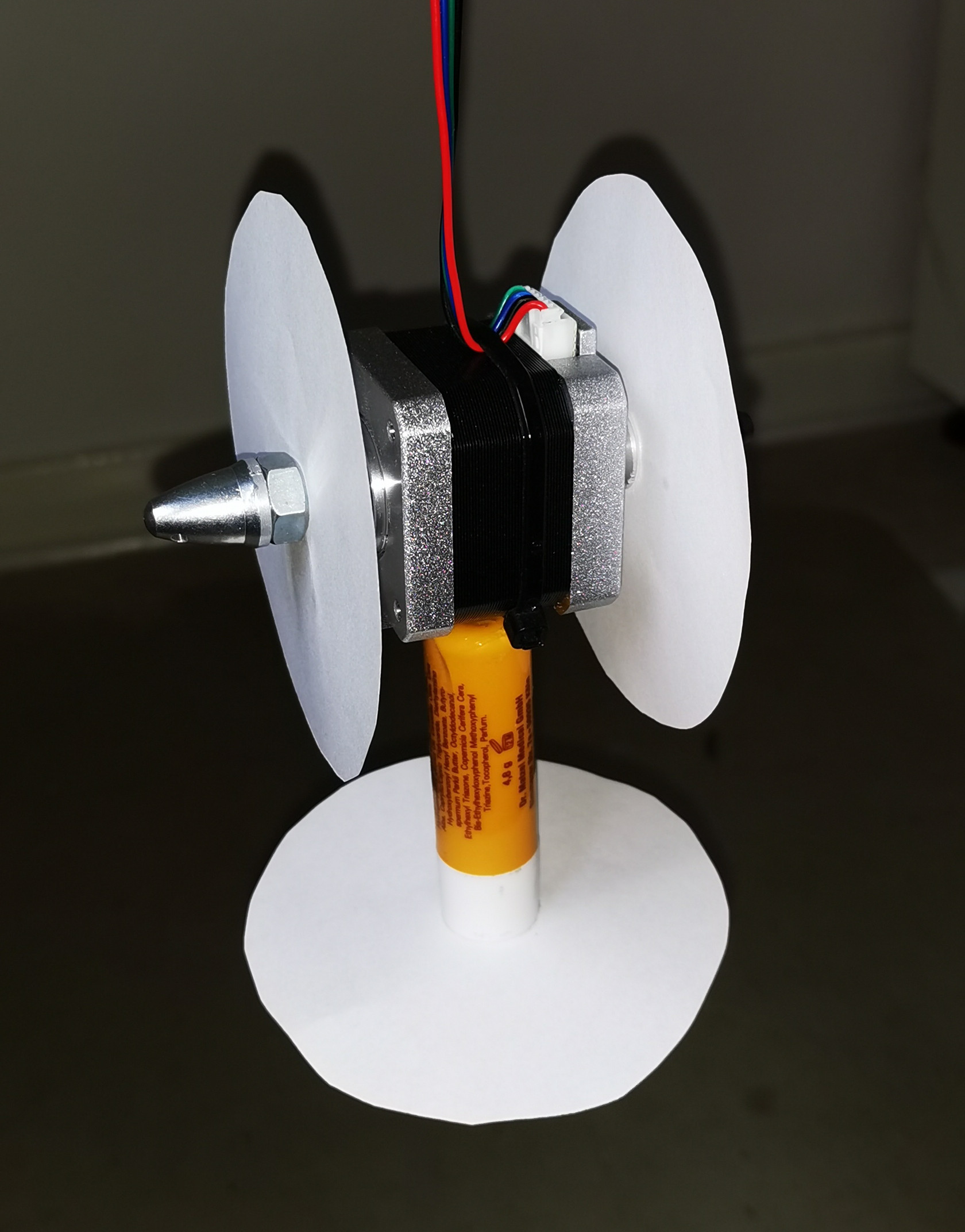

Bild 1: Der Der Schrittmotor hat auf beiden Seiten der Welle ein
Schwungrad. Diese drehen immer gleich (logisch...) und geben dem Pendel
den Schwung. Orthogonal dazu der "Lippenstift-Motor" der entweder die
Pendelrichtung in einer Ebene hält, oder bewusst umschwenkt.

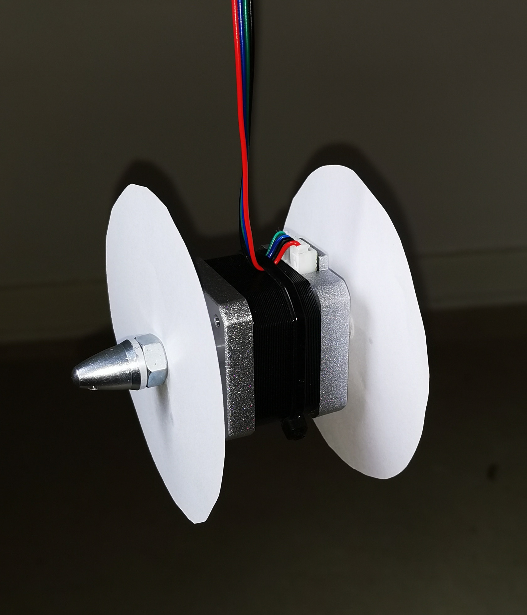

Bild 2: Derselbe Schrittmotor, in dieser Version sollen es aber zwei
werden, hab aber nur einen gefunden. Beschleunigen beide exakt gleich,
schwingt das Pendel in einer Ebene. Beschleunigt einer schneller als der
andere dreht sich die Ebene.
Ich hoffe es ist jetzt etwas deutlicher geworden :-)
Warum? Braucht es für eine Drehung um die „Seilachse“ nicht auch ein
Moment um diese Achse? Wo kommt das her, wenn die Motoren nur Moment
rechtwinklig zur Seilachse produzieren?
Zur Motorauswahl: es hängt davon ab…
Am Ende muss Motorgewicht, Trägheitsmoment von Scheibe + Rotor,
Drehmoment, Maximaldrehzahl und Dein Bewegungsprofil zusammen passen.
Um gezielt einen Motor auszuwählen, kommst Du um etwas Modellbildung
nicht herum.

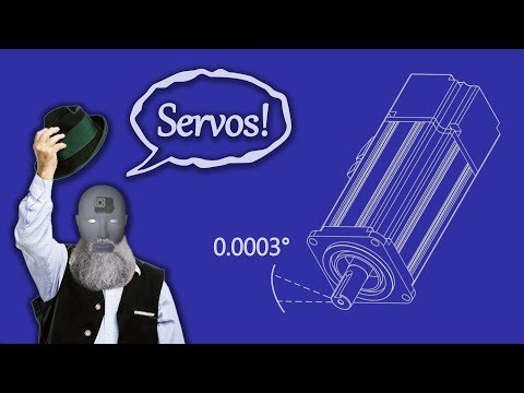

Soweit ich es verstehe soll am Seilende also eine art "Hampelmann"
gebaut werden? Wie wärs mit billigen Servos?
Natürlich gibts Servos auch "in Brutal", BLDC mit rotary encoder:
Nanometers?? High Resolution Servos for the CNC Machine
https://www.youtube.com/watch?v=15_qysmeLD0#t=3m40s
HTH

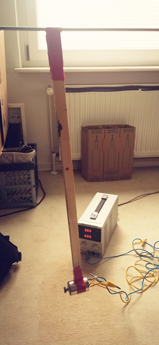

OP #7028578
Nils schrieb:
> Oder Legomotoren oder was halt da ist. Erstmal nur normale
> Bürstenmotoren, dann brauchst keine Elektronik, nur ne Batterie und paar
> Taster, und dann spiel erstmal.
Auch wenn es mehr als ein Legomotor an einer Batterie ist, ist das
Experiment gescheitert.
Das Pendel schlägt kein bisschen aus.
Erkenntnisse:
- ich brauche eine Schwungscheibe
- "gefühlt" ist die Beschleunigung trotz 24V zu gering
