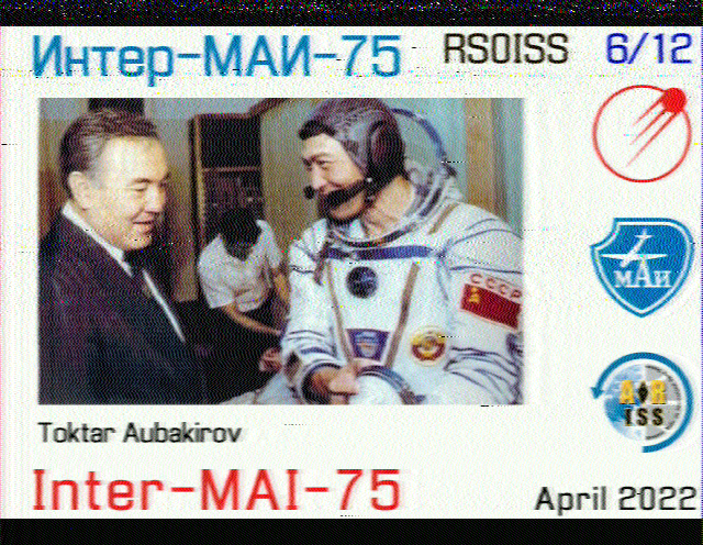

SSTV von der Internationalen Raumstation (ISS)
Für Donnerstag, 7. April 2022, von 9 bis 16.35 Uhr MESZ und Freitag, 8.
April 2022, von 9 bis 17.10 Uhr MESZ sind SSTV-Aussendungen auf der
Frequenz 145.800 MHz FM (+/- Doppler-Effekt), voraussichtlich im Modus
PD-120, geplant. Die Aussendungen gehen unter dem Rufzeichen RS0ISS vom
russischen Service Modul Swesda aus und finden im Rahmen von MAI-75 des
Moskauer Instituts für Luft-/Raumfahrt statt. ...
Quelle: http://afug-info.de/

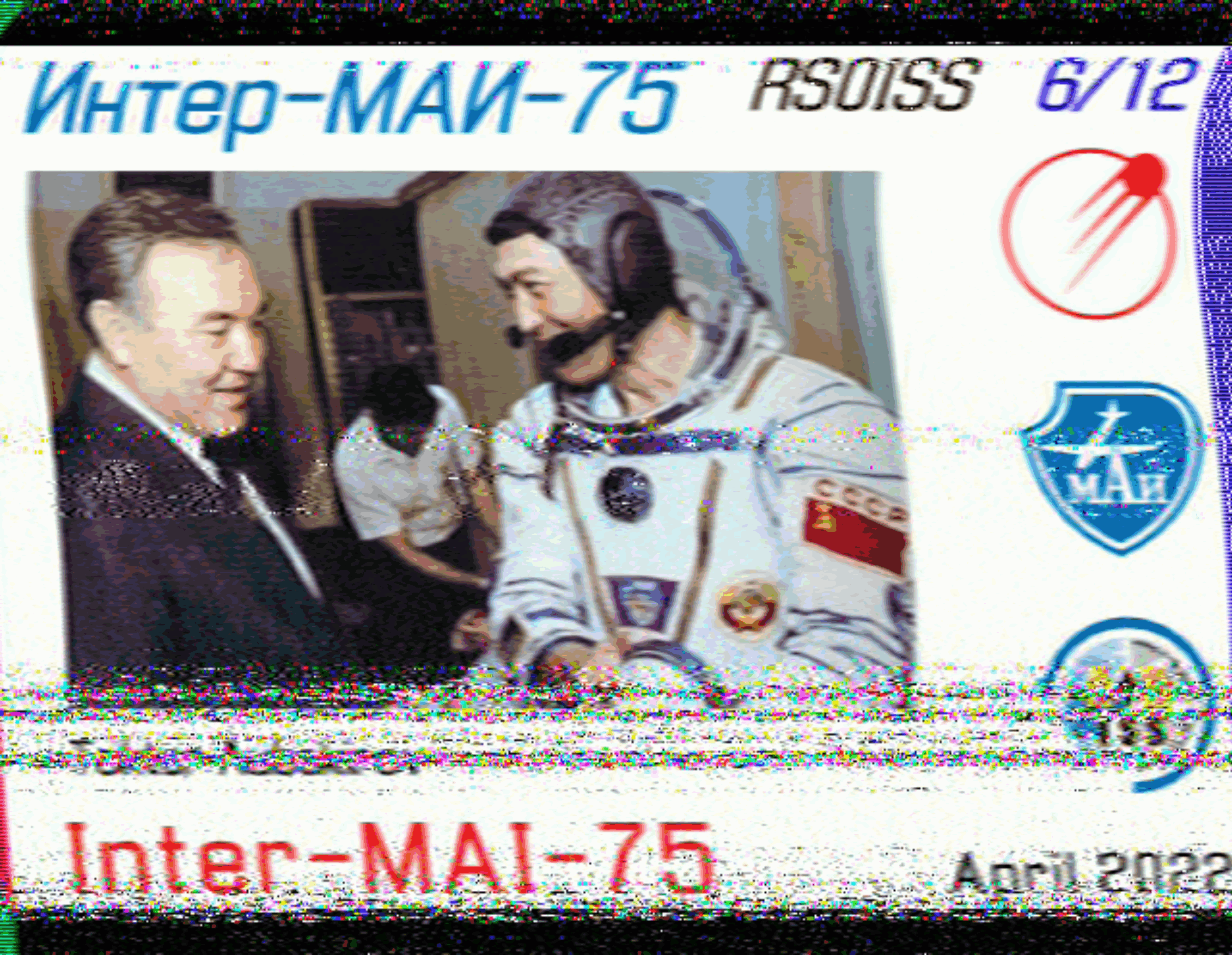

#7032490
Christian schrieb:
> Es gibt schon wieder SSTV :D
> 11.4. bis 13.4.2022
Hmmm, irgendwas klemmt bei mir.
Der Durchgang um 8:38 UTC (10-15°) war kaum aufzunehmen.
Beim Durchgang um 10:13 UTC (10-47°) ... NICHTS
Beim Durchgang um 11:49 UTC (10-77°) ... NICHTS
Mal sehen was bei den weiteren zwei Durchgängen
heute noch zu hören ist.
13:26 UTC (10-46°) und 15:03 UTC (10-14°)
(in JO62QP)

kaum habe ich das gschriebene gesendet,
meldet sich mein Empfänger mit Signalen.
Also geht noch alles.
Warum ich bei den vergangenen Durchgängen nichts empfangen habe
muss ich wohl eher an meiner Empfangstechnik suchen.
Gruss Asko
