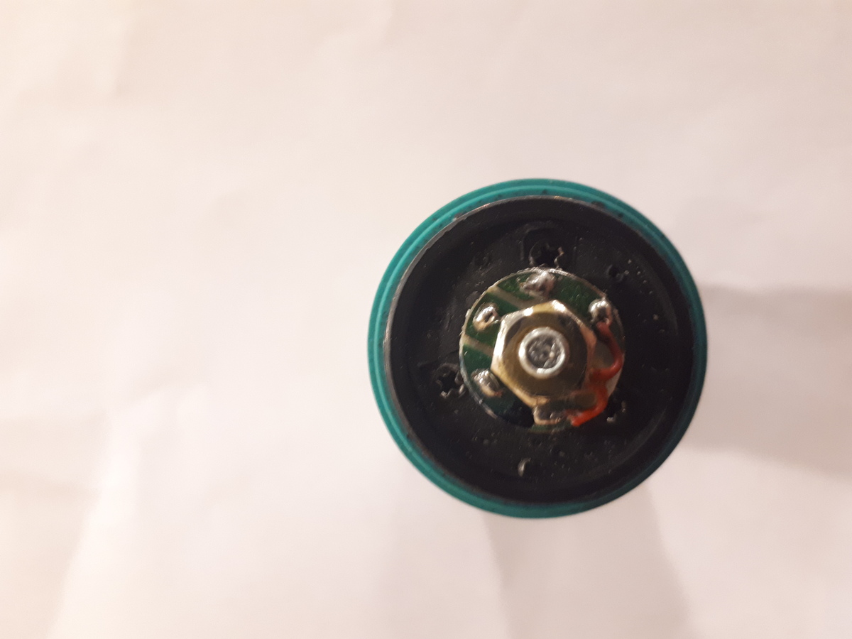

Ich habe ein Carol 915 Mikrofon mit XLR-Anschluss.
Es ist soweit ich das weiss ein dynamisches Mikrophon.
Jetzt ist die Kabelverbindung vom Schalter / XLR-Buchse zum
Mikrophonkopf abgefallen.
Ich kann kein Schema im Internet finden.
Wo muss Masse  Heiss  Kalt hin?
Viele Grüsse
Lukas
#7028054
Viel Schema brauchts da nicht. Die roten Drähtchen sind offensichtlich
die Anschlüsse der Spule, die dann über die Leiterbahnen auf die Pads
bei 8 und 12 Uhr gehen. Das Pad bei 8 Uhr hat eine verdächtig schwarzen
Markierung, evtl. könnte das XLR- sein. Das bei 12 dann eben XLR+. Aber
die Polung ist bei so einem Mikro eigentlich eh recht egal. Die Masse
von XLR geht wohl an das Pad auf 10Uhr.

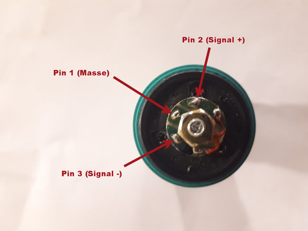

OP #7032382
Vielen Dank, ja das hat so wunderbar geklappt!
Ich habe für die Nachwelt das Bild entsprechend angehängt.
Für den Mute-Schalter habe ich mich auch noch schlau gemacht:
1. Gehäuse mit Masse verbinden.
2. Zum Muten dann Pin 2 und Pin 3 "kurzschliessen".
