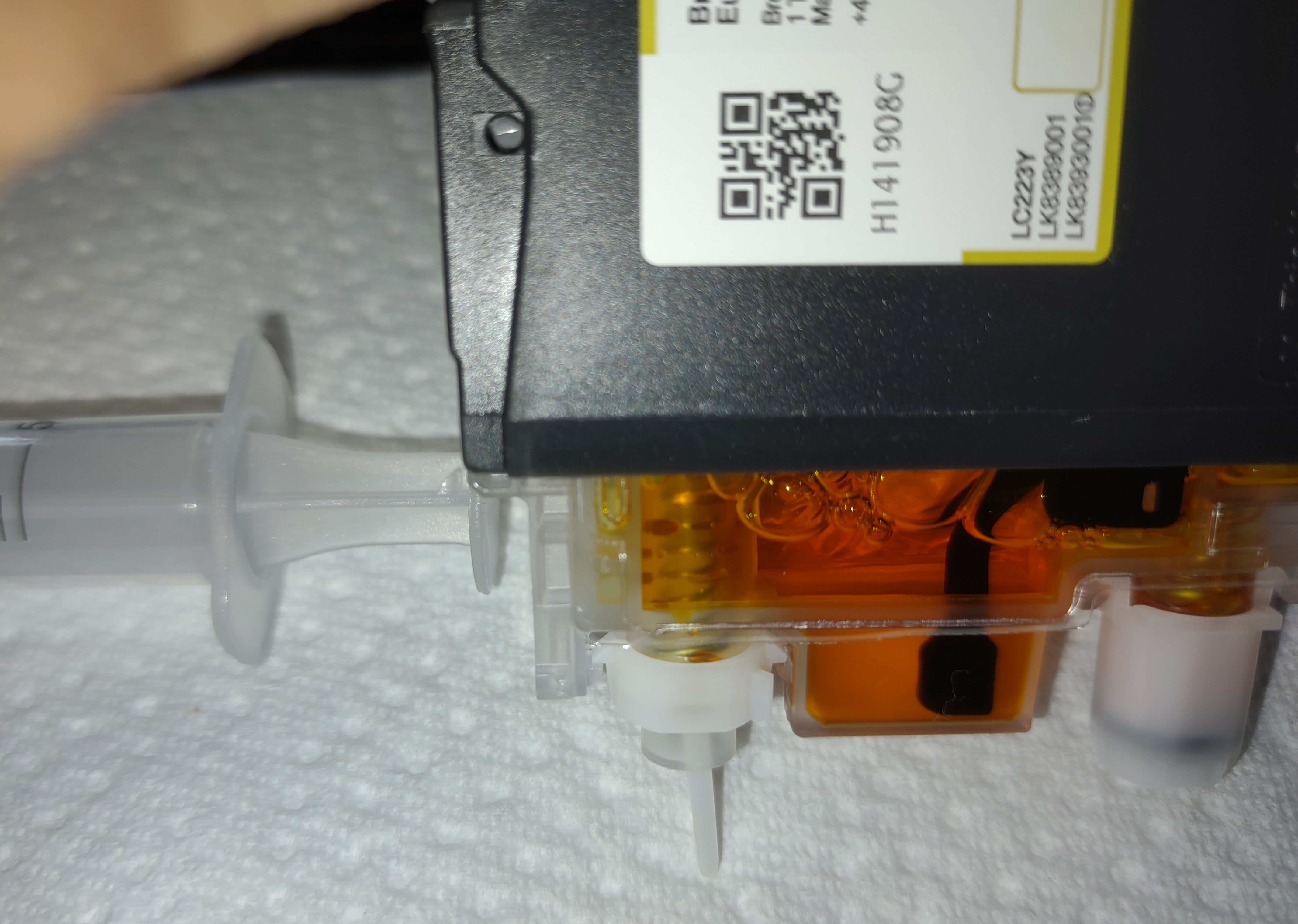

Hallo Forum,
zur Info, falls nicht schon bekannt.

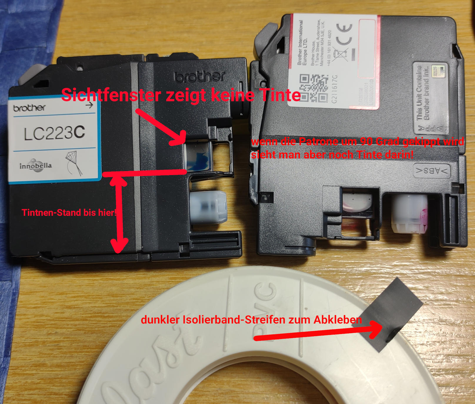

Gestern habe ich beim Ausdrucken mit einem Brother MFC4625DW unter
Linux gemerkt, dass er mir einen leeren Patronen-Status meldet und
das Drucken verweigert. Soweit mein Problem.
Im Sichtfenster der alten Patronen sieht man aber, dass diese noch
halb voll sind.
Da die Tinten-Patronen einen Chip beinhalten wollte ich diesen erst
zurücksetzen und wollte das bei Googel recherchieren.
Nun bin ich aber auf eine einfachere Lösung gestoßen.
Siehe die angehängten Bilder.

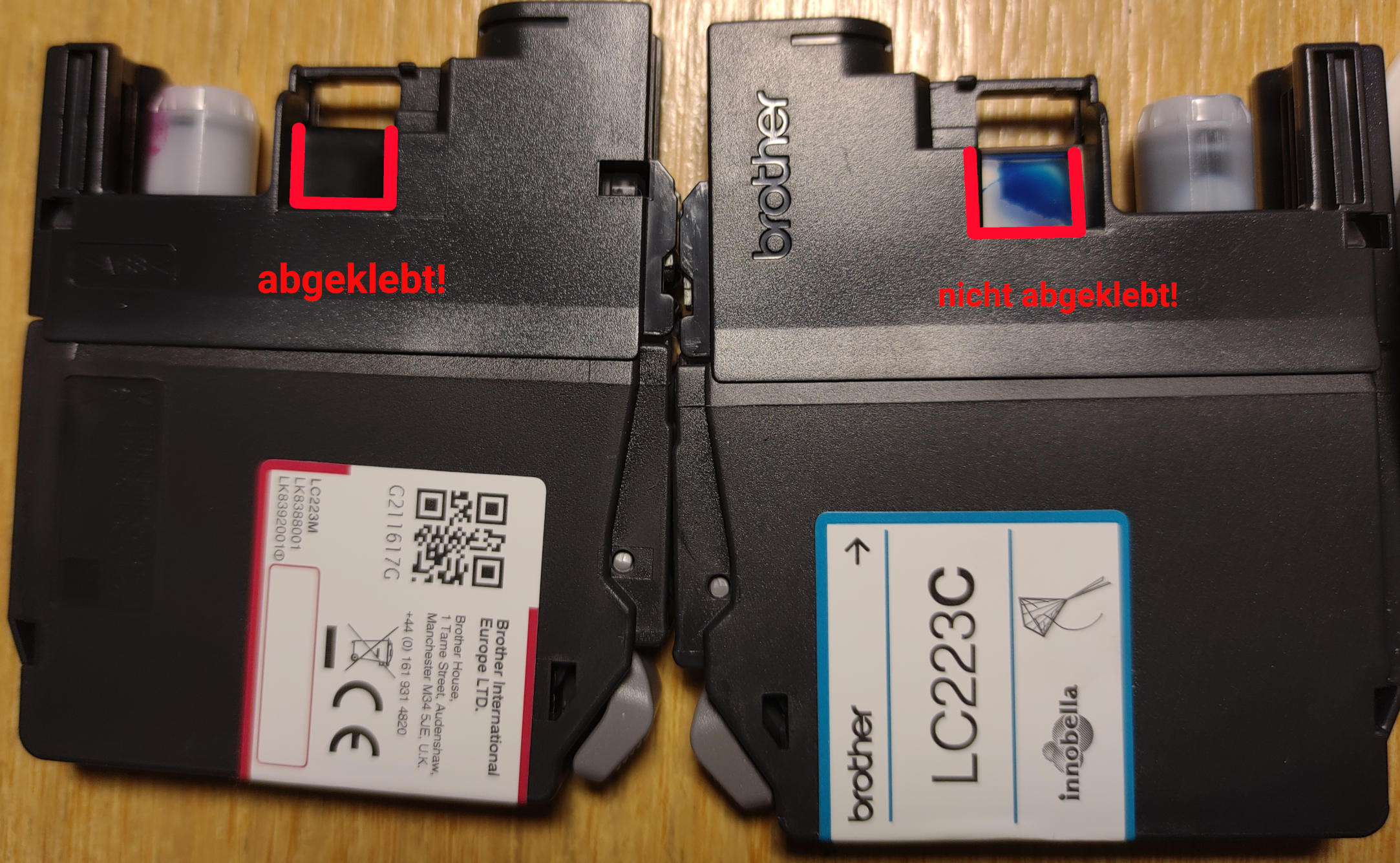

Die Lösung besteht darin das Tintenstand-Indikator-Fenster mit einem
dunklen Isolierband abzukleben und schon zeigt der Drucker wieder
einen vollen Tintenstand und druckt anstandslos.
Ich hoffe diese Info hilft denen, die ein ähnliches Problem haben.
Wichtiger Hinweis:
Sollte aber durch diese Modifikation der Drucker seinen Geist
aufgeben, was zwar unwahrscheinlich ist, so übernehme ich keine
Verantwortung dafür. Jeder der diesem Tipp folgt tut dies auf
eigenes Risiko ;-)

Prima Trick.
Und wenn man es vergisst, ist der Druckkopf Schrott.
Ist mir bei meinen Canon passiert. Da war eine der "China-Teile" für 1
Euro leer und die Elektronik hat es nicht gemerkt. Das Pizo-Element im
Druckkopf ist überhitzt (die Tinte wirkt kühlend) und es gab den
berühmten Fehler B200.
Ich hatte Glück und habe bei Ebay-KL. einen ähnlichen Drucker mit
schwersten Einzugsprobleme für 25 Euro bekommen. Druckkopf getauscht und
das Teil lief wieder.
Da alle Drucker nur mit Wasser kochen, ist diese Technik von dir zwar
sinnvoll aber auch sehr gefährlich.
Also Schaut hin und wieder die Patrone an. Das sie NICHT leer läuft. !!!
Was ich übrigens jetzt regelmäßig mache. Und wenn noch 1 ml drin ist,
schmeiß ich die Patrone weg. Bei 1 Euro /a ist mir das völlig egal.

Weißt Du das oder ist das eine Vermutung? So eine Brother-Patrone
besteht aus einem Labyrinth aus Kapillaren und Kammern. Bei den Patronen
(transparent) für ein MFC-245 ist der Tintenstand niedriger als der im
Anzeigefenster, nämlich knapp über der Ansaugöffnung.
Natürlich ist noch Resttinte in der Patrone. Im Zweifel soll ja auch
noch ein A4 Fotodruck, der viel Tinte verbraucht, fehlerfrei bis zum
Ende ausgeführt werden.

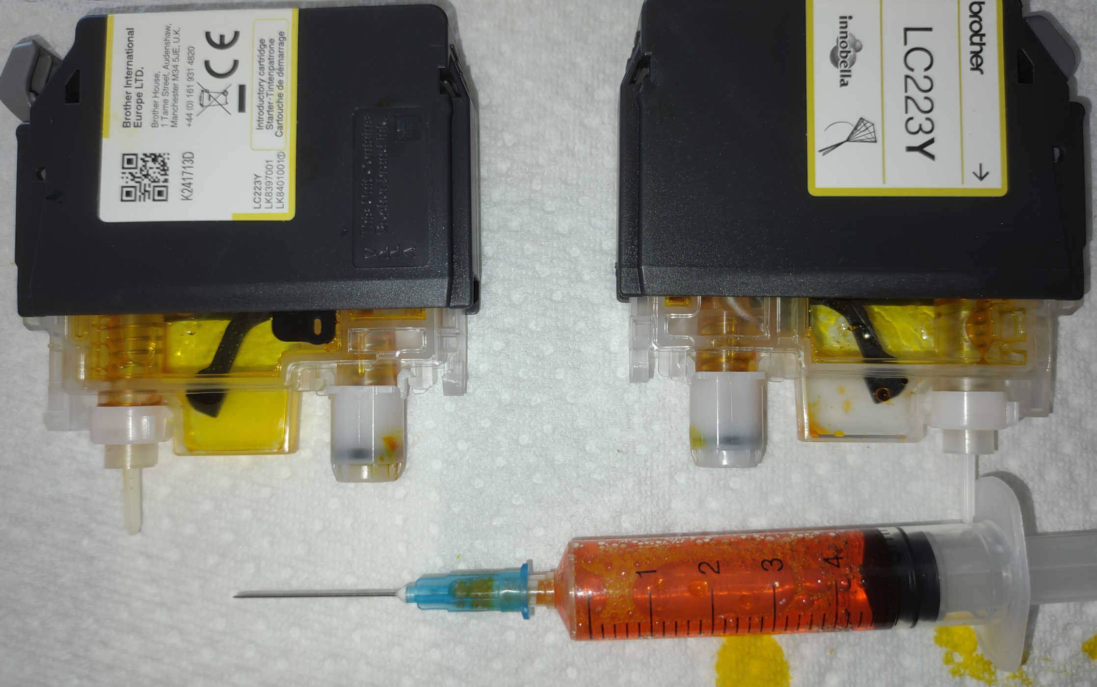

Ich habe jetzt nach dieser Aussage mir einige
Einwegspritzen geordert und werde die verbleibende
Tinte aus den halb leeren Patronen in eine umfüllen
und dann das Fenster wieder freigeben.
Trotzdem ist der Trick hilfreich, da oft das Problem am
Sonntag oder Feiertags auftritt und wenn man keine Tinte
als Ersatz hat, kann man nicht drucken.
So kann man sich zumindest temporär behelfen.

Wenn die Spritzen geliefert werden, werde ich die ml messen können
die an Resttinte noch drin stecken.

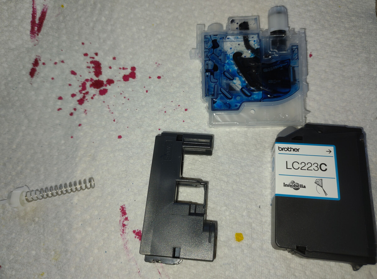

Danach werde ich mal eine Patrone aufsegen und mal posten, wie das
Innenleben so aussieht.

Gast #7028522
Ein Schwamm und ein Tank.
Der Pin des Druckers drückt in den Schwamm und bekommt dann gefilterte
Tinte. Der Tank füllt den Schwamm nach und das war's. Dazu noch eine
Technik die gegen den Unterdruck in der Patrone hilft.
Mehr ist das nicht.
Ist die selbe Technik bei allen Patronen OHNE eingebauten Druckkopf.
OP #7028529

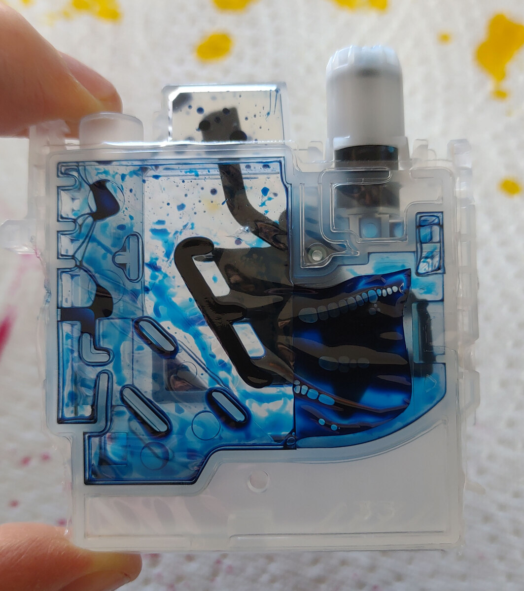

Wenn Da ein Schwamm drin ist, verstehe ich nicht wie
die Tinte im Sichtfenster so schnell erscheint, wenn die
Patrone geschwenkt wird.
Das müsste wesentlich langsamer passieren, oder ist der
Schwamm triefend nass, selbst im leeren Zustand der Patrone?
Markus
Gast #7028540
Wenn man ein Kanister mit der Öffnung nach unten hält, läuft das Wasser
raus. Wenn man aber ein Schwamm davor hält, dann stop der den Fluss wenn
man den Schwamm nicht drückt.
Du steckst die Patrone in den Drucker. Und der PIN im Drucker drückt in
den Schwamm. Dadurch wird der Fluss der Tinte aktiviert und es fließt in
den den Schlauch.

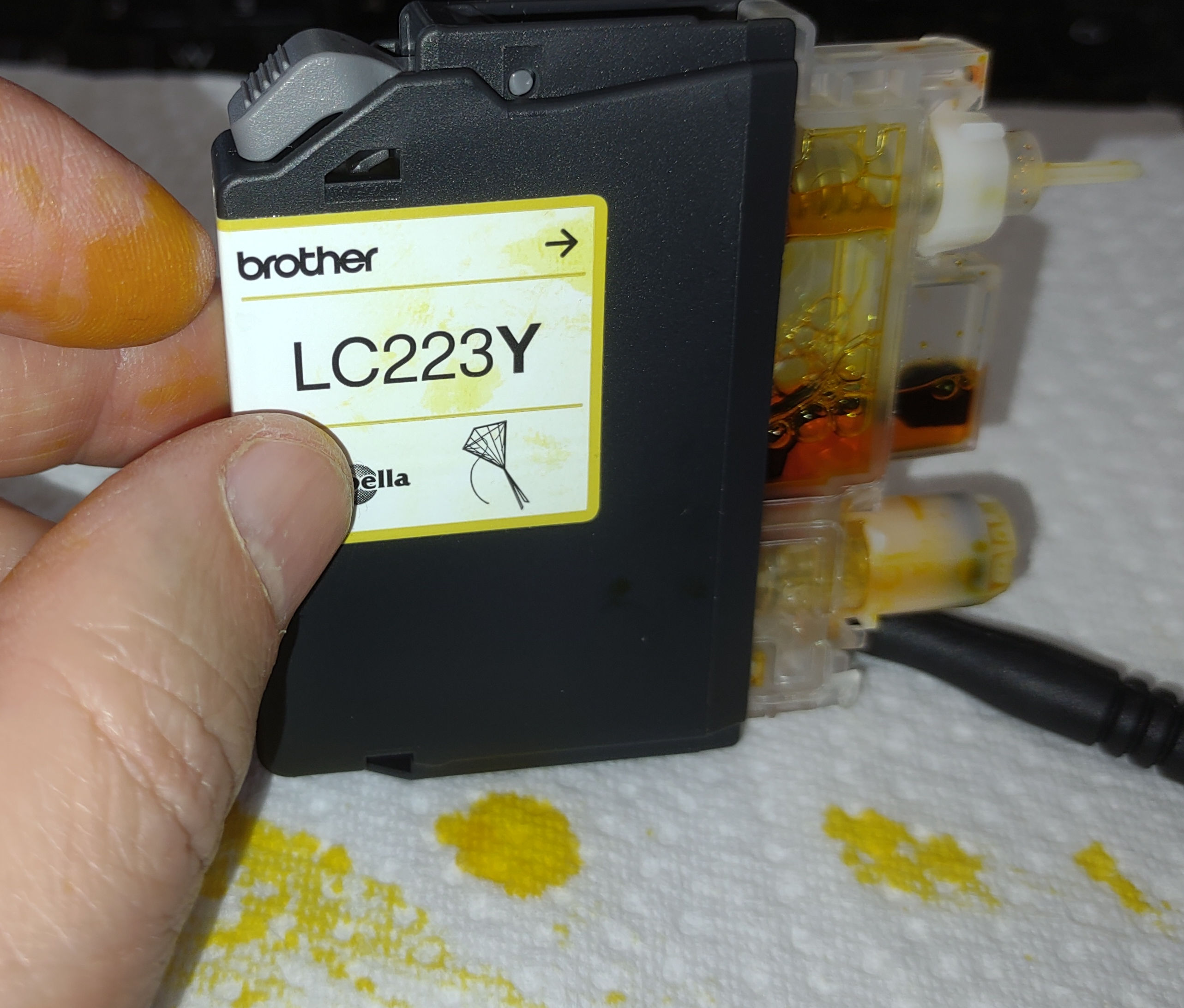

Schau dir die Patrone von UNTEN an. Da ist irgendwas was eingedrückt
wird durch den Pin.
Und JA, der Schwamm ist i.d.R. IMMER VOLL gesaugt. Und der sollte auch
NIE trocken sein. !!!
Was du siehst ist nicht der Schwamm sondern der Tinten-TANK. Da schwappt
die Tinte rum die NICHT in den Schwamm gesaugt wird. Der Rest ist je
nach Hersteller Kapillar-Effekt.

Gast #7028580
Markus W. schrieb:
> So wie ich Dich verstehe ist der Schwamm nur am Übergang
> Patrone zu Drucker-Tinten-Ansaug-Vorrichtung und nicht im
> ganzen Patronen-Volumen.
Völlig richtig. An der Canon Patrone im Link sehr gut zu sehen. Da füllt
der Schwamm nur die halbe Patrone der Rest ist Tank.
Damals bei den HP-500 Serie (einer der ersten Tintenpisser) war der
Schwamm komplett in der Patrone und die Tinte im Schwamm. Inzwischen
benutzen die Hersteller meist ein 2 Kammer-System.

OP #7031116
Hallo Forum,
noch eine kleine Anmerkung zu meinen Beobachtungen, während
ich noch auf die Lieferung der Spritzen warte, um meine Resttinte
abzusagen und in eine einzige Patrone umzufüllen.
Heute Morgen hat der Drucker einen Reinigungszyklus angestoßen,
bei dem er eine Weile gerödelt hat.
Da mir des suspekt vorkam, habe ich sogleich alle Farbpatronen
(die ja abgeklebt waren) gezogen, und siehe da die cyanfarbige war
tatsächlich leer. Keine Tinte mehr im Sichtfenster sichtbar.
Ich habe dann eine meiner halbleeren Patronen, wieder abgeklebt,
rein gesteckt und eine Testseite gedruckt.
Weiß nicht ob ich nur Glück hatte oder der Druckkopf ohne Tinte
zurecht kommt aber der Ausdruck zeigte alle Farben normal an.
Wie knapp ich an einem Defekt des Druckkopfs vorbei geschrammt bin
kann ich nicht beurteilen, aber eine leere Patrone könnte eventuell
zumindest kurzzeitig nicht sofort zu einer Zerstörung des Druckkopf
führen.
Also es bleibt dabei, jeder muss selbst wissen, ob er die vom mir
beschriebene Methode des Abklebens bei seinem Drucker anwendet oder
nicht.
Markus

OP #7036813
Hallo Forum,
meine Umfüll-Einweg-Spritzen sind heute angekommen
und statt Ostereier zu bemalen, habe ich mich mit
Druckertinte Umfüllen amüsiert und dabei auch bunte
Finger erhalten ;-)
Die meiste Resttinte war in den gelben Patronen enthalten.
Die Ausbeute betrug 4ml. Bei Magenta war es halb so viel und
bei Cyan etwas über ein ml (bei nur einer Patrone!).
Hängt wohl mit den Farbmotiven, die ich in der Vergangenheit
gedruckt habe, zusammen.
Exemplarisch habe ich nur Bilder von Befüllen der gelben Patrone
angehängt. Die Cyan-Patrone zum Schluß habe ich zerlegt und den
Innenaufbau auch als Bild dazu gehängt.
Nun muss sich Zeigen ob der Drucker die Aktion überlebt oder der
Druckkopf durch Luftblasen in der Tinte gekillt wird.
Habe nur die Farben aufgefüllt. Schwarz ist noch ausreichend
vorhanden, aber da habe ich auch noch zwei halb leere Patronen
zur Hand.
Wünsche schöne Ostern und bis zum nächsten Mal.
Markus

OP #7037173
Ich hatte auch früher Epson Drucker, noch zur Atari Zeit.
Mein erster Epson Stylus Farbdrucker kostete damals über 900DM.
War ein stolzer Preis für einen Studenten und die Hälfte vom
Atari 1024ST Preis.
Aber wir benützen in der Arbeit HP, Kyocera und Brother Printer,
deshalb habe ich mich für ein Brother entschieden habe, zumal der
unter Linux keine Probleme bereitet.
Der Printer selber lag bei der Anschaffung bei knapp 150€ und meine
beiden Patronensätze (drei Farben und Schwarz), die ich mittlerweile
gekauft habe, kosteten an die 70€.
Damit liege ich bis jetzt bei knapp 300€ auf zwei Jahre gerechnet.
Der dritte leere Patronensatz stammt von meinen Eltern, die genau die
selbe Anschaffung getätigt haben.
Deshalb zuerst der Versuch des gegenseitigen Patronentausch zwischen
den Druckern und dann das Abkleben der Sichtfenster, nachdem ich diesen
Trick auf YT gesehen habe.
