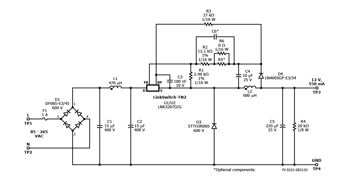

Ich möchte mit einem uC (ESP32) die Eingangsspannung sowie den Strom bei
230VAC messen. Versorgt werden soll der uC über eine nicht isolierte
Spannungsversorgung, um die Strom und Spannungsmessung zu erleichtern.
Die Daten werden anschliessend direkt über Funk übermittelt.
Für die Versorgung habe ich sowas wie im Anhang vorgesehen (LNK3207D),
jedoch macht mir der Vollbrückengleichrichter noch ein wenig sorgen, da
ich den Strom eigentlich über einen Shunt mit Referenz zu Neutral messen
möchte. Wenn ich jetzt also einen Differentialverstärker über dem Shunt
aufbaue, dann hat der eine Potentialdifferenz von Vpeak-to-peak, was ich
Verhindern möchte.
Jemand eine Idee, wie ich hier die Strommessung hinbekomme, ohne einen
isolierten oder extrem Spannungsfesten Opamp zu nehmen?

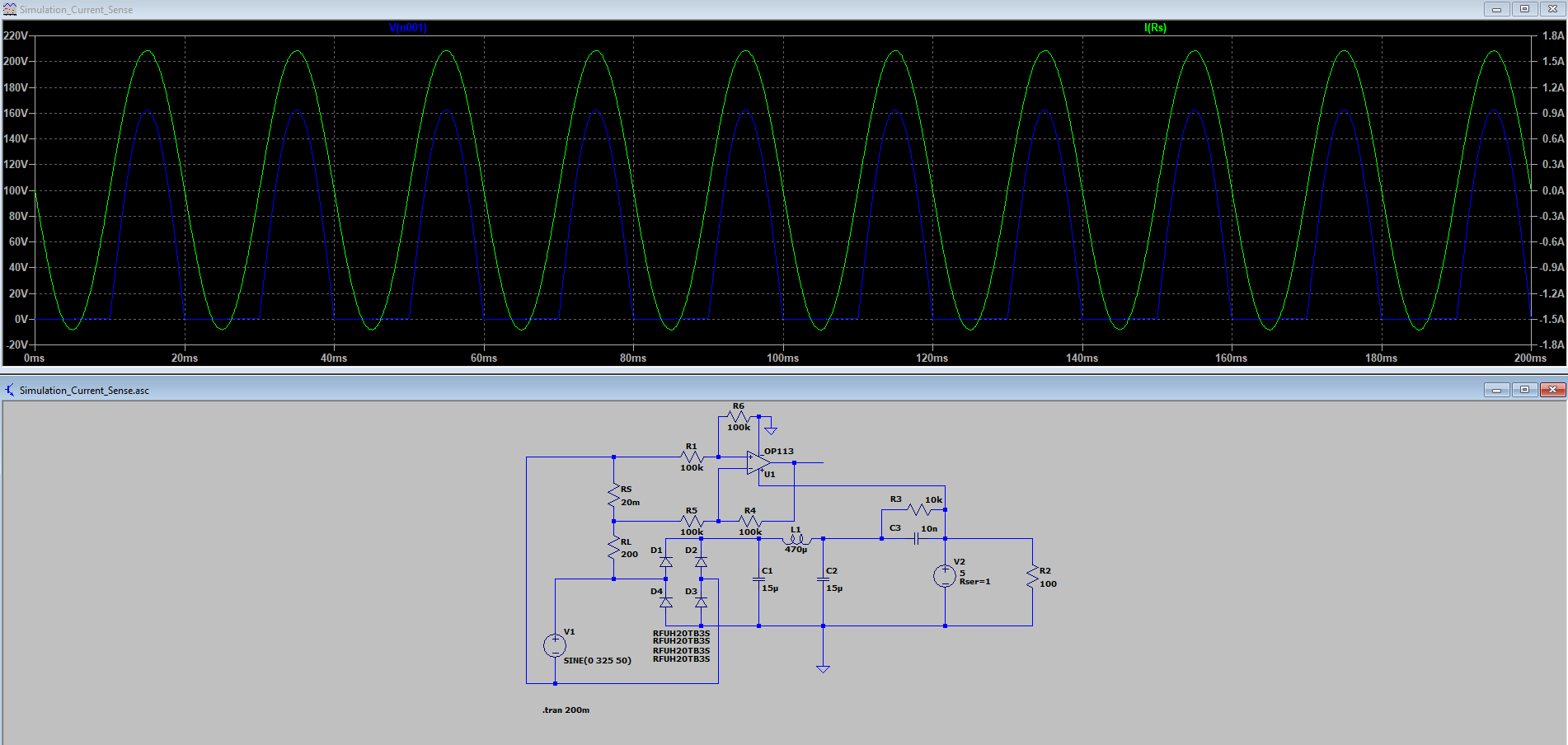

Ich habe mal eine Simulation gemacht. Blau ist die Spannung zwischen R1
und R6, grün der Strom durch Rs.
Das Netzteil habe ich einfach als Spannungsquelle angenommen, mit
Potential zu GND.
Man sieht nun, dass das Potential am Opamp bis zu 160V beträgt, was ein
Messen verunmöglicht. Man kann natürlich durch eine andere Verstärkung
auf kleinere Spannungen kommen, aber ich denke man muss noch etwas
grundlegend ändern.

OP #7028545
Was ich nicht ganz verstehe ist, was ich für Kapazitäten und Spulen für
das Eingangsfilter des LNK3207D nehmen sollte. Das Problem ist, 4.7uF
bei 400V Kondensatoren sind extrem teuer, da kommt so ein Supply schnell
mal auf 20€ HSK. Es gibt ja Module wie das IRM-03-3.3S, welches schon
EMI Filter integriert hat und gerade mal so 5-6€ kostet. Ich dachte
eigentlich immer, solche Fertigmodule sind viel zu teuer.
Es würde also nichts dagegensprechen, einfach ein IRM-03-3.3S zu nehmen
und N und GND zu verbinden. Dann bräuchte ich nicht einmal eine Diode,
oder sehe ich das falsch?
Gast #7028557
Bert S. schrieb:
> was ich für Kapazitäten und Spulen für das Eingangsfilter des LNK3207D
> nehmen sollte. Das Problem ist, 4.7uF bei 400V Kondensatoren sind extrem
> teuer
Hartzer ?
Der Elko hinterm Gleichrichter puffert auch Überspannungsimpulse weg,
ohne den müsste der LNK 2500V oder mit VDR wenigstens 800V vertragen
damit er nicht platzt, die Spule und der zweite Elko filtert EMV
Störungen die vom LNK ins Netz rückwirken würden, und JA: man sollte
immer die teuersten und besten Elkos nehmen wenn man jahrelang etwas von
der Elektronik haben will.
