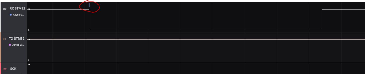

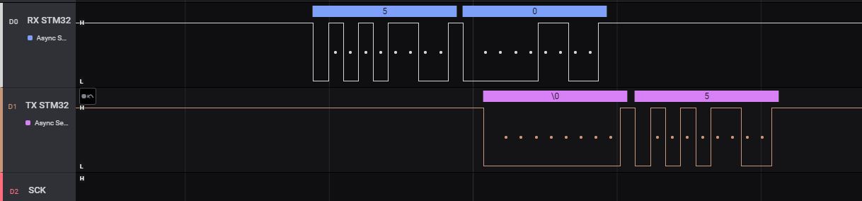

ich habe ein Problem bei der UART Kommunikation zwischen einem ESP32 und
STM32. Es funktioniert alles soweit bis ich den ESP32 hardresete dann
sehe ich erstmal ein Framingerror auf RX und im TX einen Shift in der
Antwort. Sobald ich den STM32 dann hardresete funktioniert wieder alles
und ich sehe auch die gleiche Ausgabe wie Eingabe. Kann mir jemand
helfen?

Jj O. schrieb:
> Habe das gleich korrigiert, framing error bleibt aber weiterhin
> bestehen.
Ja logisch! Wenn der Controller (Sender) einen RESET macht, geht das
IO-Pin auf Tristate. Dann macht das Signal was es will, wenn kein
passender, externer Pull-Up Widerstand existiert.
Außerdem muss eine ROBUSTE Empfangsroutine mit solchen Fehlern klar
kommen und sich selber wieder syncronisieren. Dazu gibt es spezielle
Kennzeichen im Datenstrom, Pakete mit Prüfsummen und Timeouts.
OP #7028936
Jup, danke aber wie handle ich das jetzt auf der Seite vom STM?
Bin gerade dabei mit
void HAL_UART_ErrorCallback(UART_HandleTypeDef *huart)
  HAL_UART_Abort_IT(&huart7);
ne Lösung zu schaffen. Immerhin wird der Framingerror schon detektiert
aber wie verhindere ich das der Buffer gefüllt wird? Oder denke ich hier
gerade falsch?
OP #7028945
So scheint's zu funktionieren ^^
  HAL_UART_Receive_IT (&huart7, UART7_rxBuffer, 3);
  HAL_UART_Transmit_IT (&huart7, UART7_rxBuffer, 3);
Aber so ganz sauber...
Hat jemand noch ne bessere Idee?
