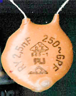

H. H. schrieb:
> Ja, das ist ein Y-Kondensator. Die Frage ist aber ob du Y1 oder Y2
> brauchst. Und weshalb willst du ihn überhaupt austauschen?
Sagen wir es so. Ich bin mit meinem Latein am Ende bei der Fehlersuche
(Beitrag "Re: Bandelin Sonadent SD5 - Fehlersuche") und wollte in
einem ersten Schritt Kondensatoren, Transistoren und Dioden auf gut
Glück gegen neue tauschen (letztere 2 habe ich getestet und die scheinen
in Ordnung, aber bei den geringen Preisen würde ich die einfach mit
tauschen).

#7029329
der Kondensator überbrückt die Diode. (Laut letztem Bild der Platine)
Dient zur Unterdrückung der Spitzen, die durch den Trägerspeichereffekt
der Diode zustandekommen und im HF-Bereich liegen.-> mit Kondensator
Rundfunkstörungen verringern...
Die Kategorisierung nach Y wurde vom Hersteller aus Sicherheitsgründen
deswegen gewählt, weil ein Durchschlagen des Kondensators fatale Folgen
hätte.
Y "solo" gibts nicht mehr zu kaufen. Deswegen die Frage oben
Entweder Y1 oder Y2.
