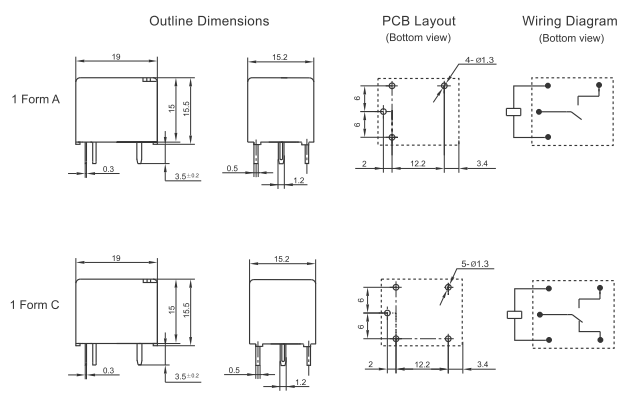

Ich möchte gerne meinen Trockner reparieren und muss dafür ein Relais
austauschen.
Leider gibt es das genau Relais kaum bis gar nicht zu kaufen, weshalb
ich ein ähnliches genommen habe.

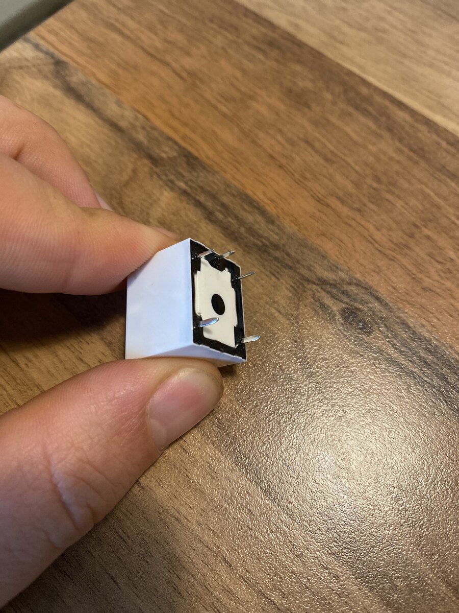

Das was ich bestellt habe, hat allerdings 5 anstatt 4 Anschlüsse.
Altes Relais ist das HF3FA-012-HFT(257)
Und das neue ein HF3FA-012-ZTF.
Meine Frage jetzt: kann ich einfach das Beinchen, das zu viel ist
abknipsen?
Ich freue mich sehr über eine Antwort!

#7029279
Da musst Du dir die Pinbelegung anschauen. Im Original war das wohl ein
Schlueßer (NO). Was Du als Ersatzteil besorgt hast ist ein Wechsler. Aus
dem Bauchgefühl sollte das zwar passen, aber bitte nachschauen oder
durchmessen.
Gast #7029280
Kannst du machen, so an der Stelle auf der Leiterplatte kein Kupfer ist.
Wenn da doch Kupfer ist, dann muss da ggf noch eine dünne, feste
Isolierlage drüber.
Im Zweifel die Platine ohne das Relais zeigen.
