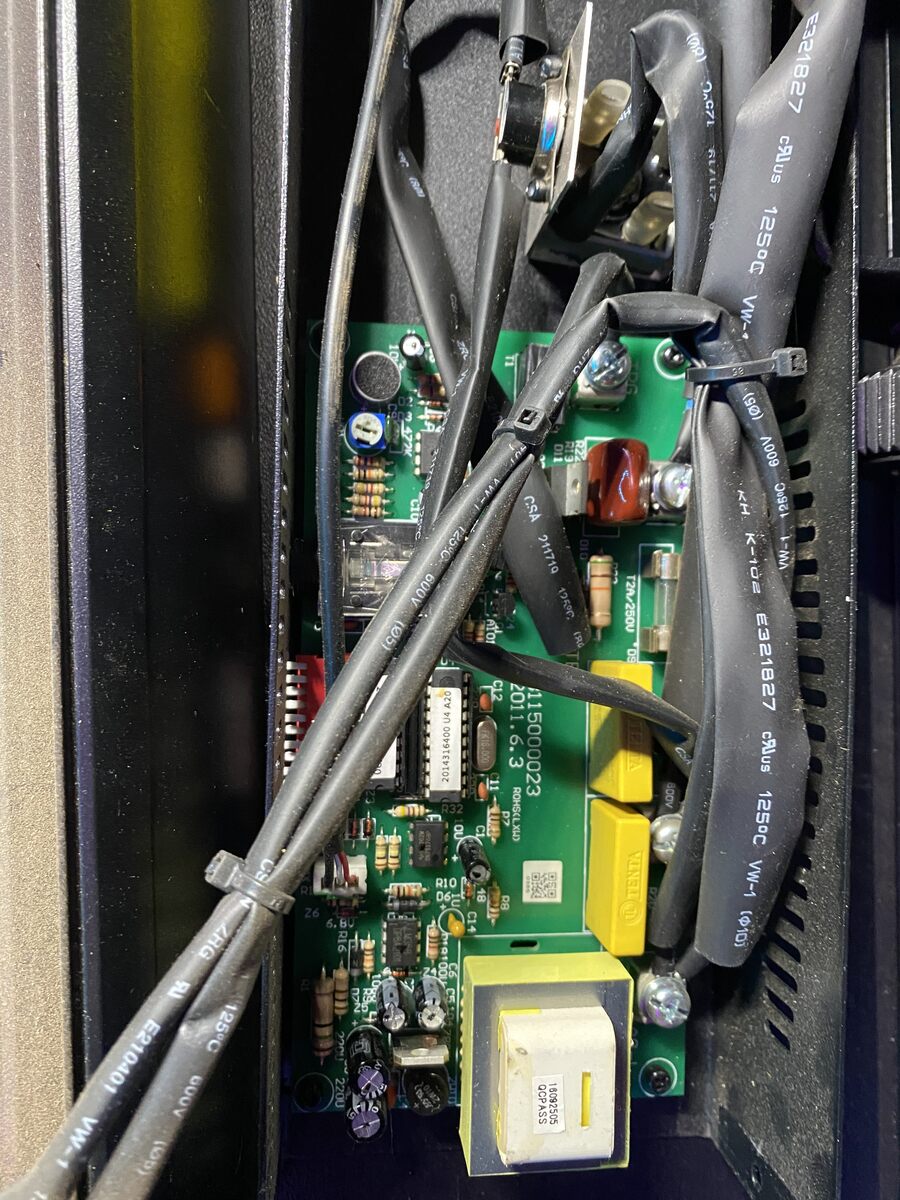

Hallo, ich habe vor 2 Strobos mit 1500 Watt Xenonröhre an einem 8kw Dieselgenerator mit AVR zu betreiben. Das Problem ist das die Strobos mal heller mal dunkler Blitzen, weil für den hohen Strom kein Puffer da ist. Es gibt hier schon einen ähnlichen Beitrag wo aber leider keine direkte Lösung gefunden wurde. Der Generator hat einen 16A CEE Anschluss. Über einen Stromverteiler habe ich die Strobos an eine Phase, und zwei 1000 Watt Kochplatten an der zweiten Phase angeschlossen. Das hat auch nichts gebracht, obwohl eine dauerhafte Last als Lösungsansatz genannt wurde. Ich habe die Vermutung das der AVR das Problem ist. Denn bei einem günstigen viel kleineren Stromer ohne AVR laufen die Strobos so wie sie sollen. Bei zwei großen Aggregaten mit AVR laufen sie leider nicht richtig. Einer der Generatoren war auch von einem namenhaften Hersteller mit 8kw für 4000€, also kann es nicht an Qualität oder Leistung liegen. Wäre es möglich das ein Kondensator die Lösung ist? Und wenn ja, welche Kapazität müsste der haben? Die Strobos selbst haben keine Kondensatoren. Und zum Aufladen der Kondis sollte genug Zeit sein, wenn es jede Sekunde einmal schön hell Blitzt wäre ich zufrieden. Vielen Dank im Voraus, Gruß Thomas.
#7029360
Thomas R. schrieb: > Die Strobos selbst haben keine Kondensatoren. Kaum denkbar.
H. H. schrieb: > Kaum denkbar. Es ist zumindest denkbar, eine Xenonröhre mit einer Spule statt einem Kondensator zu zünden.

Ok, das war vielleicht falsch formuliert. Die Kondensatoren die verbaut sind reichen sicherlich nicht aus um das auszugleichen.
J. T. schrieb: > Es ist zumindest denkbar, eine Xenonröhre mit einer Spule statt einem > Kondensator zu zünden. Auch wenn die vermutlich recht unhandlich wär.

Thomas R. schrieb: > Ok, das war vielleicht falsch formuliert. Die Kondensatoren die > verbaut > sind reichen sicherlich nicht aus um das auszugleichen. Du suchst den wohl zu weit von der Röhre weg.
#7029391
Thomas R. schrieb: > Genau. Also eine neue Version des LCD Displays (auch "Liquid Crystal Display Display" genannt) oder des weissen Schimmels. Auch SPI Interfaces (Serial Peripheral Interface Interfaces) sind Objekte die in diesem Zusammenhang gerne genannt werden.
H. H. schrieb: > Thomas R. schrieb: >> Ok, das war vielleicht falsch formuliert. Die Kondensatoren die >> verbaut >> sind reichen sicherlich nicht aus um das auszugleichen. > > Du suchst den wohl zu weit von der Röhre weg. Die man auf dem Bild sieht sind die einzigen. Vor der Röhre ist nichts weiter.

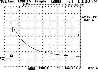

Jobst M. schrieb: > Eine Blitzröhre direkt an Netzspannung ist wie ein Kurzschluss, wenn sie > abgefeuert wird Durchaus möglich, dass da so ist. Ich hab auch so eins. Wenn das vom TE nicht von Eurolite oder Martin ist (und Martin Atomic halte ich für sehr unwahrscheinlich, weil sehr teuer), dann ist es eine Botex-Kiste. Wenn meins an einer normalen Sicherung hängt und feuert, dann hört man die Sicherung im Takt klackern. Das Klackern macht sich übrigens auch im Fernseher bemerkbar (Ton/Bild), obwohl der nicht an der gleichen Sicherung hängt... Diese Dinger machen sich in der Stromversorgung ganz gewaltig bemerkbar, daher kann es durchaus sein, dass der Regler im Strommoppel überfordert ist. Oder gleich der ganze Strommoppel. @TE: Den "Hack" mit dem ausgetauschten AVR für die Botex-/Showtec-/American-DJ- Strobos kennst du? Da bekommst du eine Blinderfunktion und höhere Blitzfrequenzen. Aber halt auf eigene Verantwortung.

pegelwendler schrieb: > Jobst M. schrieb: > > Diese Dinger machen sich in der Stromversorgung ganz gewaltig bemerkbar, > daher kann es durchaus sein, dass der Regler im Strommoppel überfordert > ist. Oder gleich der ganze Strommoppel. > > @TE: Den "Hack" mit dem ausgetauschten AVR für die > Botex-/Showtec-/American-DJ- Strobos kennst du? Da bekommst du eine > Blinderfunktion und höhere Blitzfrequenzen. Aber halt auf eigene > Verantwortung. Eine fehlende Leistung des Generators würde ich ausschließen weil bei einem viel kleineren Aggregat ohne AVR liefen sie ja einwandfrei. Vielleicht einfach mal ohne AVR probieren. Was hat es mit dem Hack auf sich?
