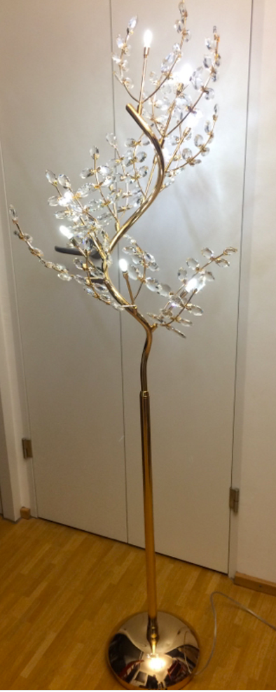

Eine Nachbarin hat mir einen Bausatz für eine Lampe geschenkt,
den Sie auf litfad.com bestellt hat.
https://www.litfad.com/cut-crystal-tree-standing-light-postmodern-living-room-led-stand-up-lighting-in-gold-p-42845.html
Hätte Sie die Bewertungen vorher gelesen, hätte Sie es vermutlich
gelassen.
Eine professionell gemachte Webseite teils in Deutsch übersetzt
vermittelt den Eindruck guter Produkte.
Was man im Fall der Lampe erhält ist selbst für mich als Bastler ein
schockierendes Erlebnis.
Alle Teile sind einzeln in einem Karton und als Bausatz gedacht.
Montage dauert etwa 2 Stunden, und ist ohne gute Nerven nicht zu machen.
Es müssen nicht nur Fuß, Gestänge und Leuchtenkopf, nein auch alle über
100 "Kristalle" einzeln montiert werden.
Dann ist das Ganze aus Metall, hat aber keinen Schutzleiter
(Eurostecker).
Ich hatte noch Hoffnung daraus noch eine funktionierende Leuchte zu
machen, also schnell noch einen Schutzleiter dran gemacht und gemessen:
5Ohm zwischen PE und L/N.
Absoluter Wahnsinn was da geliefert wurde.
Ob ich das jetzt noch auf 12V umbaue oder gleich entsorge weiß ich noch
nicht.

Hätte ich den Schutzleiter nicht angebracht und jemand hätte die Leuchte
vor mir aufgebaut und eingesteckt und angefasst, hätte er mit 50%iger
Warscheinlichkeit ordentlich eine gewischt bekommen.
So hab ich es vorher gemessen und sowieso nur am Trenntrafo betrieben.

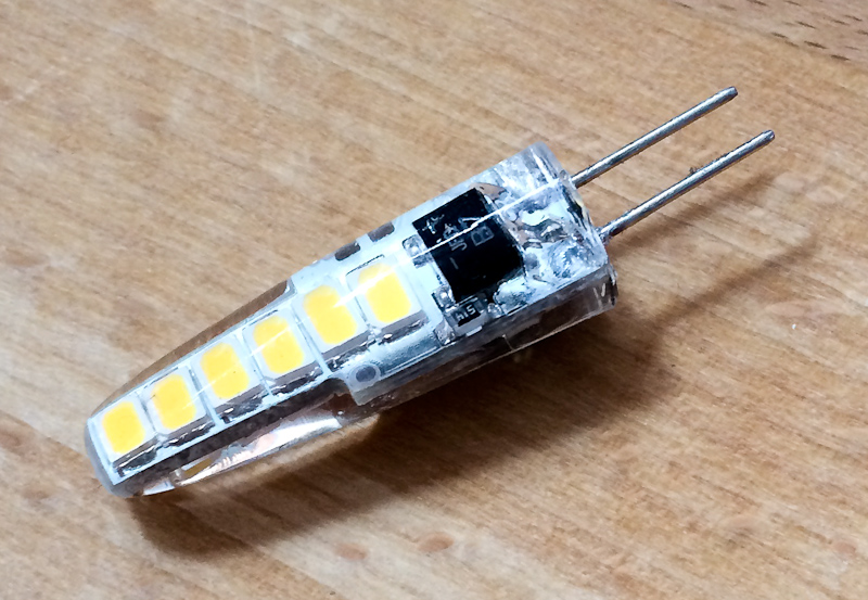

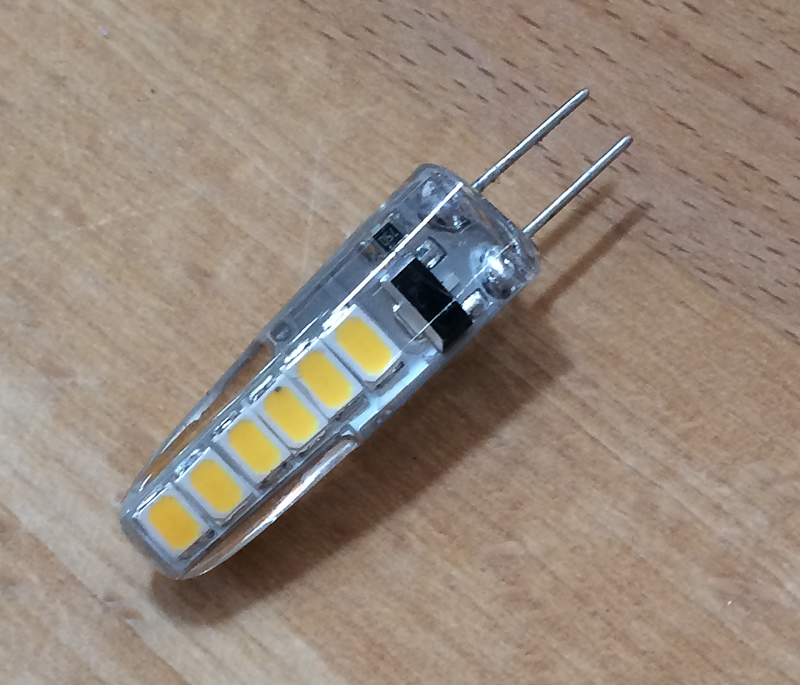

Die Leuchtmittel sind 220V an dem Sockel.
Du hast das mitgelieferte Netzteil vergessen einzubauen,
G4 ist nicht für 230V.
