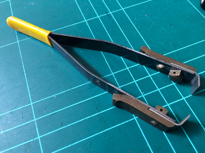

Lack Abziehpinzette
Lackkratzer für so kleine Duchmesser hab ich noch nicht gesehen.
Vermutlich weil der Lack besser am Draht hält als der Draht in sich und
der Draht immer reissen würde.
Ein Feuerzeug funktioniert da ganz gut.
Philipp G. schrieb:
> Suche eine Lack Abziehpinzette für Kupferlackdraht Durchmesser 0.1mm.
Als ich ein Bub war, hatte mir ein kluger Bastler den Rat gegeben, eine
übliche Spalt-Tablette zu nehmen. Speziell zum Abisolieren von HF-Litze.
Also Tablette flach hinlegen,
Litzenende flach auf Tablette,
Lötspitze mit Lot drauf halten,
nach wenigen Sekunden sind alle Litzendrähte verzinnt.
Ich nehme an, das machte die Salicylsäure in der Tablette.
