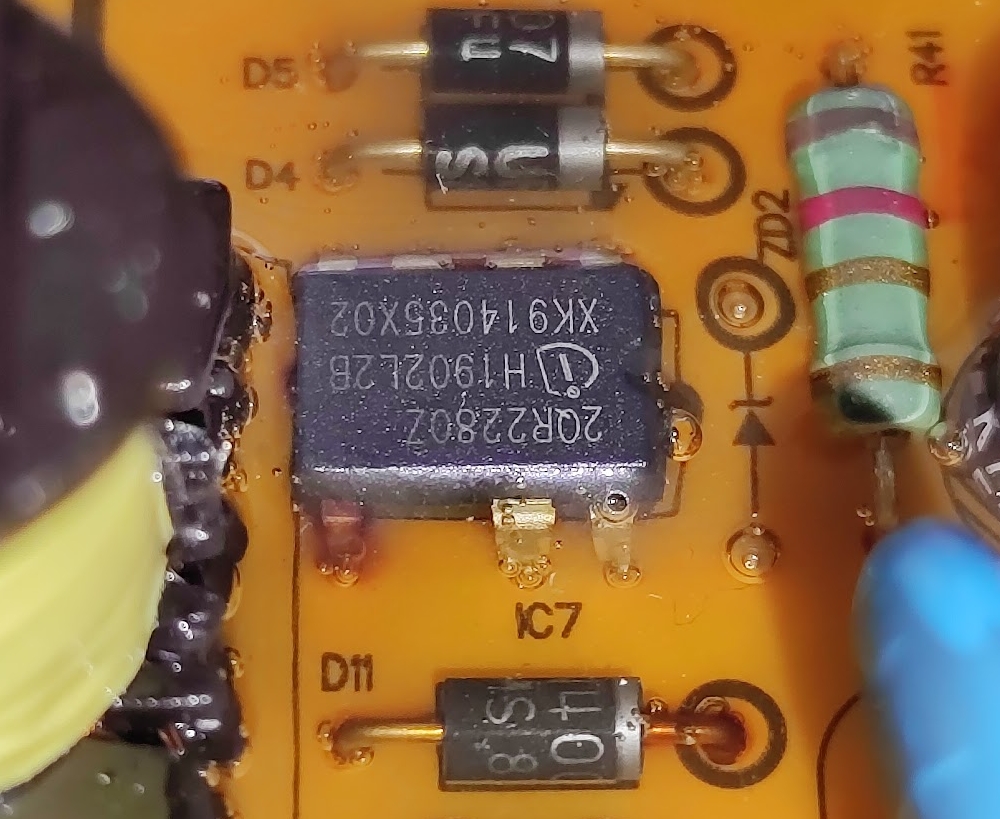

Hallo liebe Gemeinde, ich bin eher ein einfacher Mechatroniker und habe
nur wenig Kenntnis von der Elektronik. Dioden und wiederstände usw. sind
mir ein Begriff, aber bei IC's und Controller usw hört es bei mir dann
aber auf.
Also ich habe eine Waschmaschine und die hat einen Fehler das sie
Irgendwann mittendrin einfach stehen bleibt und nicht mehr weiter fährt.
Gehe ich auf Pause und wieder auf fortsetzen arbeitet sie einfach
weiter. Sie zeigt auch keinen Fehlercode an. Ich vermute stark das es
ein Fehler in der Steuerung ist. Eine Googlerecherche zeigte das auch
andere mit eben dieser Maschine genau das selbe Problem hatten und einer
davon konnte die Maschiene Reparieren indem er einen Mikrocontroller
ersetzt hatte. Ich also meine Stuerung ausgebaut und offengelegt, was
ehrlich nicht so einfach war da sie mit so einem Silikongelee fest
vergossen ist. Und ich sehe nun das genau dieser Controller an einem Fuß
merkwürdig verfärbt ist. Bild im Anhang. Ich möchte nun euch bitten ein
Blick auf das Foto zu werfen und eure Meinung dazu bekommen. Denkt ihr,
anhand des Fotos, das es wohl dieser Controller ist? Die Diode darunter
ist auch verfärbt, aber die habe ich mit einem Multimeter durchgemessen
und die sperrt brav in eine Richtung und in die andere nicht. Gemessen
habe ich von der Rückseite.
Wechseln würde ich das mit einem einfachen Lötkolben und Lötzinn von der
Rolle. Ist das bedenklich?
Vielen Dank schonmal für eure Meinung
Grüße Andreas

Moin,
hab die Teilenummer kurz in Google geworfen. Das soll ein PWM Controller
für das Schaltnetzteil sein.
Also definitiv ein guter Kandidat für schwer nachvollziehbare Probleme
in der Stromversorgung!
Diese kleinen Controller ICs sehen auch regelmäßig hohe Spannungsspitzen
aus dem Netz und fallen entsprechend früh aus.
Da du sowieso in dem Bereich ein Problem vermutest, würde ich das Teil
einfach ersetzen. Besser jetzt, als nach einem richtigen
Überspannungs-Schaden der die gesamte Elektronik mitreißt!
Der Chip hat ein Bastler-freundliches Format, den kannst du relativ
einfach ersetzen. Vorsichtig auslöten um die Platine nicht zu
beschädigen, danach gründlich mit Isopropanol reinigen um Kriechströme
durchs Flußmittel zu verhindern.
Wenn die Diode zur Hochspannungs-Seite des Wandlers gehört, würde ich
die wahrscheinlich auch einfach mit tauschen. Unbedingt auf die
Sperrspannung achten.
> weiter.
Komisch.
> ersetzt hatte.
Welchen denn?
Nö. Das ist ein Schaltregler, der die Spannungsversorgung der Steuerung
macht. Da fehlt ein Pin am DIL8 Gehäuse, weil nämlich das Pin links die
volle Netzspannung schaltet (interner MOSFET).
Das ist blinder Aktionismus. Laß es. Ohne eine genauere
Fehlereingrenzung wird das nix.

Andre schrieb:
> Moin,
Mach das mal.
Bei mir ging die WM zu undefinierten Zeitpunkten aus.
War ein TNY254GN.
Sieht genau so aus.
Das eine Bein ist so braun.
Löte da erst mal nach.
Du meinst den Infineon ICE2QR2280Z?
Keine Ahnung ob der Link hier dauerhaft funktioniert:
https://www.infineon.com/dgdl/Infineon-ICE2QR2280Z-DS-v02_01-en.pdf?fileId=db3a30432a7fedfc012a8d8038e00473
Da ist auf der Platine rechts neben dem PWM-Controller noch eine
fehlende Z-Diode benahmt mit ZD2. Also NICHT die oben erwähnte verfärbte
D11.
Es könnte sinnvoll sein, herauszubekommen, was diese genau machen soll.
In der Beispielapplikation im Datenblatt ist keine vorhanden, das Symbol
ähnlich vor dem Optokoppler im Rückkopplungszweig ist ein TL431
Shuntregler, der hier zur Anpassung Spannungsquelle zu Stromeingang
verwendet wird.
Ich könnte mir erstens vorstellen, dass die Diode nicht absichtlich
fehlt, sondern vergessen wurde, und zweitens dass es sinnvoll sein
könnte, auch anderswo in der Schaltung Z-Dioden oder besser
Supressordioden ein zu setzten*).
Um einen Wert für die Diode abschätzen zu können, müsstest Du aber genau
deren Position im Schaltplan und ihren Zweck kennen und verstanden
haben. Und dann brauchst Du möglicherweise noch Nebeninformationen über
damit verbundene Bauteile. Wenn da die falsche Diode eingesetzt wird,
könnte auch noch mehr kaputt gehen.
Ausserdem könnte es immer noch sein, dass die Diode mit Absicht fehlt,
weil man sie irrtümlich hinein designt hat.
