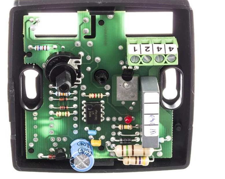

bei mir zu Hause geht immer der Raumthermostat (für die Fußbodenheizung)
im Wohnzimmer kaputt. Dieser Thermostat (Typ WFTH BASIC 230V) ist an
vier 230V Stellantriebe angeschlossen.

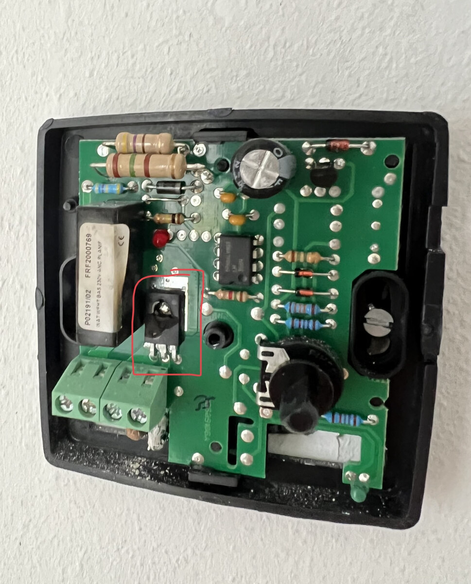

Es brennt immer der TRIAC auf der Platine durch (siehe Bilder).
Der Thermostat wurde schon mehrfach ausgetauscht, funktioniert ein paar
Wochen und geht dann wieder kaputt, mit dem selben Fehlerbild.
Was könnte die Ursache sein? Ein defekter Stellantrieb? Wie finde ich
den?

die Belastung durch die Stellantriebe könnte zu groß sein.
Der Regler kann nur 15/75W lt. Internet.
optional die Stellantriebe habe recht hohe Einschaltströme, die könnten
den Regler killen..
#7029782
Sieht eher nach heftiger Überlast/Kurzschluss aus. Ich denke dass einer
der Motor eine Macke hat.
Falls du nah genug ran kommst (optische Kontrolle setz ich jetzt mal
voraus): vielleicht kannst du was riechen an dern Antrieben.
Ansonsten gibts noch ein paar elektrische Testmöglichkeiten.
PS: Kabelschaden ist natürlich auch möglich. Angebohrt, Nagel drin etc.

Für deine Last unpassende Dimensionierung. Welche Lastgrenze ist bei dem
Thermostat bei induktiver Last angegeben?
Du könntest auch eine kräftigere TRIAC (es heißt die Triode) zum
Schalten deiner Lasten verwenden und mit der TRIAC deines
Raumthermostaten ansteuern. Aber vorher solltest du ergründen, was die
Ursache ist.

Und, so schwarz wie der Triac ist - das ist keine zu knappe
Dimensionierung, da sehe auch die Platine verfärbt aus.

Einfache Fehlersuche: besorg dir 4Stk 50mA-Sicherungen und spendiere
jedem Antrieb eine.
https://www.reichelt.de/kleinstsicherung-flink-50-ma-sch-346001-p242326.html?&trstct=pos_1&nbc=1
Der Thermostat geht dann wahrscheinlich nicht mehr kaputt und du kannst
alle paar Wochen nachsehen ob eine Sicherung defekt ist. Wenn ja diesen
Antrieb tauschen.

Das ist natürlich auch eine abenteuerliche Schaltung ohne Feinsicherung
zum TRIAC, ohne VDR, ohne Snubber.
Jede Überspannung lässt ihn platzen. Bau wenigstens als Etsatz ein
Modell für 800V ein, snubberless, und klemme einen 300V VDR mit in die
Schraubklemmen.
Der Trick, jedem Stellventil eine Sicherung zu verpassen und nicht 1 fur
alle gemeinsam ist auch gut.

Der verbaute Triac ist zu gross - so muss das :-)
Ich glaube nicht an einen prinzipiellen Konstruktionsfehler des Reglers,
da würde man mehr drüber finden wenn die Dinger so schnell und so
regelmässig verkacken würden.
Denkbar wären allenfalls spezielle Netzverhältnisse beim TO mit
Überspannungen. Da könnte ein VDR tatsächlich helfen - wenn der
explodiert ist richtig was faul.
Ich bleibe aber dabei: es liegt an der Peripherie, Kabel oder Antriebe.
