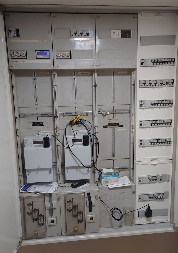

Hier soll eine PV-Anlage aufs Dach - 6 kW WR-Leistung 3phasig
Die Elektriker sind alle nicht so begeistert von PV-Installationen - zu
viel Aufwand - aber habe zum Glück einen gefunden der unterstützt und
unterschreibt
Vorhanden ist ein großer Zählerkasten, 2 Richtungszähler ist vom
Versorger bereits eingebaut
Es gibt aktuell 6 Installationsfelder, das Übliche mit je 12 TE, 1 x FI
- 8 Sicherungen - davon einige noch als Reserve frei
Gibt es hier auch spezielle Anforderungen wo die PV-Anlage auf geklemmt
wird?
Ich hätte die jetzt einfach auf 3 Sicherungen in einem Feld geklemmt
Aber nachdem ich bei der Installation der PKW-Wallbox auf so Dinge wie
eigener FI, Kabel muss an einem Stück sein, gestoßen bin- was gibt es
hier für Eigenheiten?
Soll ja alles ordentlich sein...

Das ist länderspezifisch und sollte in der Installationsanweisung des
WR-Herstellers stehen. Je nach WR meist eigener FI 30mA oder 100mA
DC-fest, jedenfalls eigene Absicherung außerhalb der restlichen
FI-Kreise. Überspannungsableiter vorhanden? Erdung, Blitzschutz auf
Stand?

Den Schalter an der Hauswand für die Feuerwehr nicht vergessen.
von ... (Gast)
Besorg dir bitte einen Hisbox oder so / solar Überspannungsschutz 1000V
- kostet unter 100€
Anschluss muss direkt nach EVU Zähler kommen FI/LS 30mA / 16A (eigene
Absicherung unabhängig von anderen Stromkreisen)
Sag deinen ET du brauchst eine 2. Küche :) - wieso machen die Ing. den
ET die Welt so schwer

Laut der TAB des hiesigen Energieversorgers besteht keine
Nachrüstpflicht
Sinnvoll ist es sicher - aber auch ein etwas größerer Eingriff wenn ich
den vor den Zähler in den netzseitigen Anschlussraum setze
Die PV-Anlage bekommt Micro-Wechselrichter direkt aufs Dach - es geht
nur noch ein 5x2,5 ins Haus
Eigene Sicherungen sind klar - musss es wirklich die erste
Sicherungsreihe sein?
Dann evtl. in den anlagenseitigen ANschlussraum über dem Zähler?
Platz wäre vorhanden - es ist wohl auch so explizit für PV-Anlagen
zulässig
Evtl. dann dort einen Überspannungsableiter setzen?
Viele Grüße
von Oliver S. (oliverso)

Jedenfalls mindestens machen:
Die Erdung des Zählerschranks so gut wie technisch machbar, wenigstens
16mm² mehrdrähtig (nicht Litze) zum Potentialausgleich. Deinen
elektrischen bitten, den Erdungswiderstand zu überprüfen, weil sowas
auch gern wegoxidiert mit den Jahren. Besonders, falls dein Anschluß
TT-Netz sein sollte.
Überspannungsschutz ohne Eingriff in den EVU-Bereich ist in AT erlaubt
z.B. mit Sicherungslasttrennschalter 50A, Beispiel
https://www.schaecke.at/aus/Kategorien/Verteiler-und-Energieverteilung/Sicherungsmaterial/NEOZED-Sicherungslasttrennschalter/NEOZED-Sicherungslasttrennschalter-LINOCUR-D02-50A-3polig/p/2536005
, dahinter entweder nur den Überspannungsableiter oder dazu den LS für
die WR. Kostet zusammen vielleicht 200€.
Je nach Länder-/Versorgervorschrift (und abhängig von im WR eingebauten
Sicherheiten) jedenfalls LS und wahrscheinlich RCD DC-fähig 30mA oder
100mA für die Leitung zu deinen WR. Kostet zusammen ca. 150€.
Kombinierte FI-LS sind hier nicht geeignet, die haben ein viel zu
geringes Schaltvermögen. Bei einem Kurzschluß haste gleich Krümel -
selbst erlebt :-)
Es kann sein, daß wo du wohnst ein Feuerwehrschalter Pflicht ist.
Schalter und Schutzschalter mit Fernauslösung ca. 100€.
Die Leitung würde ich wenigstens 5x6mm² legen, am besten was stabiles
UV-festes wie Erdkabel E-YY-J. Manche Wechselrichter wollen niedrige
Leitungsimpedanz oder spinnen rum.
Bei mir gehört das in ein Rohr, dazu noch ein dünneres Leerrohr für ggf.
Datenleitung und/oder Feuerwehrschalter.

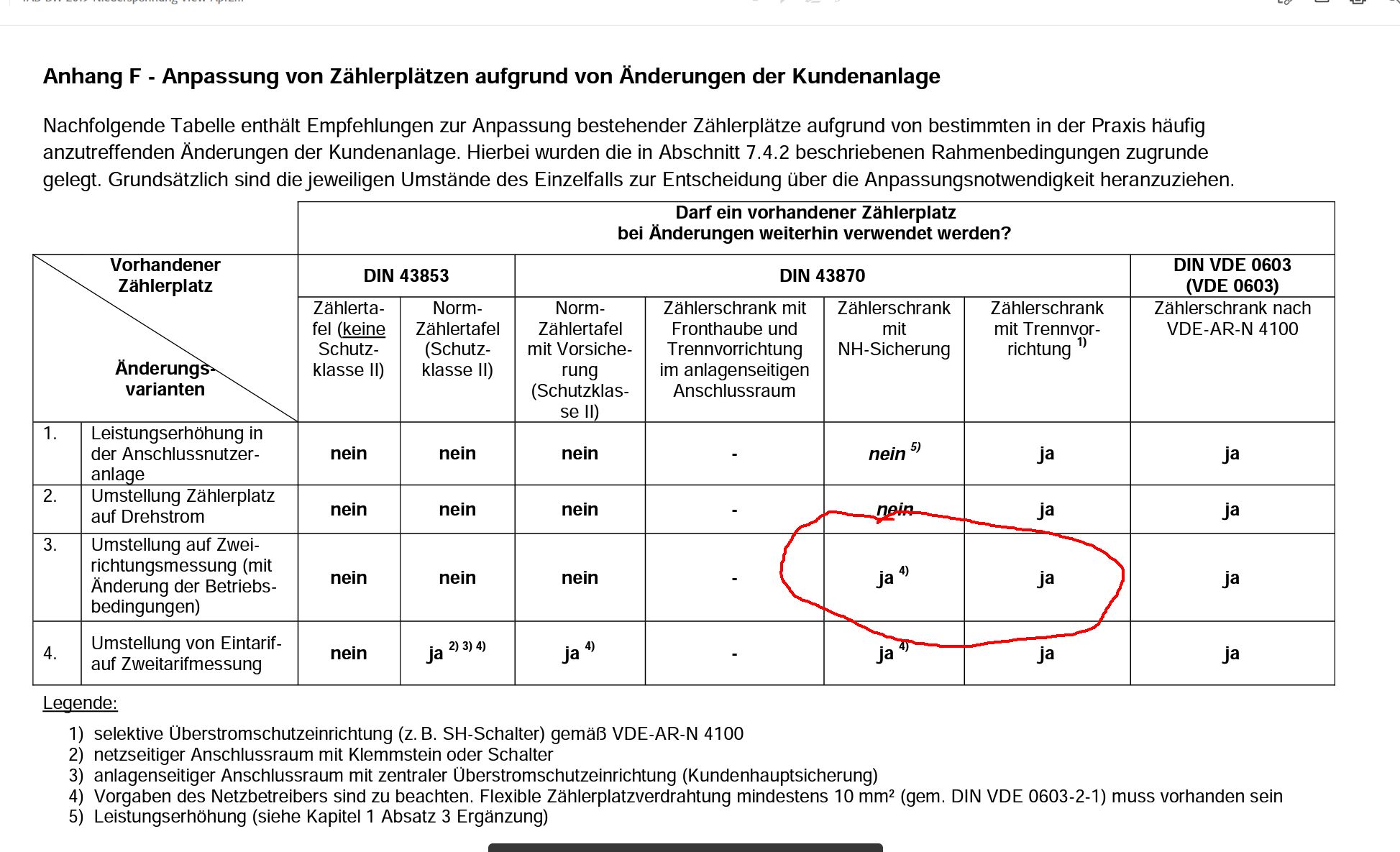

von Heinz R. (heijz)
Ich habe jetzt noch mal etwas nachgelesen - vielen Dank für Euren Input
zu dem Thema
meine Gedanken:  der jetzige Verteilerkasten funktioniert ja so erst mal
- wäre wohl auch für eine Umrüstung auf Zweirichtungsmessung geeignet
Aber die Zweirichtungsmessung habe ich ja eh schon - momentan fließt
halt der Strom nur ein eine Richtung - also muss hier gar nichts
umgerüstet werden
Sollte ich - da wegen WP und Wallbox über 6000 KW - einen
"intelligenten" Zähler bekommen - den jetzigen 2Richtungszähler haben
sie ja auch eingebaut bekommen...
Ich hätte gerne einen Überspannungsschutz - will aber den Aufwand mit
ziehen der NH-Sicherungen am Dachständer, Plomben lösen usw vermeiden -
angeblich wird hier eh die nächsten 2 Jahre auf Erdverkabelung
umgestellt - dann auch gerne Umrüstung auf  SLS und Überspannungsschutz
Ich überlege den Überspannungsschutz nach dem Zähler einbauen?
z.B. so was:
https://www.voltus.de/?cl=details&anid=404b3899d202fe3b70acd7d123158c12&gclid=Cj0KCQjwgMqSBhDCARIsAIIVN1XuyA2GV1utX17-28CPc1zKlt7-eyP8HFndATEethfY05WSVw0Ai2caAhENEALw_wcB
Würdet Ihr dann den ÜSS vor oder nach der Einspeisung PV setzen?
Denke eigentlich ist es egal - der schließt eh nur gegen Erde kurz?
Ein weiteres Thema das mich beschäftigt:
PV-Anlage erden oder nicht?
Ein 10mm2 Kabel von der Potentialausgleichsschiene hoch zu ziehen wäre
jetzt nicht das Problem - aber eigentlich schaffe ich mir dadurch doch
einen Blitzableiter der die Blitze anzieht aber viel zu dünn und nicht
ordentlich verlegt ist?
von ... (Gast)
Da alle 3 WR auf eine verschiedene Phasen angeschlossen werden ist 5x2,5
OK. 5x6 ist ideal.
ÜSS solltest du vor dem WR installieren(aufjedenfall vor Einspeisung).
Es ist besser den LS (die Einspeisung) direkt nach EVU Zähler zu
installieren damit SLS nicht durcheinander kommt. Hätte aber da noch ein
bisschen Platz noch oben frei gelassen für Smart Meter. Wenn der keine
Wandlermessung hat muss Smart Meter direkt nach EVU Zähler (u.d vor dem
LS).
Wallbox kannst du überall ableiten 5x6 ist Standard für 11kW.

von Helge (Gast)
dfIas schrieb:
> effektive Netzimpedanz
Ja. Häufig wird die bei zu schwachen Leitungen eben dadurch
verschlechtert. Das könnte sich grad bei 3 WR mit gleichem N bemerkbar
machen.
Wie gesagt. Auf die Leitung nach dem Zähler einen Lasttrenner mit 3
Neozed wie vorgeschlagen. Dahinter Überspannungsableiter und LS (+FI)
für die Wechselrichter. Dann brauchst im Vorzählerbereich erstmal nix
tun.

von Timo N. (tnn85)
Poste doch mal deine TAB von deinem Netzbetreiber. Dann sieht man was
der verlangt.
Bei mir musste vor Zähler ein SLS eingebaut werden (Größe nach Vorgabe
von EVU), ein AC-Überspannungsschutz Typ 1 + 2 (DSH TNS 255) und im AAR
(oberer Anschlussraum) ein 32A LSS für die 21 kWpeak Anlage zum WR.
Zwischen WR und Modulen wurde außerdem ein DC-Überspannungsschutz
eingebaut, der aber bei Modulwechselrichtern so ja gar nicht verbaut
werden kann. Wie das da gelöst ist?
Beim AC-Überspannungsschutz sollte man den allderings einerseits an
PE/PEN anschließen und andererseits zusätzlich noch an die
Potentialausgleichschiene  der Erdungsanlage des Hauses. Das wird im
oberen Anschlussraum schwer möglich sein. Ob das Vorgabe ist?
> der verlangt.
Der verlangt eben gar nichts - es ist hja alles schon da - incl.
2Richtungszähler
Den 2Richtungszähler hat er von sich aus installiert - er kann jetzt
wohl schlecht einen anderen fordern?
Aber oben hatte ich schon ein Bild / Auszug aus den TAB
Ich könnte die PV-Anlage einfach an vorhandene Reserve-Sicherungen C16
incl FI anschließen - funktioniert - Eli ist auch zufrieden
Die Frage nur ob man was besser machen kann oder sollte
Viele Grüße
von Timo N. (tnn85)
Naja dein Auszug beschreibt ja nur den Fall, dass ein vorhandener
Bezugszähler gegen eine Zweirichtungszähler getauscht wird. Dafür kann
der Zählerplatz weiter verwendet werden. Du planst ja aber den Anschluss
einer PV-Anlage (Erzeugungsanlage (Dauerstrombelastung)). Da könnten die
Bedingungen anders aussehen (siehe Abschnitt 7.4.2 deiner TAB).
Außerdem weiß ich ich nicht ob dein WR überhaupt einen FI braucht. Bei
meinem steht in der Anleitung drin, wenn es die nationalen Standards
vorschreiben und dann kann eventuell eine Typ A mit 100mA
Auslöseverhalten genommen werden. Eventuell ist aber auch ein Typ B oder
ähnliches für Frequenzumrichter notwendig, sonst kann man den FI gleich
weglassen, wenn der Typ A immer auslöst oder eben im Ernstfall gar nicht
auslösen kann (Stichwort: Gleichfehlerstrom). Ich meine bei fest
angeschlossenen Geräten braucht man in DE keinen FI. Nur bei
Steckdosenstromkreisen und eventuell für Saunen oder sowas.
Hallo Timo,
Du hast vollkommen Recht mit Punkt 7.4.2 - nur - nachdem sie mir jetzt
die Wallbox mit 11kW genehmigen mussten - der Solar-WR  kann max 6kW -
entgegengesetzt der Wallbox - da mache ich mir wenig Sorgen
Ich wollte hier den Zählertausch nicht - hat die ENbW von sich aus
unternommen - da können sie mir jetzt wohl kaum noch mit irgend was
ankommen?
Viele Grüße
von Timo N. (tnn85)
Wahrscheinlichkeit ist gering. Der Zähler gehört aber dem Netzbetreiber.
Bei dir scheinbar die EnBW. Wenn die einen Zählertausch wollen, dann
musst du das akzeptieren.
Ich sehe gute Chancen, dass nichts geschehen wird.
Warum du keinen Zählertausch wolltest, erschließt sich mir nicht. Den
neuen kann man ja besser ablesen und man hat mehr Informationen. Einzig
wenn man die Absicht hatte, den alten (Ferraris-Zähler)? rückwärtslaufen
zu lassen, was illegal ist, wäre es natürlich nicht vorteilhaft.
Nein, so wafr es nicht gemeint
Hätte ich noch einen Ferraris-Zähler - würde Solar aufrüsten - dann
müsste ich ja einen neuen Zähler bekommen - verbunden mit evtl. Theater
wegen SLS, ÜSS
Aber da die den von sich aus nachgerüstet haben - er ist ja jetzt schon
da, wüsste keinen Grund was die jetzt noch fordern könnten
