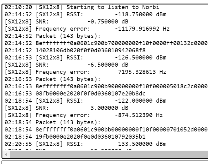

> Abhilfe: > *Lötfett verwenden* > Mit einem Zahnstocher ins Fett reinfahren, einen dünnen Film auf die > Lötstelle bringen - löten - mit Wasser abwischen -waschen. Lötfett? hat > nur 1 Nachteil: Das Metall um die Lötstelle beginnt im Laufe der Jahre > zu rosten, macht zwar der Lötverbindung nix, schaut halt nicht schön > aus. DANKE. Wird gemacht sobald ich meine dose lötfett wiederfinde. Das letzte mal hab ich das beim wasserrohr-abdichten gebraucht. Bild: Das selbststrick-dings scheint echt gut zu laufen. Das ist ein sat mit 2W ausgangsleistung empfangen an einer j-pole antenne 433mhz. Maximaldistanz 2000 km, einmal nähe Moskau, einmal über Cypern, 7 grad elevation.

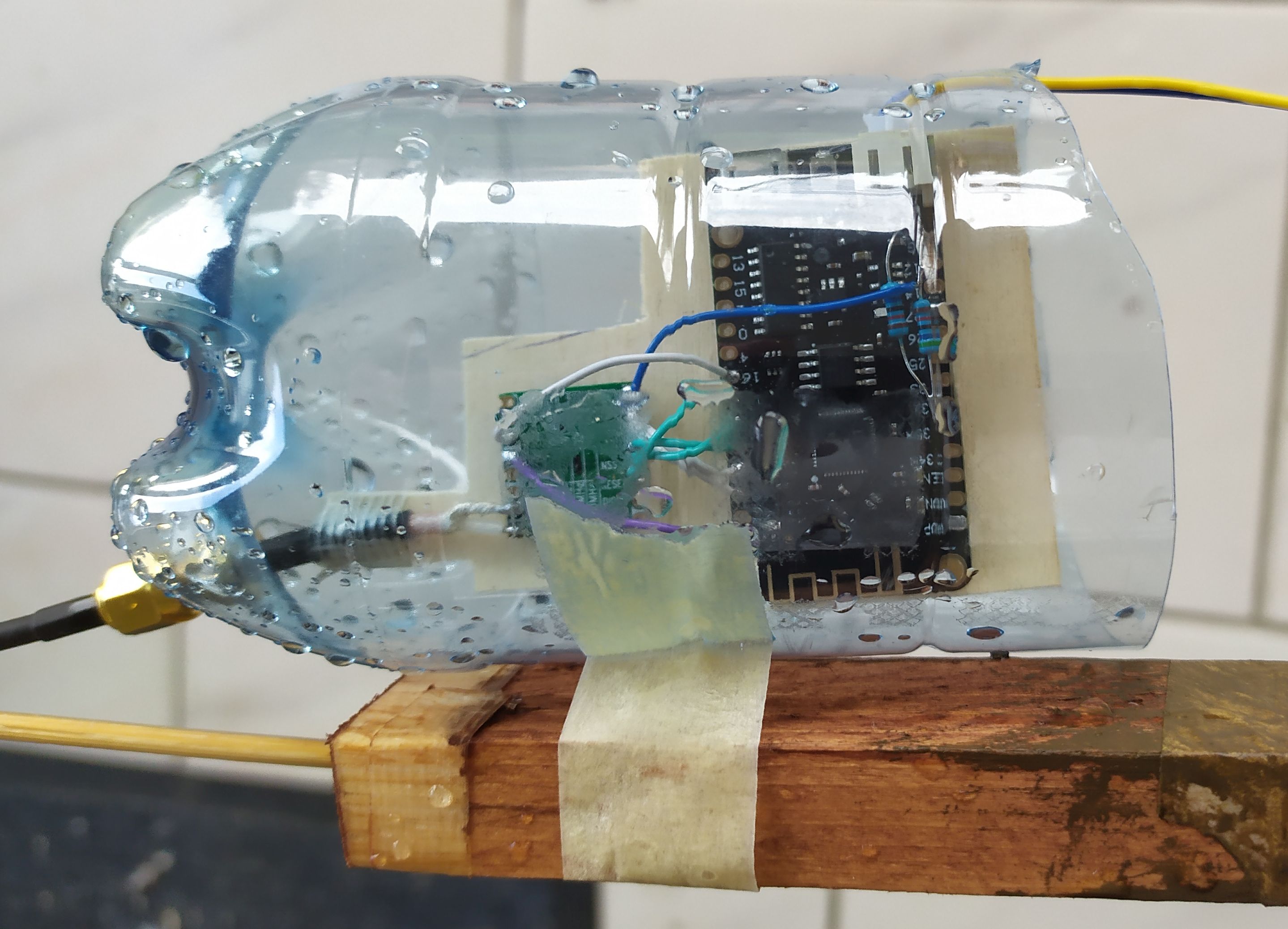

ACDC schrieb: > NEIN! > Alulot verwenden. Stimmt. Weiss ich jetzt auch. Das ist kein nickel wie bei den 18650. Das ist alu. Jack V. schrieb: > Auf nichtbrennbare Umgebung achten Ich hab mit dem seitenschneider einen kurzen zwischen den tabs verursacht. Eine klinge des "plato" fehlt jetzt. Verdampft. Einfach weg. Fort. Neuen plato kaufen. Bild: Der lora RX nach einer regennacht draussen. 2400km max distanz. Die beiden R teilen die vbat auf einen adc.
