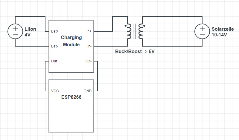

ich habe für den Betrieb eines Wasserthermometers am See (wo ich keine
dauerhafte Stromversorgung habe), eine Solarlösung gebaut. Die
funktioniert auch ganz gut, im Winter hatte ich aber immer mal Ausfälle
mangels Solarstrom.
Im Anhang ist mal grob der schematische Aufbau:
- Solarzelle mit 12V Nennspannung
- Buck/Boost Regler auf 5V eingestellt
- Laderegler für Li-Ion-Akkus mit kleinem Akkupack dran
- am Ausgang des Ladereglers ein µC-Modul
Der Laderegler lädt ab ca. 4.7V, darunter schaltet der den Akku auf den
Ausgang. Am Ausgang des Reglers liegen zwischen 3,7V (fast leerer Akku)
und 5V (beim Laden des Akkus) an. Unter 3.7V schaltet der Regler
komplett ab, bis am Eingang wieder mindestens 4.7V anliegen.
Das µC-Modul hat selbst noch einen Linearregler auf 3.3V und läuft mit
o.g. Eingangsspannungen. Es ist meistens im Schlafmodus und kommt mit
einem voll geladenen Akku ein paar Tage aus.
Nun würde ich gerne eine Überwachung der Akkuspannung und der Spannung
der Solarzelle hinzufügen. Solarzelle und µC teilen sich eine Masse.
Kann ich dort einfach einen Spannungsteiler zwischen Masse und
Solar-Pluspol schalten, um die Spannung via Analog-Eingang zu ermitteln?
Welche Widerstandswerte wären da sinnvoll?
Beim Akku sind weder Plus noch Masse direkt mit dem µC oder der
Solarzelle verbunden, die werden irgendwo auf dem Laderegler geschaltet.
Da habe ich keine Idee, wie ich die Spannung abgreifen könnte. Mit einem
Spannungsteiler müsste ich ja die Massen verbinden (eher schlecht, sonst
wäre die Masse ja durchgeschaltet). Ansonsten ist das, was am
Spannugsteiler rauskommt in Relation zur Masse des µC ja recht
undefiniert. Hat jemand eine Idee, wie ich die Spannung da (einfach)
ermitteln kann?
Wenn es nicht sinnvoll geht, würde ich stattdessen einfach die Spannung
vor dem Linearregler des µCs nehmen. Das ist immer dann die
Akkuspannung, wenn sie <4.7V ist, also der Akku entlädt.
Räum deine Masseverbindungen auf. Warum sind die nicht zusammen
geschaltet?
Klären die Schaltung der Einzelkomponenten. Alleine mit einem
Blockschaltbild kommst du da nicht weiter.
Und vergiss nicht: Ein Spannungsteiler zieht dauern am Akku, wenn er
nicht abschaltbar ist. Wenn der Akku schon nach ein paar Tagen leer ist,
solltest du prüfen, wer der Stromsauger ist. WLAN ist natürlich nicht
gerade ein Garant fürs Stromsparen, alleine schon weil der
Verbindungsaufbei eine ganze Zeit dauert.
> geschaltet?

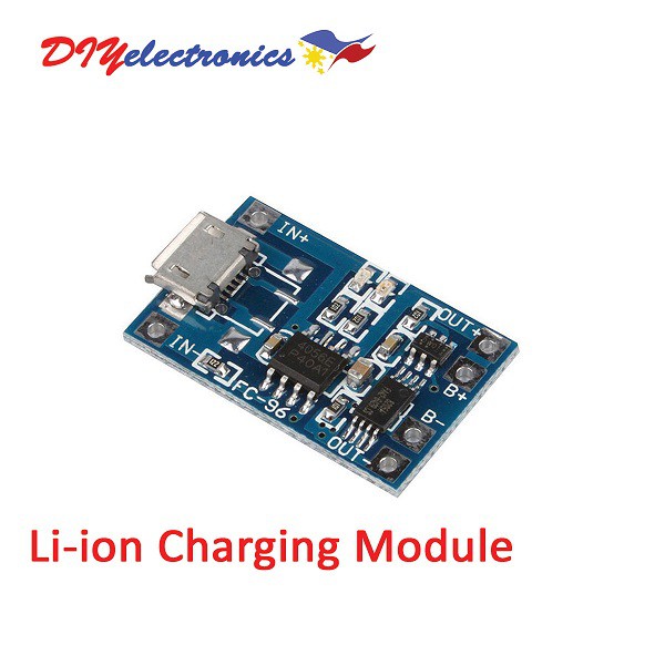

Weil die Batterie an einem Ladecontroller hängt und der die Massen
trennt. Das ist so ein Teil hier:
https://cf.shopee.ph/file/01d3a35fad2cc322a970f2bf063d300e

#7030202
Eine sehr einfache Möglichkeit, ein Analogsignal zu erfassen, wäre ein
I2C ADC wie MCP3021 oder MCP3221
https://ww1.microchip.com/downloads/en/DeviceDoc/20001805C.pdf
in Verbindung mit einem digitalen Isolator für I2C wie ADuM1250/1251
http://www.analog.com/media/en/technical-documentation/data-sheets/adum1250_1251.pdf
Da alle ADCs die gleiche I2C Adresse haben, wirst Du noch einen I2C
Multiplexer brauchen:
https://www.nxp.com/docs/en/data-sheet/PCA9544A.pdf
