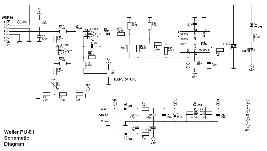

Guten Tag. Ich habe mir eine Weller WS 81 besorgt und ich habe was komisches gemerkt - der Kolben selber kühlt ab. Ich stelle die Temperatur auf 250°, löte ein bisschen, dann sinkt sie. Erhöhe dann die Temperatur auf 350°, wird wieder heiß und danach wieder kühlt der Kolben ab. Gar bei 450° die Stellen, die ich vorher gelötet hab reagieren so, als ob der Kolben gar nicht an ist. Ist das vielleicht ne Funktion der Lötstation oder ist das Ding fehlerhaft?

> Ist das vielleicht ne Funktion der Lötstation oder ist das Ding > fehlerhaft? Es gibt das Teil in Analog mit Poti und in Digital. Wenn du eine digitale hast dann kann es sein das man da einen Sleepmode einstellen kann. Ansonsten ist dein Dingen wohl defekt. Olaf

Hi, welchen Lötkolben hast Du dran? Hatte bei mir ein ähnliches Problem und beim aufmachen des Lötkolbens (WPS 80) habe ich gesehen das die Isolierung der Kabeladern verbröselt war und intern kurzschlüsse gemacht hat. Nur mal ein Tipp, vielleicht hilfts.

Ja, das ist exakt der Lötkolben den ich auch habe. Du hast aber kein Neuteil bestellt, oder? Schraub den mal auf!

Sushi M. schrieb: > Ist das vielleicht ne Funktion der Lötstation oder ist das Ding > fehlerhaft? Das ist keine normale Funktion. Es gibt Exemplare, die beim Aufheizen etwas überschwingen, aber wenn sie mal an ist, hält sie die Temperatur so lange, wie sie es mit ihren 80 Watt vermag.

Sushi M. schrieb: > ne, neu. Dann nicht aufschrauben, gleich zurücksenden...
Sushi M. schrieb: > komisches gemerkt Spannungen zuerst prüfen
