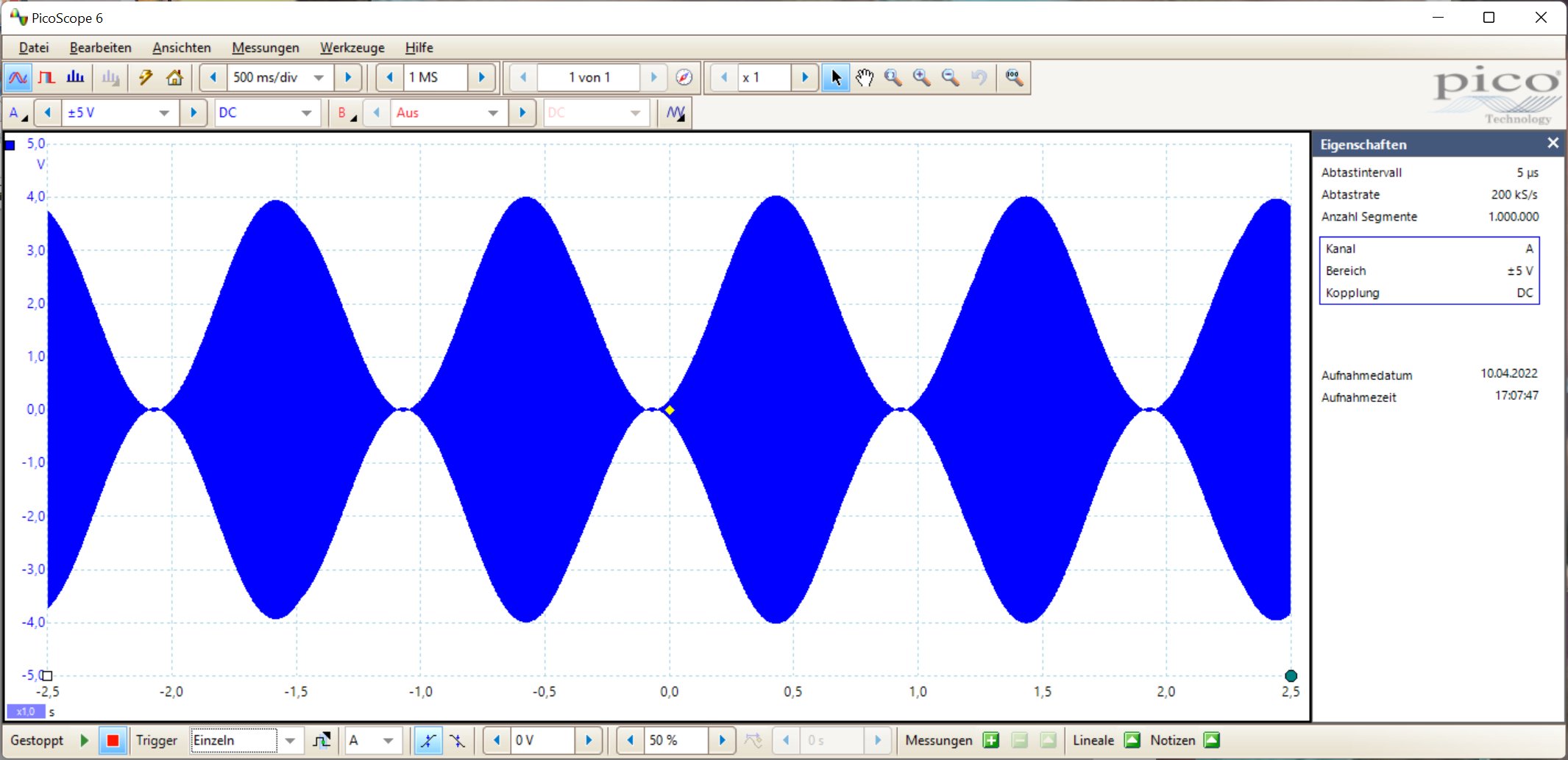

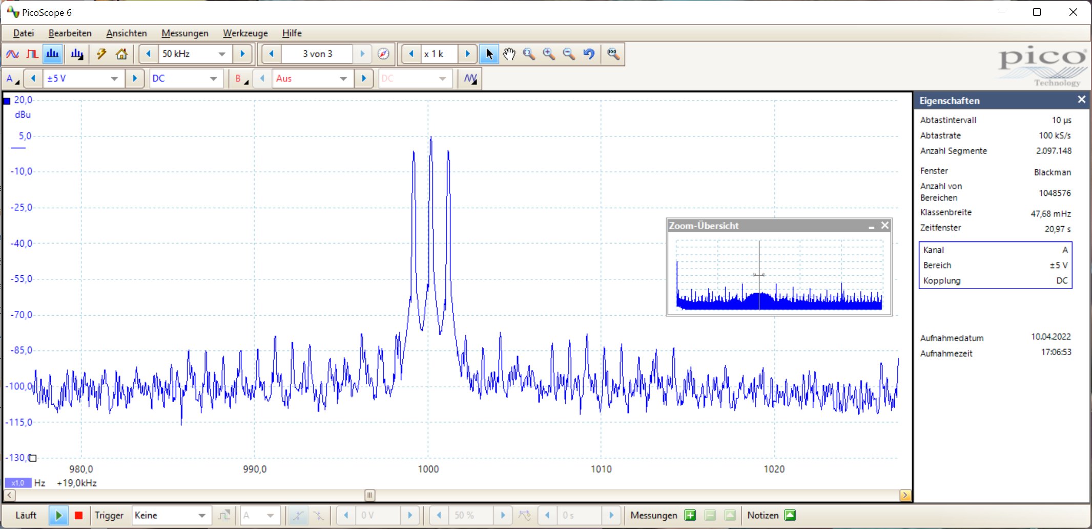

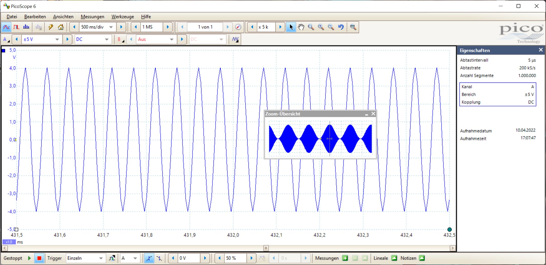

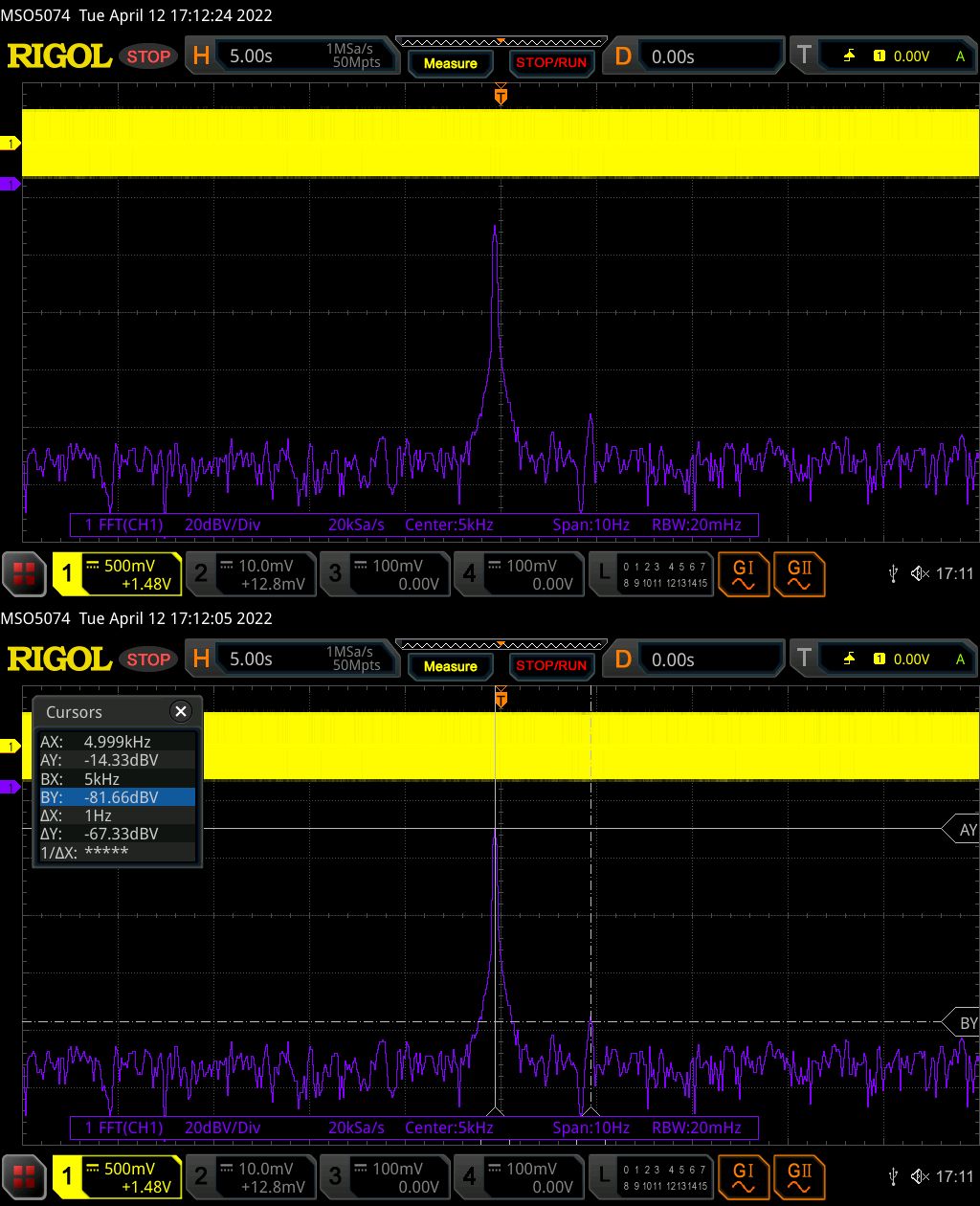

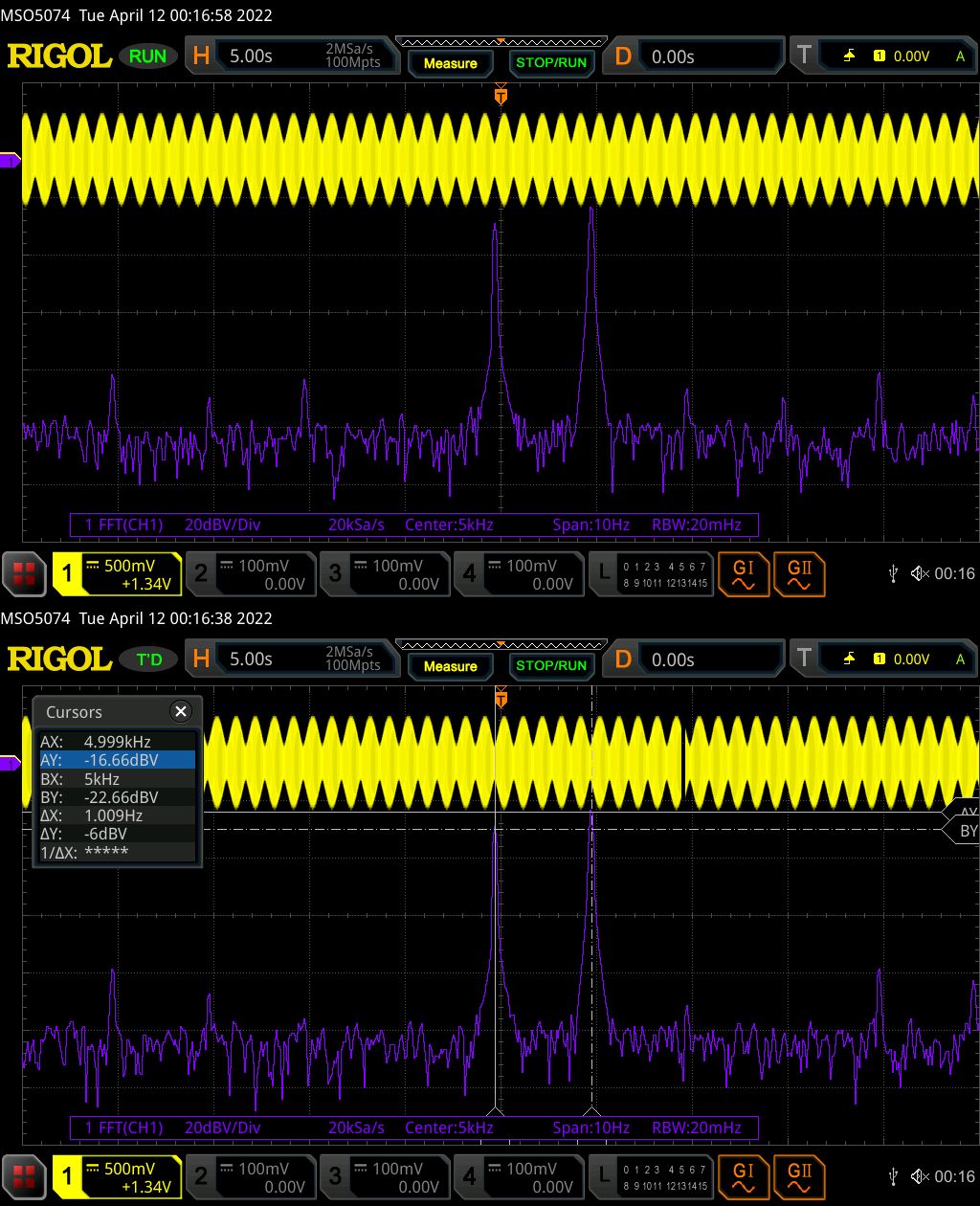

Anbei mal die Bilder eines 20 kHz Sinusträgers mit eine1 1 Hz AM.
Aufgenommen mit einem PicoScope 4262
MfG
egonotto

von Philipp C. (e61_phil) Benutzerseite
Von welcher Auflösung sprichst Du?
Und es wurde doch schon gezeigt, dass df=1/Aufzeichnungslänge gilt. Oder
genauer Samplerate/FFT Länge. Und die FFT Länge kann durch lange
Aufzeichnung erhöht werden.
Natürlich spielt der Eingang eine große Rolle und auch die
Vertikalauflösung des Digitizers. Mein Standpunkt ist ja auch nur: Mein
Notebook kann alles HINTER dem Digitizer mindestens so gut wie der FFT
Ananlyzer.

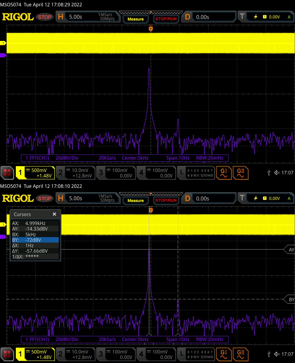

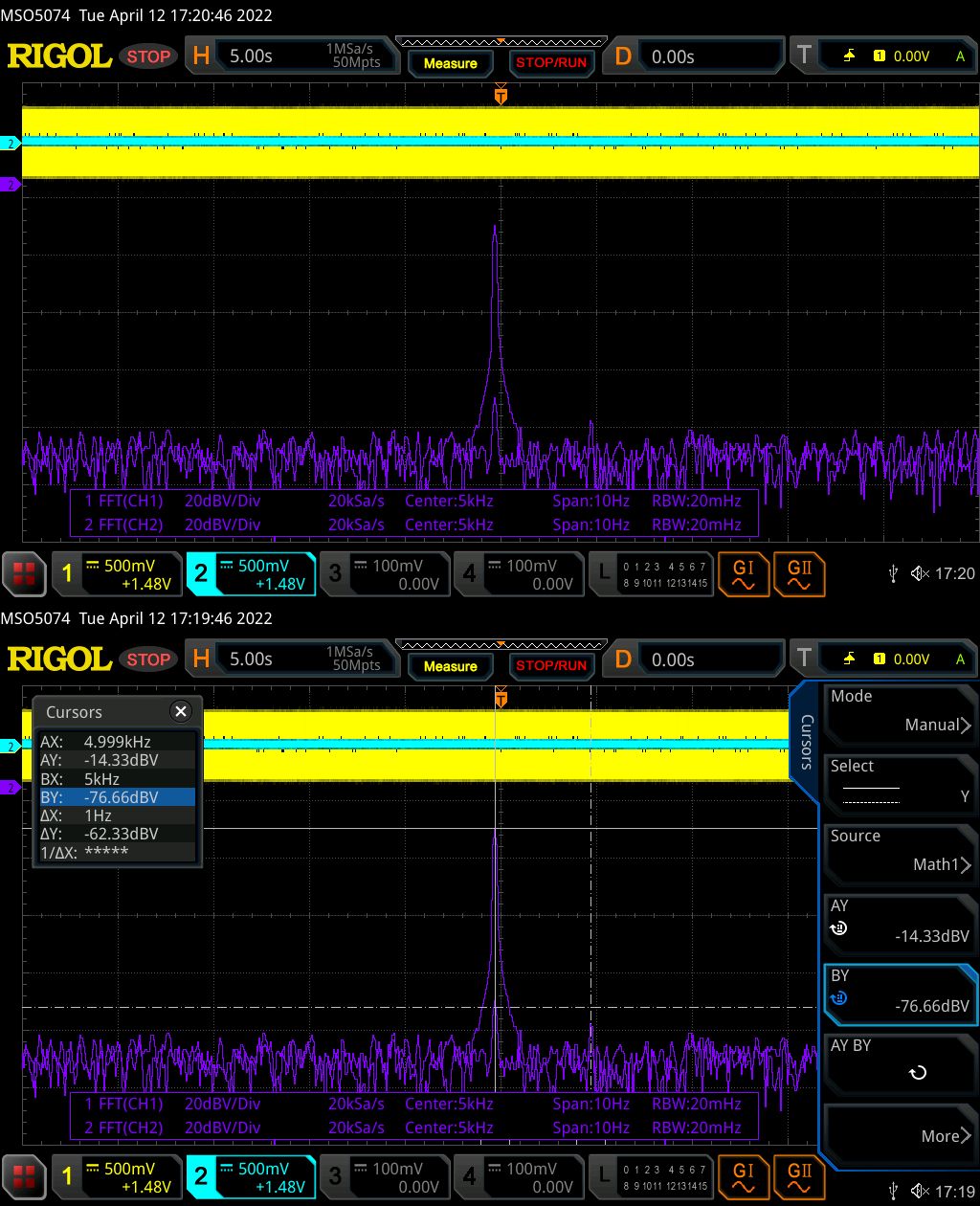

von Mario H. (Gast)
Ralph B. schrieb:
> Da sich nur FFT-Längen von 2expX realisieren lässt ( wegen der
> Schmetterlingsoperation in der FFT ) würde bei Sämplingraten um 48KHz
> nur FFT-Längen von maximal 16384 gehen. Das wären dann auch wieder ca
> 1,5Hz Auflösung.
Die Einschränkung der Länge auf 2^n Samples ist liegt aber nur am
verwendeten Algorithmus -- namentlich der FFT --, der zur Berechnung der
diskreten Fouriertransformation (DFT) verwendet wird. Man kann die DFT
auch direkt, ohne FFT, ausrechnen, und hat diese Einschränkung nicht.
Einen neuzeitlichen PC stellt das auch vor keine großen Probleme, sofern
wir nicht über x Millionen Samples reden. Darüber hinaus wurde
Zero-Padding schon erwähnt.
Warum es eine Einschränkung auf maximal 16384 Samples geben sollte,
erschließt sich mir nicht.
> Die Funktionen Mittenfrequenz und Span, dehnen und verschieben nur die
> X-Achse, ohne im gedehnten Bereich die FFT neu zu berechnen.
> Der Ricol 1072 der im anderen Thread aufgeführt wurde, hällt sich in der
> Bedienungsanleitung, was FFT-Länge betrifft, bedeckt.
> Da ist zwar auch Span und Mittenfrequenz erwähnt, doch steht nicht wie
> das realisiert wird. Auch über die FFT-Länge steht dort nichts.
> Wie das mit den Oszillografen der aktuellen Mittel und Premiumklasse
> gelöst ist weis ich nicht, vielleicht kann sich hier ja jemand zu
> äusern.
Das R&S RTM 2000, das ich zu Haus stehen habe, geht zwar nicht als
Oberklasse durch, aber das verändert das Sampling-Intervall durchaus,
wenn man die Span verändert. Eine Veränderung der Center-Frequenz ändert
das Sampling-Intervall natürlich nicht. Das ist schlichtweg eine
Eigenschaft der DFT: das Bin ganz links ist immer 0 Hz. Die FFT-Länge
ist bei dem Gerät einstellbar bis maximal 65536.
Und wie bereits gesagt und gezeigt wurde: Wenn einem das zu wenig
Samples sind, zieht man dieselben einfach auf den PC und rechnet die
DFT/FFT dort.

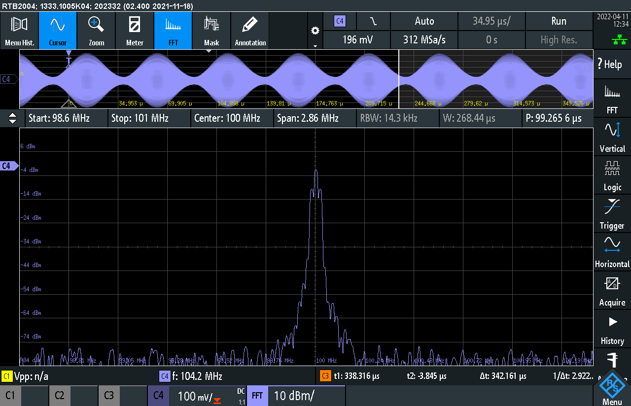

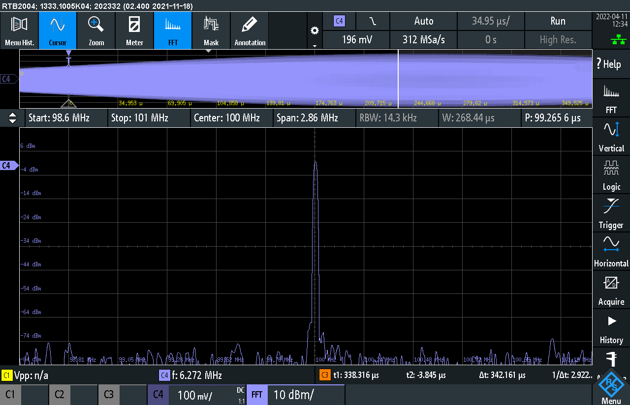

von Olaf (Gast)
> Aber einen R&S RTO wird wohl eher keiner privat besitzen. Einen RTB200X
> schon eher.
Nicht das ich mir schon mal die Muehe gemacht haette es mit der Lupe
im Detail zu vergleichen, aber ich hab den Eindruck das mein RTB2004
teilweise
schlechter geworden ist wie mein altes HMO2022. Ich hatte hier und
das schonmal den Eindruck als wenn man bewusst was weggeschnibbelt
hat damit man mehr Features fuer die teuren Geraete vorweisen kann.
Olaf

von Olaf (Gast)
> amplitudenmoduliere ihn mal mit 1KHz und 80% Modulationsgrad ( damit
> nicht soviele Nebenwellen entstehen ).
Hier einmal mit 20khz und einmal mit 1khz. Mehr war nicht zu schaffen.
> Dafür müsste der RTB innerhalb eines Span von 10KHz die FFT neu
> berechnen, oder die Anzahl der FFT Punkte entsprechend hoch setzen.
Ist halt der Punkt. Beim RTB kann ich die Anzahl der Punkte nicht mehr
einstellen. Beim HMO ging das noch. Allerdings hilft das auch nicht
viel. Wenn man den HMO auf 65536 Punkte einstellt dann wird er EXTREM
langsam und bekommt wohl die Modulation nicht mehr.
Gibt halt doch noch Gruende ein Speki zu besitzen.
Olaf

von Carsten S. (dg3ycs)
Natürlich ist es so das auch die "alte" aber spezielle Messtechnik immer
noch Punkte hat wo die Vorteile bietet. Exakt Kalibrierbare Pegel mit
hoher Dynamik ohne vor jeder einzelnen Messung durch vergleich
Kalibrieren zu müssen z.B. .
Da haben die Alternativen (Soundkarte oder günstiges Skope) ja je ihre
Eigenarten. Die Soundkarten haben u.U. durchaus die deutlich höhere
Dynamik. Aber will man genaue Pegel muss man vor jeder Messung
kalibrieren.
Beim Skope hat man bei der Auswahl des jeweils geeigneten Fensters bei
der FFT zwar genaue Pegel - aber bei den bezahlbaren Skopes dafür einen
geringeren Dynamikumfang.
Dennoch reichen diese Möglichkeiten für die allermeisten Dinge völlig
aus.
Dazu kommt bei beiden Möglichkeiten das man die Daten auch als Rohwerte
bequem raus bekommt und beliebig auf dem PC weiterverarbeiten kann.
Und nicht zu vergessen es kostet nichts extra da man die Soundkarte und
vielleicht auch das Skope sowieso schon da hat.
Wie geschrieben: Es gibt natürlich ein paar Anwendungen wo die
"spezielle" Technik noch immer von Vorteil ist oder sogar absolut
Notwendig. Wer so eine Anwendung hat sollte dann auch das richtige
Werkzeug nehmen. Da aber der großteil der Interessenten WEgfällt die
auch anders mit den günstigeren Mitteln zum Ziel kommen verschiebt sich
das Angebots-Nachfrageverhältnis eindeutig zugunsten der
Nutzer/Interessenten von professioneller Gebrauchttechnik. (Sehe das
Nutzer mit einem lachenden und als Besitzer von viel hochwertiger
Messtechnik der 80er und 90er mit einem stark weinenden Auge.)
Ralph B. schrieb:
> Bei der FFT von den Scopes ist die FFT-Länge in der Regel fest
> vorgegeben, mit der Einstellung der Zeitbasis wird dann die Samplerate
> vorgegeben und damit die Frequenz am rechten Bildschirmrand. Am linken
> Bildschirmrand ist immer die Frequenz Null.
Das mit "Links ist immer Null" ist schon lange nicht mehr Stand der
Technik! Schon die nur leicht besseren können heute immer öfter zwischen
dem Center-Span und Start-Stop Modus bei der FFT Umschalten. Und Links
die Null hat man dann nur noch wenn man das explizit so einstellt.
Hier mal ein paar ganz schnelle Screenshots von meinem Rigol MSO5074
(Preis etwa 1000 Euro. Also für heutige Verhältnisse nicht mehr "echte"
Lowest-Cost  aber im Vergleich mit den Agilent/Tektronix Geräten schon
sehr niederpreisig... Und viel Billiger als noch vor Jahren ein
einfaches 20MHz CRT-Skope ohne Speicher)
Eingangssignal:
Sinus 4999kHz mit 500mVss
Sinus 5000kHz mit 1000mVss
Aus dem internen Arb-Generator des Skopes. Beide Kanäle über T-Stück
einfach direkt auf den Eingang Kanal 1.
Also GANZ Schmutzig ohne irgendeine Entkopplung, Anpassung usw.
FFT mit Start 4995H, Stop 5005Hz (Span 10Hz), RBW 0,02Hz.
Window-Mode Hanning
Mit der RBW kann man wohl noch weiter runter gehen... Aber ich wollte
eigentlich schon vor einer Stunde ins Bett. Das muss jetzt reichen.
Ggf. Morgen (oder heute Abend) mehr...
(Wenn ich eine bestimmte Messung machen soll, einfach schreiben ;-) )

Ich habe das jetzt gerade mal getestet.
Einstellung bei beiden FG Kanälen ist ein Sinus mit je 5Vss.
Kanal 1 auf 5000 Hz und über eine manuelle 50 Ohm Eichleitung (R&S DPU)
in der Einstellung 70dB auf das T-Stück auf den Skope-Eingangskanal 1.
Kanal 2 auf 4999Hz und über ein 50Ohm Dämpfungsglied mit 10dB ebenfalls
an das T-Stück auf den Skope-Kanal 1. (Da dieses Skope nur einen High-Z
Eingang ist der 50 Ohm ATT hat der einfachste Weg um bis auf den
Numerischen Dämpfungswert ähnliche Verhältnisse zu schaffen...)
Also 60dB Pegelunterschied.
Der am Skope angezeigte Pegelunterschied (Hanning) beträgt  knapp 58dB
*Datei Rigol60dB.jpg*
Bei Erhöhung der Dämpfung auf einen Unterschied von 70dB kommt das Gerät
so langsam an die Grenze. Da werden nur noch 65-66 dB angezeigt.
*Datei Rigol70dB.jpg*
(Auf dem Screenshot steht der Cursor etwas zu tief. Habe ich aber auch
erst auf dem großen Bildschirm gesehen. daher ist der reale Unterschied
etwas kleiner als die 67,33dB). Wobei natürlich immer noch die
Möglichkeit besteht das die 80dB Stufe der Eichleitung nicht ganz passt.
Denke aber das ist das Skope. Ist halt schon fast im Rauschen...
Was ich ebenfalls gemacht habe ist zu schauen wie stark das Signal von
einem Oszilloskopkanal auf den anderen Überspricht.
Da sich mit dem Rigol gleich 4 FFT gleichzeitig (sogar mit gänzlich
anderen Einstellungen. Andere Kanäle, selber Kanal und anderer
Frequenzausschnitt, andere Skalierung usw.) anzeigen lassen habe ich
hierzu einfach das Signal so gelassen und zusätzlich eine zweite FFT mit
denselben Anzeigeeinstellungen vom Signal auf Kanal 2 eingeblendet.
Der Kanal 2 war dabei mit 50 Ohm abgeschlossen.
*Datei Rigol_Kanalkopplung.jpg*
Als Ergebnis sieht man im großen 4999Hz Peak der FFT vom Kanal 1 einen
weiteren kleinen Peak der FFT vom Kanal 2. Die Differenz beträgt etwas
über 60dB. Daher könnte man diese 60dB als Koppelfaktor zwischen den
Kanälen (Bis zu weiteren Tests natürlich nur für diese Eingangswerte)
annehmen.
Das übersprechen zwischen den beiden internen Generatorkanälen habe ich
auch getestet in dem ich das Kabel von Kanal 2 abgezogen habe.
Dann war der Peak weg. Die Trennung dürfte also größer als 70dB sein.
Carsten
