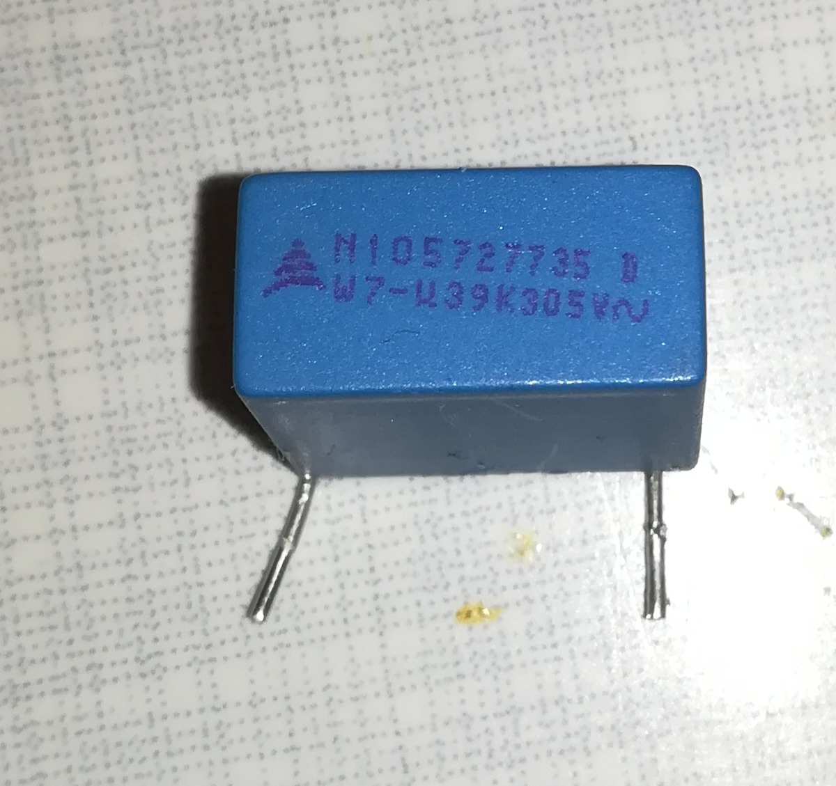

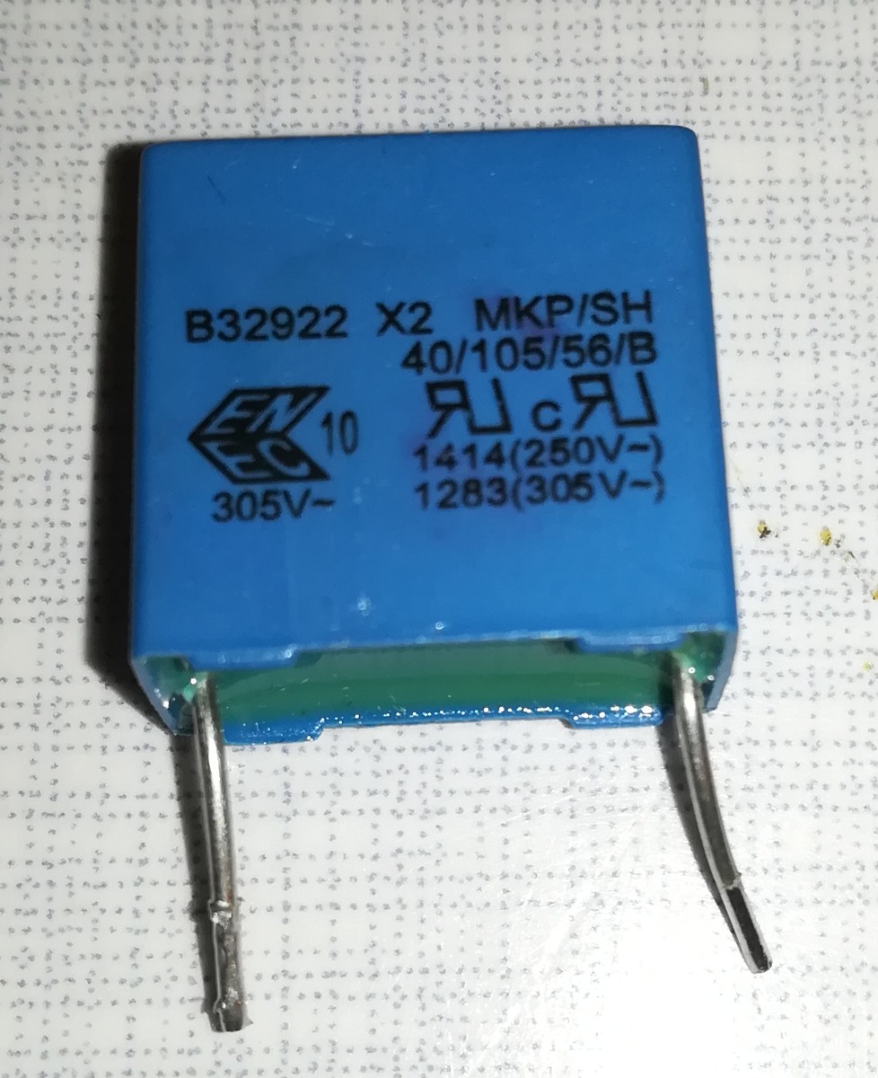

gerade versuche ich die Kapazität eines X2 Kondensators zu bestimmen.
Anbei finden sich sämtliche relevanten Aufdrucke.
Mein Tipp liegt bei 1uF. Gemessen habe ich ca 400nF.
Der war in einem (vermutlich defekten) Kondensatornetzteil verbaut und
koennte daher durchaus Kapazitätsverlust erlitten haben. Nur würde ich
das gerne vorab bestätigt wissen bevor ich Ersatz ordere.
Was meint Ihr?
Andi
OP Persönliche Seite #7030869
390nF würde Sinn ergeben und zum Messwert passen.
Wo finde ich die Angabe, dass W39K für 390nF steht? Konnte nirgends
solch eine Kodierung finden.
Ausserdem steht da kein W, sondern eine um eine Pixelreihe nach oben
verschobene 0, bei der die untere Pixelreihe durch die oben raus
geschobene Reihe ersetzt wurde.
Edit: Es sind zwei Pixelreihen. Ein richtiges W gibts gleich links
daneben.
