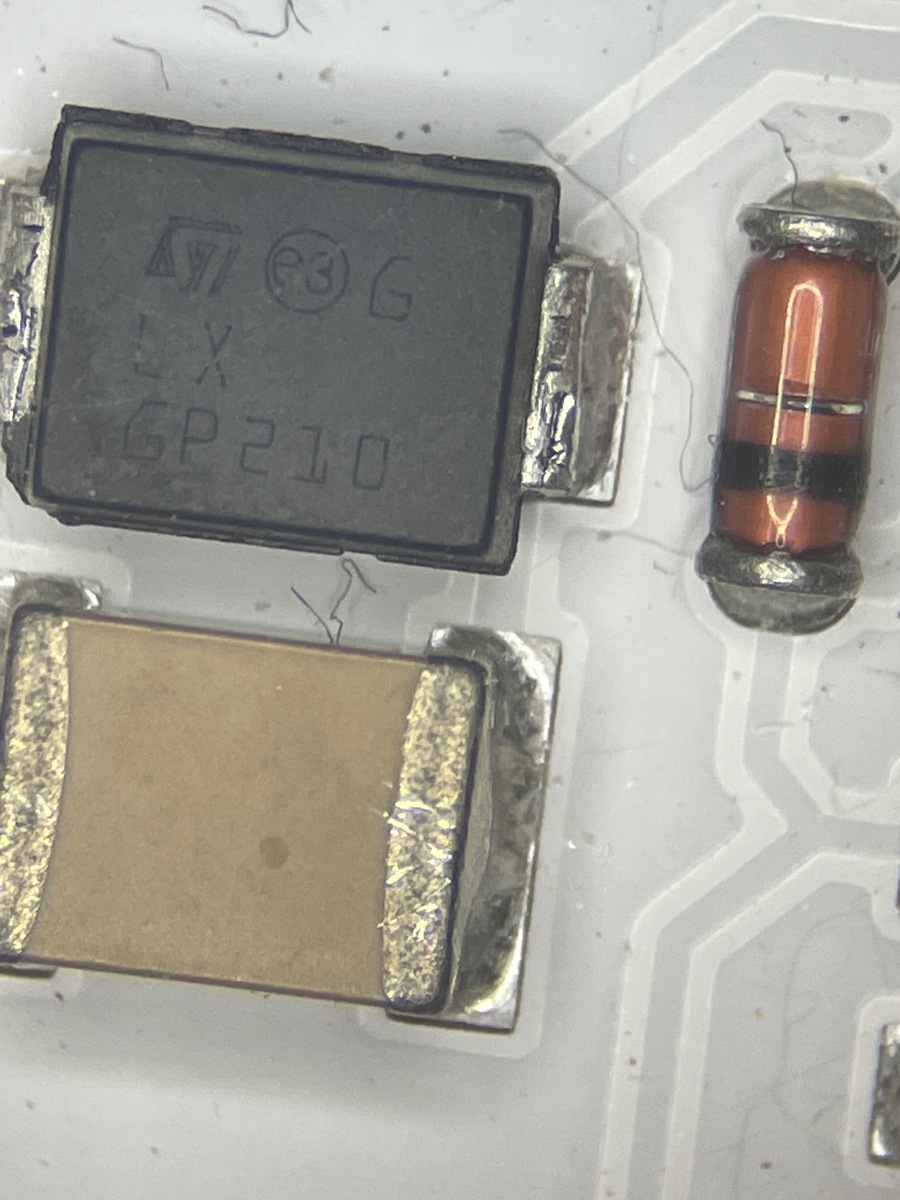

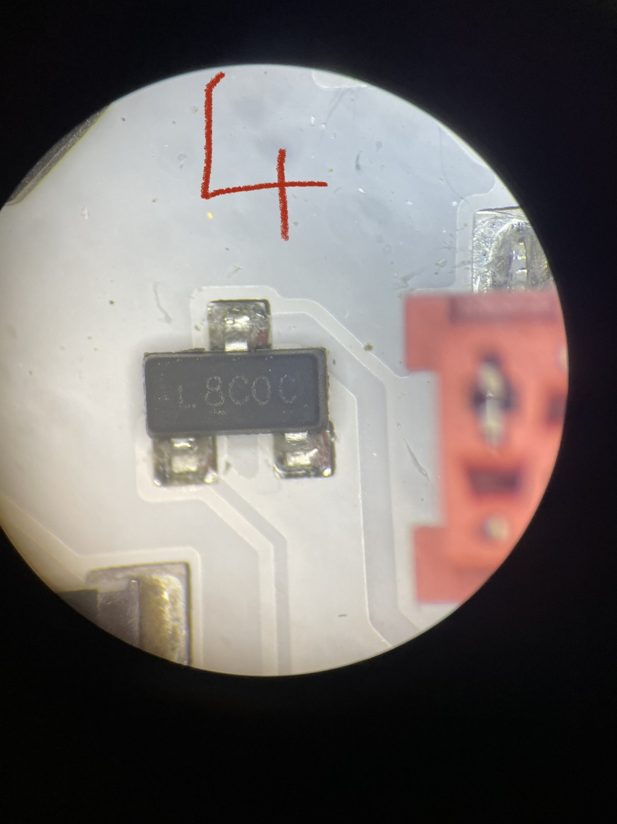

Hallo Irgendwie bin ich irritiert. Ist die Bezeichnung L8C0C oder L8COC oder 8C0C oder 8COC? Auch bei der Diode finde ich nichts mit der Bezeichnung GP210 in SMD. Kann mir da jemand helfe? Ich finde irgendwie nix passendes.
Steffen S. schrieb: > Auch bei der Diode finde ich nichts mit der Bezeichnung GP210 Die heisst ja auch LX, SMBG22A in DO215AA von Vishay SMF22CA in SMA von Cystec oder SMBJ22A in SMB von vielen. Der Transistor ? 8C, könnte eine 3.9V Z-Diode sein MMBZ5228B von einem Hersteller mit L
Michael B. schrieb: > Steffen S. schrieb: >> Auch bei der Diode finde ich nichts mit der Bezeichnung GP210 > > Die heisst ja auch LX, > > SMBG22A in DO215AA von Vishay > SMF22CA in SMA von Cystec > oder SMBJ22A in SMB von vielen. > > Der Transistor ? > > 8C, könnte eine 3.9V Z-Diode sein MMBZ5228B von einem Hersteller mit L Vielen Dank, das LX hab ich gar nicht beachtet. Ich bin der Meinung das es ein Transistor ist laut Schaltung. Ist die Nr. 4 auf dem Bild. Vom Gleichrichte rechts oben geht + durch die ganzen in Reihe geschalteter 120er Widerstände und dann Endet der letzt am Bauteil 4, welches vom Optokoppler geschaltet wird. 8C hatte ich anfänglich auch gedacht, aber nachdem ich mir die Platine angesehen hatte hab ich eine Diode ausgeschlossen.

Michael B. schrieb: > Die heisst ja auch LX, SM6T15CA von ST. Und der Transistor wird ein IRLML0060 von Infineon/IRF sein.
H. H. schrieb: > Michael B. schrieb: >> Die heisst ja auch LX, > > SM6T15CA von ST. > > Und der Transistor wird ein IRLML0060 von Infineon/IRF sein. Ich werd aus dem Marking im Datenblatt nicht so schlau, wie machst Du das fest das es dieser ist? Darf ich fragen wie Du den gefunden hast?
#7031235
Steffen S. schrieb: >> Und der Transistor wird ein IRLML0060 von Infineon/IRF sein. > > Ich werd aus dem Marking im Datenblatt nicht so schlau, wie machst Du > das fest das es dieser ist? https://lcsc.com/product-detail/MOSFETs_Infineon-Technologies-IRLML0060TRPBF_C67274.html > Darf ich fragen wie Du den gefunden hast? Neu hier?
