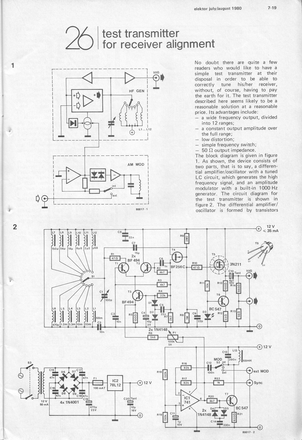

Habe mir mal vorgenommen einen alten Mess-Sender aus den Elektor-Magazin
nachzubauen; vielleicht kennt der eine oder andere ja die Ausgabe aus
dem Magazin (Juli/August 1980).
Die Schaltung (siehe Anhang) begreife ich ich grundlegend eigentlich
ganz gut nur begreife ich nicht, welche Funktion der Transistor T4 nach
dem Differenzosszillator erfüllt..
Könnte mir das jemand wie für einen Vollidioten erläutern wäre
wunderbar.
Danke im Voraus.
Der sorgt für die Rückkopplung, sonst kann der Oszillator
ja nicht schwingen. Ist ein FET damit der Schwingkreis
so gut wie nicht belastet wird und sich die Güte des
schwingkreises nicht verschlechtert. T1 schubst den
Schwingkreis dauernd an, damit die Schwingungen nicht
aufhören.

von Nautilus schrieb:
>Dieser Transistor arbeitet als Impedanzwandler für die
>Amplitudenregelschaltung.
Er dient erst mal zur Rückkopplung und liefert nebenbei
die HF-Spannung für die beiden dioden zum gleichrichten.
T3 macht dann die Amplitudenregelung.
