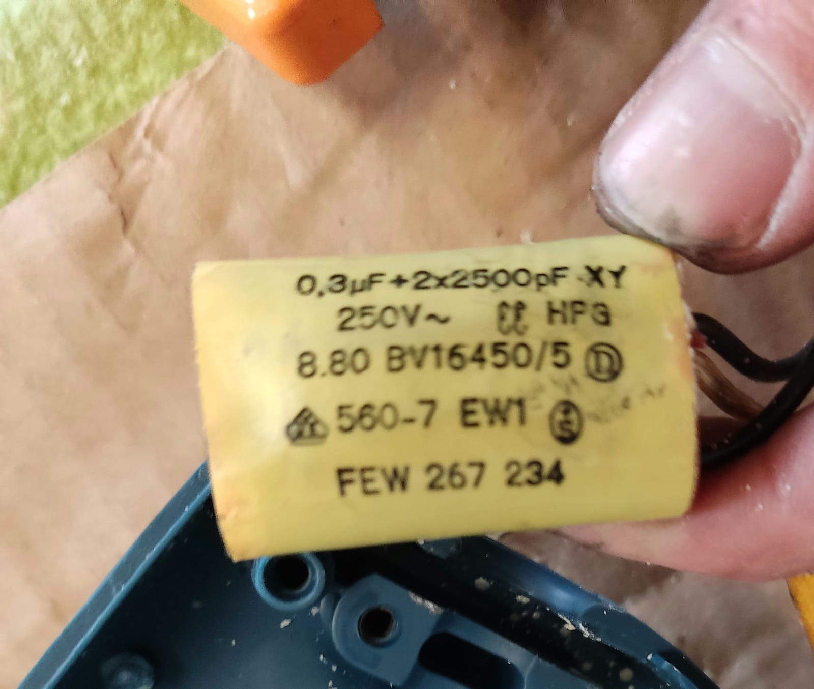

Hallo, ich hatte leider das Pech, dass sich mein Bohrhammer letztes Wochenende verabschiedete. Es knallte kurz, die Haussicherung flog raus und der Bohrhammer qualmte etwas. Bei neuen Versuchen passierte exakt dasselbe. Nach Zerlegen des Bohrhammers stellte ich fest, dass dieser Knall und Rauch aus dem Entstörkondensator kommt. Somit gehe ich von einem Defekt dieses Bauteils aus. 1. Frage: ist dieser überhaupt zwingend erforderlich für den Betrieb der Maschine? 2. Frage: Wo finde ich Ersatz für den Kondensator? Werte sind auf dem Bild im Anhang. 0,3µF+2x2500pF XY 250V Vielen Dank schon mal im Voraus! LG Alex

> 1. Frage: ist dieser überhaupt zwingend erforderlich für > den Betrieb der Maschine? Wenn du wert auf ein ungestoertes Verhaeltnis zu Nachbarn legst die noch Radio und Fernsehen nutzen dann schon. > 2. Frage: Wo finde ich Ersatz für den Kondensator? Werte > sind auf dem Bild im Anhang. Eigentlich bei allen groesseren Elektronikversendern. Also Mouser, RS, Farnell, Digikey. Dabei ist der aktuelle Wert der Filterkondensatoren weniger von bedeutung, ungefaehr reicht das. Wichtiger ist das du einen findest der mechanisch passt. Olaf
Hat der Bohrhammer denn wirklich einen Schutzleiteranschluß? Das wäre recht unüblich.
Also das Stromkabel geht mit 3 Adern in die bohrmaschine, von daher gehe ich schon davon aus dass der gelb/grüne ein Schutzleiter sein soll. Ist auch schon ein sehr altes Gerät ca. 25 Jahre. Aber zum wegschmeißen zu schade, wenns nur der Kondensator ist. Kann ich diesen hier verwenden? Von den Maßen sollte er passen: Https://www.ebay.de/itm/X0142-Entstoerkondensator-0-4-F-2x2500pF-250V-Fu nkentstoerkondensator-0-4uF-2-5nF-/171963332554?mkcid=16&mkevt=1&_trksid =p2349624.m46890.l49286&mkrid=707-127634-2357-0 LG Alex

Kannst du nehmen.

Thomas R. schrieb: > Hat der Bohrhammer denn wirklich einen Schutzleiteranschluß? Das ist unwichtig. Die abgebildete Kombination hat zwei Y-Kondensatoren, deren Mitte an den Stator des Motors gehört. Das schließt einen Schutzleiter nicht aus, aber findet sich auch in Maschinen der Schutzklasse 2.

Andreas A. schrieb: > Frage: ist dieser überhaupt zwingend erforderlich für den Betrieb der > Maschine? Nein. > Frage: Wo finde ich Ersatz für den Kondensator? Werte sind auf dem Bild > im Anhang. > 0,3µF+2x2500pF XY 250V Ob 0.3 oder 0.22 ist egal https://www.elektro-kahlhorn.de/entstoerkondensator-fn420c1::446.html Hauptsache er passt rein und hat gleich viele Anschlüsse.

Kurze Rückmeldung: habe jetzt den Entstörkondensator vom oberen Post eingebaut, und der Bohrhammer läuft wieder ohne Probleme 👍 Vielen Dank für eure Hilfe. LG und frohe Ostern.

ich habe gehört der Kondensator ist nötig, damit die Bohrmaschine nicht in einem "Funkenregen" untergeht. Also die Funken am Kollektor werden unterdrückt und der Kollektor wird nicht so heiß und lebt länger. stimmts ?

Carypt C. schrieb: > Also die Funken am Kollektor werden > unterdrückt und der Kollektor wird nicht so heiß und lebt länger. > stimmts ? Eher umgekehrt. Die Funken am Motor überschreiten locker die 250V~ Grenze, die auf dem alten Kondensator aufgedruckt waren und machen ihn im Laufe der Zeit kaputt. Das hast du ja erlebt. Funken löschen bei so einem Motor kann der kleine Bursche nicht. Er filtert ein paar hochfrequente Anteile raus, das ist alles.
