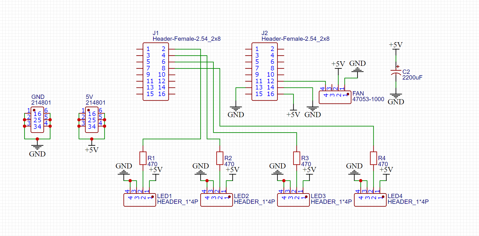

Servus zusammen,
ich habe mal meine erste kleine Platine zusammen gebastelt, um mit einem
Wemos S2 Mini Board bis zu vier WS2813 LED Strips ansteuern zu können.
Die Platine ist natürlich sehr einfach gehalten, da vieles an Bauteilen
noch direkt auf dem S2 Mini Board sitzt
(https://www.wemos.cc/en/latest/s2/s2_mini.html).
Die Größe der Platine ist so gewählt, dass ich sie auf dem 5V Netzteil
platzieren kann. Daher auch die zwei Bohrungen. Die LED Strips werde ich
direkt vom Netzteil versorgen, für kleinere Tests aber auch mal direkt
über die Platine versorgen, daher die dickere Leiterbahn.
Mich würde interessieren:
- Sind die Signalleitungen so in Ordnung, auch von der Dicke (0.254mm)?
- Versorgung für den Lüfter (nur da für Testzwecke) und Wemos in Ordnung
(1.27mm)?
- Versorgung für LED Strips (2.54mm) für Testzwecke denke ich in
Ordnung.
- Kondensator mit 2200uF, oder lieber den oft empfohlenen 1000uF nehmen?
- GND Plane auf der Unterseite einfach komplett durchgezogen. Scheint
soweit "Standard" zu sein?
- Widerstand in der Signalleitung sind 470 Ohm. Oder bei Ansteuerung mit
3.3V direkt drauf verzichten?
Das wäre es wohl erstmal. Bevor ich die Platine so bestelle, wollte ich
erstmal eure Meinung hören. Die Software steht schonmal soweit, das
passt alles.
Besten Dank im Voraus

Der WeMosS2Mini regelt intern auf 3.3V, das vertragen nur besondere LED
Strips, schau in deren Datenblatt ob sie zur Ansteuerung mit 3.3V
Logiksignalen geeignet sind.
Der WeMos hat an einer Seite die Antenne. Es ist blöd, die mitten auf
die Platine strahlen zu lassen und durch die Massefläche abzuschirmen,
die sollte am Rand überstehen.
Da der WeMos und die Strips schon Abblockkondensatoren besitzt, ist die
Platine eher egal. Trotzdem kann man sich eine sternförmige
Leitungsführung vom Elko zu allen Verbrauchern und vom Eingang schon
angewöhnen.

Das mit der Antenne hatte ich vermutet, dann drehe ich den Wemos um 180
Grad und lasse die Antenne nach "unten" überstehen. Im Moment zeigt sie
nach "oben".
Während meinen Tests hier funktionieren die LEDs mit 3V3, die neuen
Strips sollen alle 3V3 tolerant sein.
Kann, muss aber nicht. Laut Datenblatt ist High als mindestens 0,7*VDD
definiert, sprich bei 5V mindestens 3,5V. Das heißt natürlich nicht,
dass es bei weniger nicht auch schon funktionieren kann. Aber der
Hersteller ist dann nicht schuld, falls es doch nicht klappt.
Ich persönlich würde es sauber haben wollen und einen TXU0104 einbauen,
aber da gibt es (vor allem im Zusammenhang mit dem WS-Gerödel)
verschiedene Ansichten.
