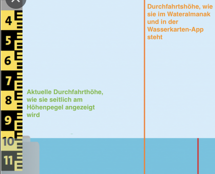

#7034308
Ich kenne es so, das an jeder Brücke ein Pegel angebracht ist (siehe Bild), der die vom Wasserstand abhängige Durchfahrtshöhe sichtbar macht. Die Wasserkarte sollte ersten grundsätzlichen Aufschluss geben. Wenn es knapp wird, langsam ran fahren und den Pegel ablesen. Eigene Höhe sollte bekannt sein. (Die ist leicht unterschiedlich, je nach Beladung - aber ein bisschen Luft sollte man ja auch lassen) https://waterkaarten.app/de/nieuws/nap-kp-durchfahrtshoehe-bei-bruecken-in-den-niederlanden/ Wer die Gerätebrücke abfährt, hat entweder nicht in die Karte geschaut, auf den Zentimeter spekuliert oder schon vorab sein Ankerbier genossen. Alles keine Eigenschaften für einen Kapitän, sorry. Auch Technik kann da nicht viel ausrichten. Slartibartfaß
