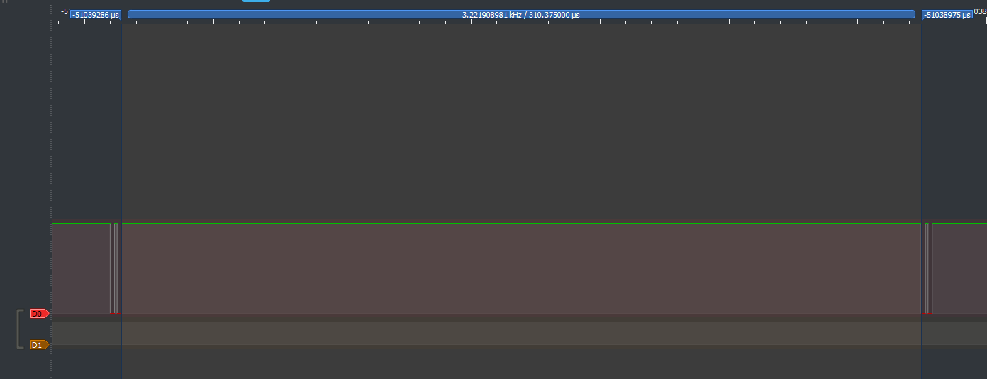

Zur zweiten, ich resette in der main schleife den WDT. Mir ist
aufgefallen das dieser Befehl ca. 300us dauert, warum ist das so? Meiner
Meinung nach habe ich dazu im Datenblatt nichts gelesen.. Egal ob der
WDT aus oder an ist, die Dauer bleibt gleich. Ich habe dazu mal zwei
Bilder angehängt, in denen man die Pulse mit dem WDT Reset Befehl sieht
und ohne.
Ohne den WDT Reset dauert ein kompletter Pin Toggle keine 3us.
Der Code dazu zum Tracken sieht wie folgt aus,
Mit WDT Reset:
for(uint32_t x = 0; x < 20000; x++) { PORT->Group[0].OUTSET.reg |= (1 << SERVO_PULSE_PIN); WDT->CLEAR.reg = 0xA5;  PORT->Group[0].OUTCLR.bit.OUTCLR = (1 << SERVO_PULSE_PIN); }
Ohne WDT Reset:
for(uint32_t x = 0; x < 20000; x++) { PORT->Group[0].OUTSET.reg |= (1 << SERVO_PULSE_PIN); PORT->Group[0].OUTCLR.bit.OUTCLR = (1 << SERVO_PULSE_PIN); }
Die schleifen werden separat über Uart aufgerufen um die Ausgänge
einfacher Analysieren zu können.
Ich hänge dazu das Assembler file an. Die schleife ohne WDT wird an
Adresse 5d6 aufgerufen und die andere bei 5f0.
Beste Grüße
Moll

von Stored B. (Firma: drx) (umbrecht)
Alex Richard Moll schrieb:
> Mit WDT Reset
Die Lösung / der Grund ist Relativ einfach:
if(!(WDT->STATUS.reg & WDT_STATUS_SYNCBUSY)) WDT->CLEAR.reg = 0xA5;
Durch die vorherige Abfrage des SYNC Bits fällt die Zykluszeit auf unter
10µs. Im Falle das SYNC = 0 ist, kostet es mich in meinem Test 0,7us
mehr. Kompletter Zyklus:
SYNC = 0 : 5µs
SYNC = 1 : 4,3µs.
Das Gilt übrigens für einige SAMD reihen bzw. Registerzugriffe.
BG
Umbrecht

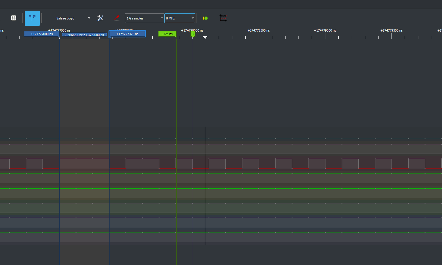

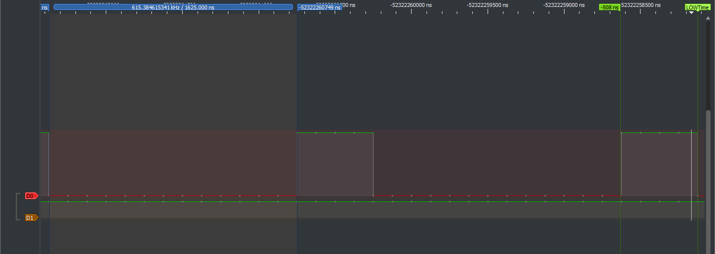

von Alex Richard Moll (Gast)
Danke dir, hat soweit funktioniert.
Mir stellt sich aber jetzt die Frage wieso die Zyklen manchmal
unterschiedlich sind..
Habe Count16.CC auf 0 eingestellt, ein Positiver Impuls dauert 125ns,
ein Negativer Impuls dauert 125ns. Hin und wieder habe ich einen
Positiven Impuls von 375ns dabei, einer hat sogar 1µs.. Ca. alle 60µs
tritt eine solche Verzögerung ein..
Es sind keine Interrupts aktiv. Auch der Timer Interrupt ist aus.
Vielleicht weißt du oder jemand anders eine Antwort.
Vielen dank!
