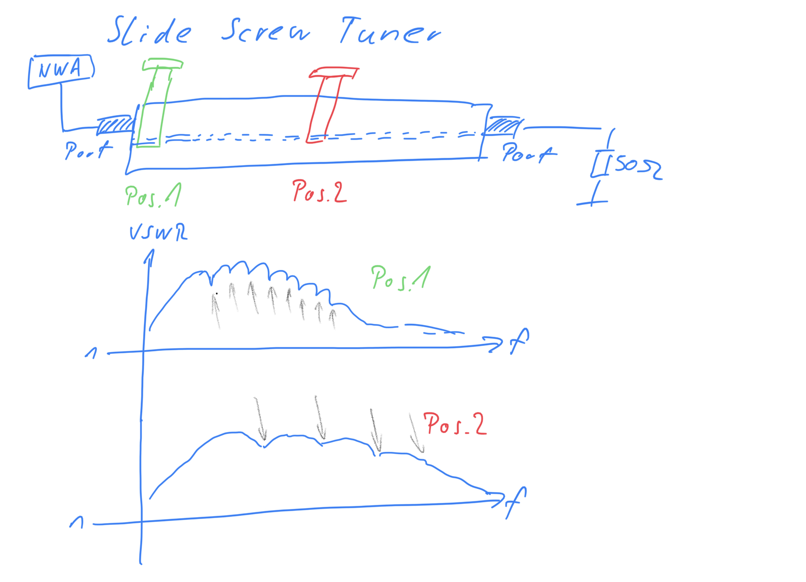

Tach zusammen,
kurze Verständnisfrage, warum sehe ich bei einem Slide Screw Tuner der
in der Stellung mit der kürzesten Leitung (Screw natürlich auf etwas
Fehlanpassung gestellt) Pos.1 relativ viele Einbrüche (Resonanzen?) im
Vergleich zu Pos.2?
Im Smithchart zu sehen dass die Kreise eben nicht mehr so schön
kreisrund sind.
Aber warum ist das bei einer kurzen Leitung so?
Gruß,
M
Ich verstehe die Frage so, dass bei der kürzeren Leitung mehr Resonanzen
auftreten als bei der langen Leitung.
In dem Fall ist eventuell die Referenzebene (Phasenbezug) falsch, weil
auf ein längeres Kabel kalibriert wurde als bei der Messung verwendet.
Die Phase würde dann ggf auch "rückwärts" laufen.

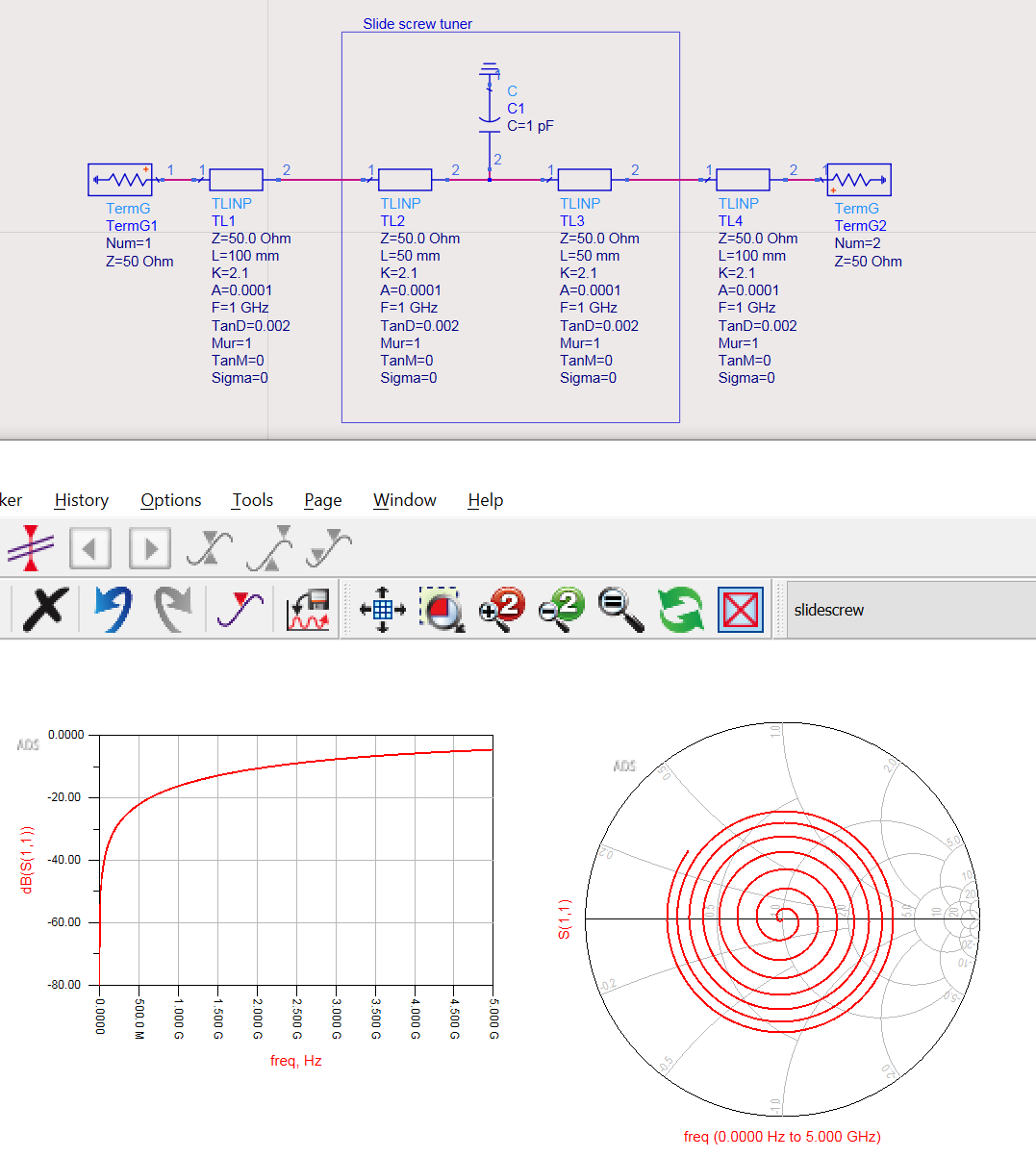

Die ist im Bild im Eingangsbeitrag allerdings mit 50 Ohm abgeschlossen,
würde also keine Reflektion verursachen. Die Frage ist, ob das richtig
gezeichnet ist oder ob dort eine ganz andere Impedanz angeschlossen ist.
Wenn dort 50 Ohm ist bekomme ich in der Simulation gar keinen Ripple.
Woher auch, es gibt keine ZWEI Störstellen zwischen denen sich eine
Stehwelligkeit ausbilden kann.
Daher die Frage, wie die tatsächliche Situation ist.

auf der rechten Seite hängt definitiv ein 50R-Abschluss. Die
Stellschraube am Tuner is etwas rein gedreht, ansonsten ist VSWR
natürlich 1:1, das hab ich am NWA auch gesehen. Also Schraube etwas rein
gedreht, so dass sich was am VSWR tut und dann sieht man diese
resonanzartigen Täler. Wenn ich den Schlitten dann nach rechts (Richtung
Terminierung) schiebe, dann "zieht" es mir in der Ansicht (SWR über f)
die Kurze wie ein Gummiband auseinander und man sieht nur noch weniger,
weiter auseinander liegende "Resonanzstellen".
OP

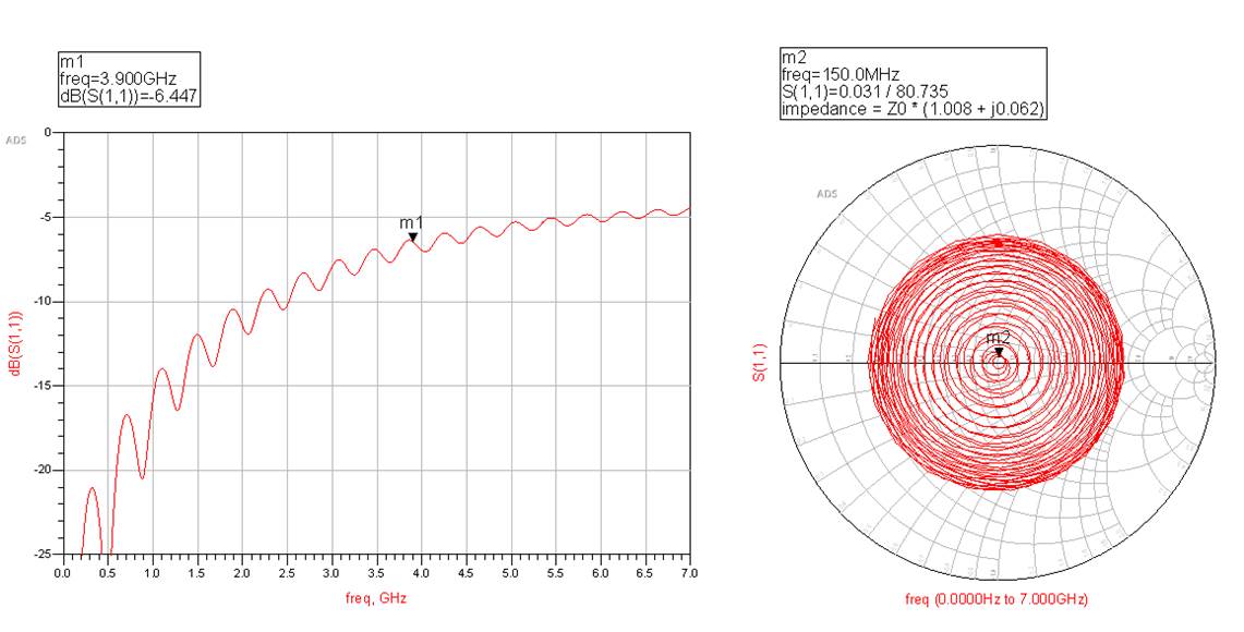

Marten M. schrieb:
> Länge des Schlittens 20-30cm, mein Messbereich 1-7GHz.
Ok. Nimm doch mal zwei Drähte, ca. 20 cm und vielleicht 5 cm und schau
Dir von beiden S11 bzw. das VSWR an. Da solltest Du ähnliche Bildchen
wie beim Schlitten bekommen.
Es gibt in Entfernung (=Signallaufzeit) x eine Fehlstelle bzw.
Fehlanpassung. Je kürzer diese Entfernung ist, desto mehr "Frequenzen"
passen da rein.

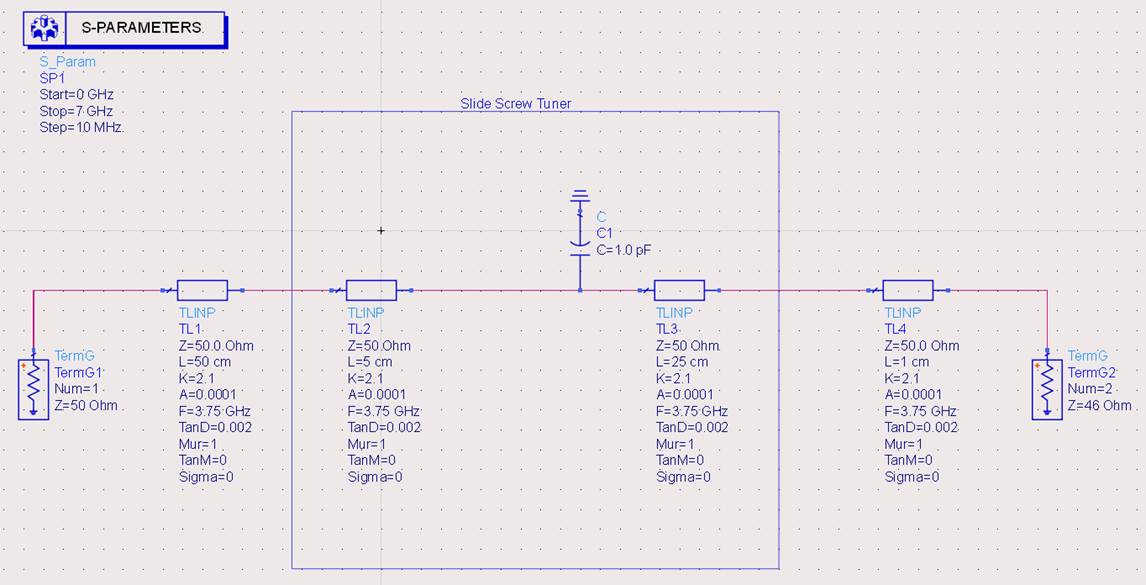

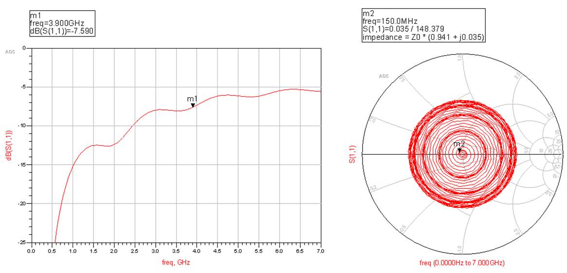

Hab jetzt auch mal ADS angeworfen und siehe da, ich hätte eine
Erklärung.
Also mit einem idealen Cap (screw) und ohne Fehlanpassung dahinter
(=50R) sieht es natürlich so aus wie vom Simulant gezeigt.
Aber die Kurvenform ergibt sich erst dann wenn man hinter dem Schlitten
an der Terminierung mit Fehlanpassung arbeitet (<50R). Dann zeigt sich
genau mein Verhalten dass ich gesehen habe.
Wenn Schlitten links, dann viele Resonanzpunkte, wenn rechts dann
weniger.
Erklärung: die Strecke von der Fehlanpassung (Endterminierung) zum C ist
länger wenn Schlitten links --> Leitung transformiert Fehlanpassung zum
C hin öfters und somit ergeben sich auch mehrere Resonanzen (mehr
Drehungen im Smithchart).
Wenn Schlitten  rechts, dann ist die Leitungstransformation zum C hin
weniger oft.
Gibt Sinn?
Ja, soweit passt es. Aber du müsstest in diesem Fall auch bei
rausgedrehter Schraube eine kleine Fehlanpassung sehen, was du oben
verneint hattest.
