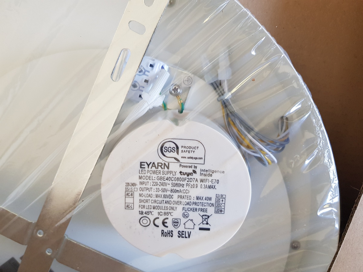

meine Frau kam überraschend mit einer tollen Deckenleuchte nach Hause.
Der Ein oder Andere wird sich hier vielleicht weiderfinden :-D
https://shop.ledvance.com/products/ledvance-smart-tunable-white-spiral-500-wt
Tatsächlich finde ich das Teil optisch gar nicht so verkehrt. Es soll
auch dimmbar sein. Mich stört nur die Wifi-Anbindung aufgrund meiner
bestehenden Zigbee Hausautomatisierung.
Daher meine Idee: Einfach den Wifi-Controller gegen einen
Zigbee-Controller austauschen. Eingebaut ist ein LED-Controller von
TUYA.
Input 230V, Output 33-50V bei 800mA Konstantstromquelle
siehe angehängtes Bild
Mein E-Technik ist schon etwas eingerostet und ich kenne mich auch nicht
im aktuellen Markt so aus. Gibt es hier vielleicht eine kaufbare Zigbee
Alternative die ich dort einfach anbringen kann?
Eine erste Suche führte mich zu diversen GLEDOPTO Controllern (Zigbee).
Hier müsste aber ein extra Bauteil für die Konstantstromquelle her.
Danke im Voraus für jede Hilfe

Zigbee-Controller gibt es wie Sand am Meer zu kaufen, das wäre nicht das
Problem. Du musst jedoch einen finden, der die verschiedenen Weißtöne
getrennt steuern kann, sonst verlierst du das "tuneable white".

Das sollte denke ich machbar sein, das Problem sehe ich in der
integrierten Konstantstromquelle. Ansonsten müssten zwei Komponenten
her. Ich hatte die Hoffnung 2-in-1 zu bekommen.

Ich habe jetzt eine Kombination aus Zigbee LED Treiber und
Spannungswandler herausgesucht und würde mich über Feedback freuen:
LED Netzteil 50W 6-48V 1050mA ; MeanWell, LPC-60-1050 ; Konstantstrom
https://smile.amazon.de/dp/B017U3RXX6/ref=cm_sw_r_cp_apan_i_YS57R79DCN30E5HC7H76?_encoding=UTF8&psc=1
GLEDOPTO LED ZigBee CCT Controller Steuergerät für tuneable white LED
Stripe warmweiß zu kaltweiß für 12V oder 24V getestet mir Philips Hue*,
Alexa Echo Plus, Homee (CCT Pro Serie)
https://smile.amazon.de/dp/B08YRNFFWN/ref=cm_sw_r_cp_apan_i_TP28PDJQQXRTT6PVR0QD?psc=1
