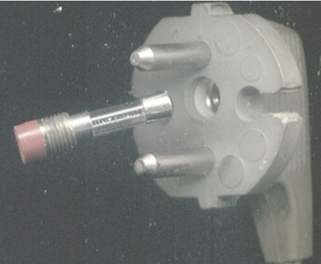

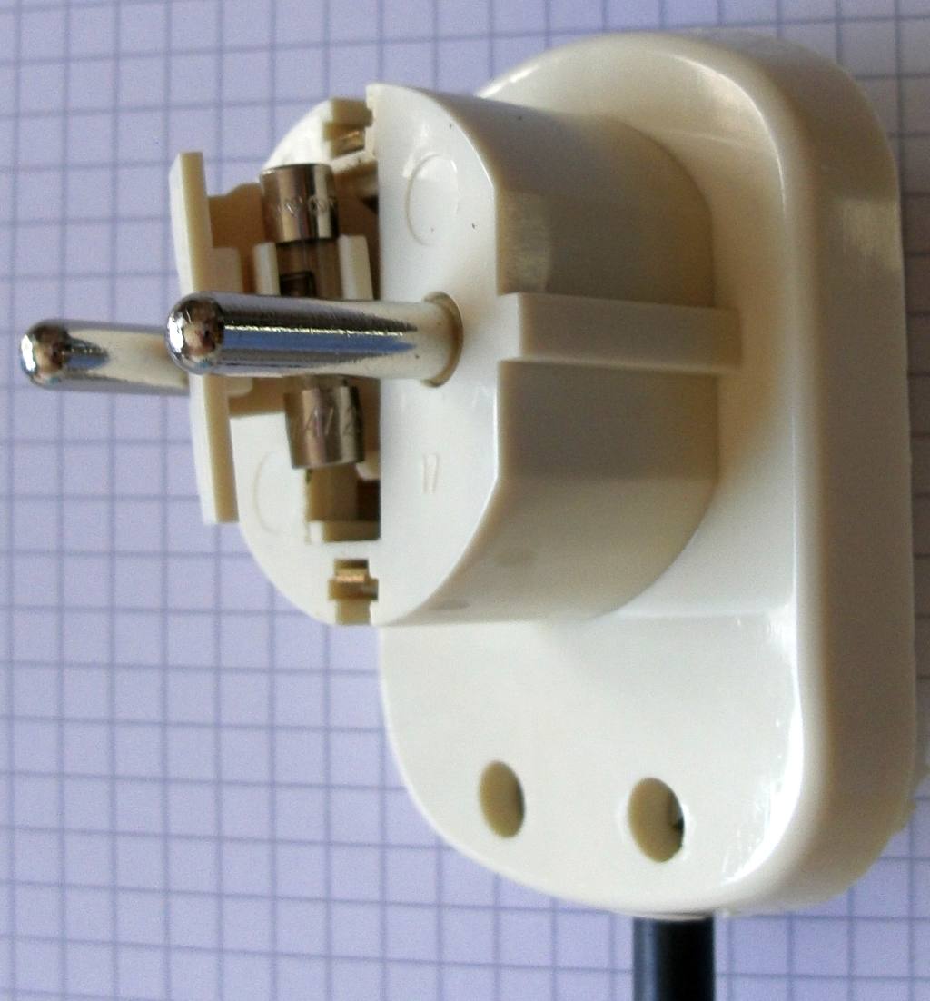

Thomas R. schrieb: > Null-Ohm Widerstände, Sicherungswiderstände > etc. Da ist immer irgendwas eingebaut, Hi, bei der Kaffeemühle sogar in der zweiadrig konfektionierten Zuleitung im Konturenstecker eine 5x20mm Sicherung. Frage am Rande: Wer kennt eine Bezugsquelle? Wäre echt toll, wenn mir da jemand weiterhelfen könnte. Ich habe nichts gefunden im Netz. ciao gustav
Karl B. schrieb: > Wer kennt eine Bezugsquelle? Für die Sicherung? :-)
Udo S. schrieb: > Für die Sicherung? Für das ganze Kabel mit Stecker mit Sicherungseinsatz. Anfrage bei Krups, dem Kaffeemühlenhersteller, brachte kein Ergebnis. Und irgendwo auf dem Flohmarkt eine Solche Kaffeemühle zu erwischen mit einem solchen Sicherungsstecker, wäre auch purer Zufall. Also, wer kennt eine Bezugsquelle für Zuleitung mit Sicherungsstecker? (2 x 0,75 qmm H03VV-f) ciao gustav
Karl B. schrieb: > Also, wer kennt eine Bezugsquelle für Zuleitung mit Sicherungsstecker? Kaum machbar. Denn diese Leitung mit Stecker: Ist eine Sonderanfertigung für den Hersteller der Kaffeemaschine..
Andrew T. schrieb: > Kaum machbar. Denn diese Leitung mit Stecker: > Ist eine Sonderanfertigung für den Hersteller der Kaffeemaschine.. Vielleicht gibt es ja noch irgendwo Restbestände? Fragen kostet ja nichts. ciao gustav
Karl B. schrieb: > Für das ganze Kabel mit Stecker mit Sicherungseinsatz. War schon klar, eine kurze Suche im Internet hat nur einen Thread von dir hier im Forum von 2018 gefunden in dem du die selbe Frage schon mal gestellt hattest :-) Scheint also schwierig zu sein.

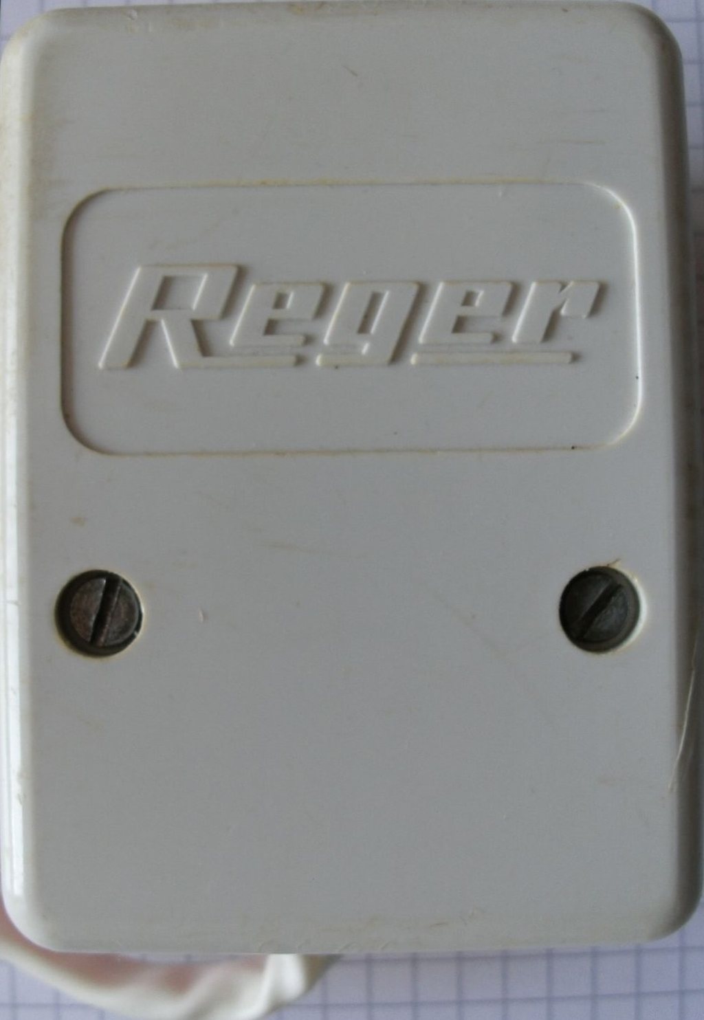

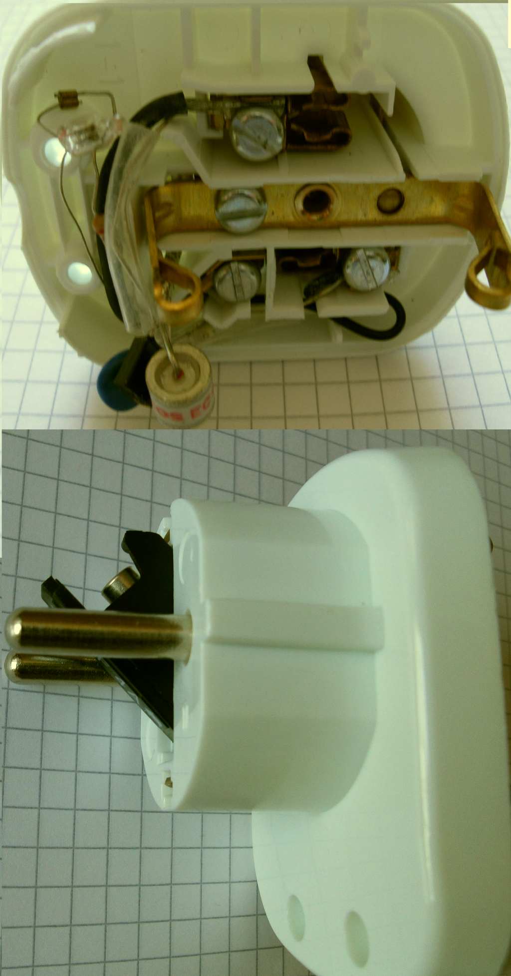

Karl B. schrieb: > Also, wer kennt eine Bezugsquelle für Zuleitung mit Sicherungsstecker? Als Notlösung könntest du eine britische Zuleitung verwenden, die haben alle Sicherungen im Stecker. Zusammen mit einen Reiseadapter von BS-Stecker auf Schuko-Dose. https://de.wikipedia.org/wiki/Stecker_BS_1363
Blechbieger schrieb: > Als Notlösung könntest du eine britische Zuleitung verwenden, die haben > alle Sicherungen im Stecker. Zusammen mit einen Reiseadapter von > BS-Stecker auf Schuko-Dose. Hi, danke, aber man braucht nicht so weit auszuschweifen. (Wir bleiben in Deutschland.) Diesen Zwischenstecker mit 5x20 mm Sicherungshalter hatte ich vor Jahren einmal dafür verwendet. Man braucht die im Bild gezeigte (schwarze) Extra-Leitung nicht herauszuführen, lediglich dort eine Brücke intern verdrahten. Aber trotz Herstellerangabe "Kopp" ist da kein weiterer Aufdruck oder sonst ein Merkmal, an dem man die Herstellernummer zwecks Nachbestellung festmachen könnte. Wer hat eine Idee, wo man sowas noch herbekommt? ciao gustav
Karl B. schrieb: ... ... > Man braucht die im Bild gezeigte (schwarze) Extra-Leitung nicht > herauszuführen, lediglich dort eine Brücke intern verdrahten. > Aber trotz Herstellerangabe "Kopp" ist da kein weiterer Aufdruck oder > sonst ein Merkmal, an dem man die Herstellernummer zwecks Nachbestellung > festmachen könnte. > Wer hat eine Idee, wo man sowas noch herbekommt? > > ciao > gustav Kurze Frage: Wozu?
Thomas U. schrieb: > Kurze Frage: Wozu? Hi, weil ich ein Gerät absichern möchte, das von Hause aus keine Sicherung eingebaut hat. Eine Selbstbau-Digitaluhr zum Beispiel. Kein Platz mehr im so wie so sehr knapp kalkulierten Gehäuse. Wie gesagt, für sowas. Oder für die Kassettenrekodernetzteile von früher. Hatten alle keine Primärsicherung drin. Eher brannte der Trafo durch, bevor irgendetwas abschaltete. Aber entsprechendes Nachrüsten kann einem ja keiner verbieten. Die Idee mit der Sicherung im Stecker ließ sich nur so lange in die Tat umsetzen, wie es solche Sachen noch zu kaufen gab. Dann eben zweiter Ansatz mit Zwischenstecker und Sicherung. ciao gustav
